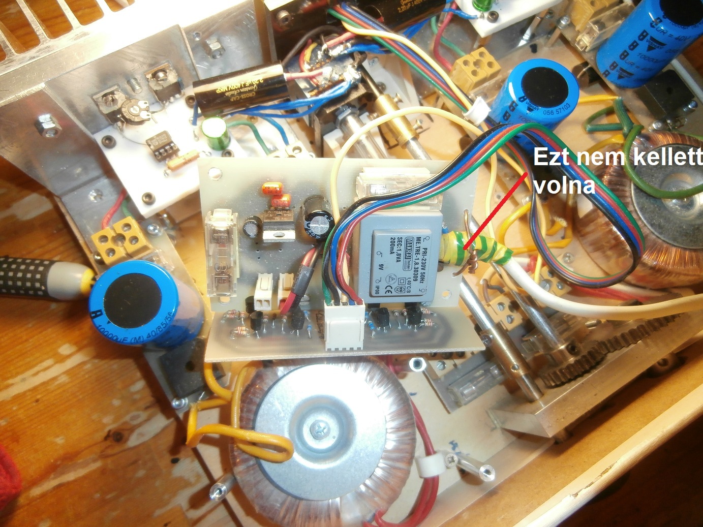

A VF3 felújítása végén…
A jobb oldal összeszerelése során tapasztalt kínlódások elgondolkodtattak. Ehhez hozzájött a teflonlapok vetemedésének lehetősége. Elsőre erre a kapcsolásra tekintettel négy bakra alakítottam át a panelek rögzítését. a jobb oldalt már nem akartam megbolygatni, így egy hosszú fúróval alakítottam ki a hátsó bakokat, aminek utóbb meg lett a következmény. Ugyanis nem sikerültek a hátsó furatok pontosra, és ennek következtében a panel ferdére sikeredett. Idő, energia híján nyeltem egy nagyot. E tapasztalat viszont a jobb oldal tekintetében változtatást váltott ki bennem. Itt nem kellett még semmit szétszednem, így átgondolva a dolgokat, ami az összerelés fő nehézségét jelentette, a három egymás melletti furat huzalozása, ebből is a középső, amit módosítottam. Utólag nem is érttetem, hogy előbb mért nem jutott eszembe, szóval hátrafelé kivágtam a teflonlapot. A teflonlap csípőfogóval ez esetben gond nélkül kivágható volt. Reszelővel ráigazítva, lazán belefért a Drain vezeték. Ezután gond nélkül szerelhetővé vált az egész blokk.
Már csak egy buta figyelmetlenséggel kellet megküzdenem, mivel a védőellenállásokkal együtt akartam nyugalmit mérni!? És nem értettem, hogy mért van a kimeneten a mínusz táp. Amikor végre észrevettem, kivágtam belőle mérgemben a mérőpontot, és mit rögtön tripla nulla volt a kimeneten. A biztonság kedvéért, megtekergettem a hangerőt, a nyugalmi potit, de a helyzet változatlan volt. Kivettem a védőellenállásokat, a trímmert háromnegyeden hagytam, és kishangfalat neki. A brekegést finoman kivettem a nyugalmi potival, és ennyi volt. Ennél a kapcsolásnál nem nagyon kell a nyugalmival foglalkozni. Hidegen úgy 60mA, amiből melegen 90-100 lesz. 60 alatt meg brekeg,
gondolom ez a keresztezési torzítás hangja.
Nos immár két kis hangfal az asztalon úgy 50 cm távolságra, mert ennyi hely volt rajta. A hangfalak alatt szivacspárna, lássuk a medvét…
Üres bemenet, feltekert hangerőnél erős búgás. A bemeneten átjátszókábel műsor nélkül, teljesen feltekert hangerő esetén is síri csend. A kivitelezés adottságai folytán ezt így elfogadhatónak mondanám. Műsor média playerről. Jó volt hallani a hangját, persze az alkalmi rendszer lehetőségeit szem előtt tartva, ugyanis a kis barkácshangfal nagyobb hangerőnél elárulta, hogy nincs jól csillapítva, és a gyengébb felvételek igen siralmasan szóltak. DE a rendszerhez alkalmazkodva, ezen a távolságon a fejemet a két hangfal közé dugva, igen precíz hangteret tapasztaltam. Ami a AKG fülesemre emlékeztetett. Igen szellős, szelektív, jelenlét élményű hangzást mutatott jobb felvételek esetén. Nem rég felvettem egy tán 87-es Oasis koncertet. Ennek első számába belehallgatva nem volt nehéz minden hangforrást egyenként tisztán érzékelni. De ez minden zeneformációra érvényes volt. Legyen az orgonahang, zongorahangzat, vagy énekhang.
„„A végfok az én 100W-os hangfalaimmal kielégítő hangerőt produkált a szobámban. A hangminősége is elfogadható, egy kissé talán kevésbé csillog a magasa, mint a VF2-nek””
Írja a kapcsolás atyja.
Tapasztalataim alapján én ezzel nem értek egyet. Minden kapcsolás úgy szól, ahogy megépítik. Azaz más, ha spórolunk rajta, és más, ha megadjuk a módját. Ennek hátterében lehet anyagi helyzet, és az igényesség is. Mivel ez volt az első „Királyom”, ezért jellemzője volt az akkori tájékozatlanságom úgy alkatrészek, mint egyéb anyagok beszerzések terén. De már akkor is megtapasztaltam, hogy milyen érzékeny a becsatoló kondenzátor milyenségére.
És ez volt lényegében a felújítás oka.
ui.: nem vagyok durvakezű, ennek ellenére valahogy tőbe letört az Elna Silmic-ek egyik lába. Amíg lesz pénzem Janzen Superior Z-re két Wima lesz benne a becsatoló.
A hozzászólás módosítva: Ápr 29, 2026

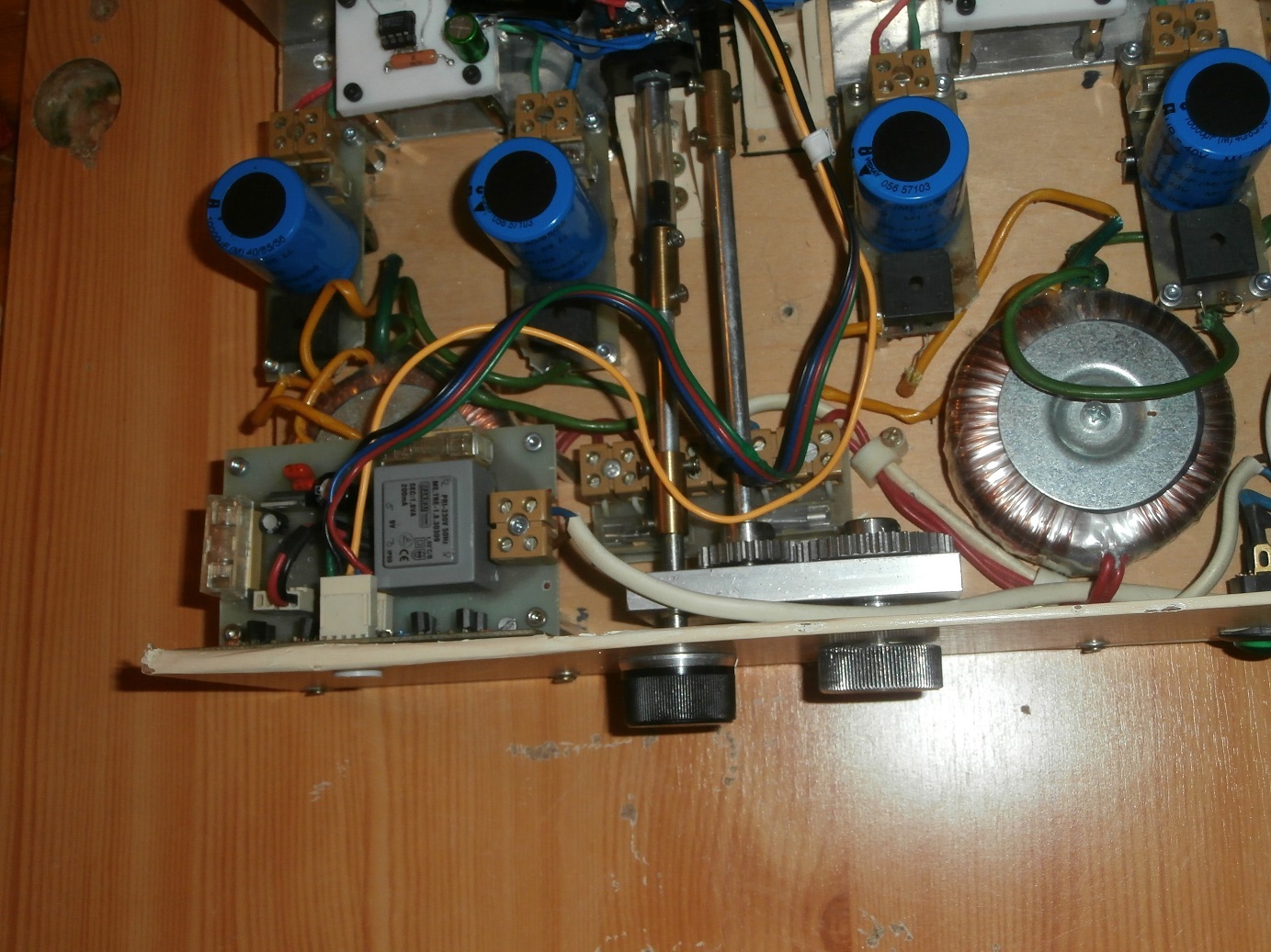

A VF3-mam epilógusa
Kézbe vehettem a H2 fejhallgató erősítőm pufferjének kiegészítő kapacitásait. Mivel tartalékot is rendeltem, így jutott a VF3 becsatolójának is belőle. Jobb híján eddig Wima volt benne, azonban a Jantzen Cross Cap audio azért szerencsésebb megoldás. Persze lehetne a harmincszorosáért is tenni bele professzionális darabokat, azonban a jelenlegi felhasználása szempontjából ez túlzó lenne. Nem beszélve, hogy akkor 2x ekkora doboz is kellene a hozzáillő tápok helyigényének megfelelően.
A VF3 története a felújításával itt nálam véget ért, potom 40 ezer forintos költséggel. A hangzásvilága azonban mondhatnám, ellensúlyozta a ráfordításokat.

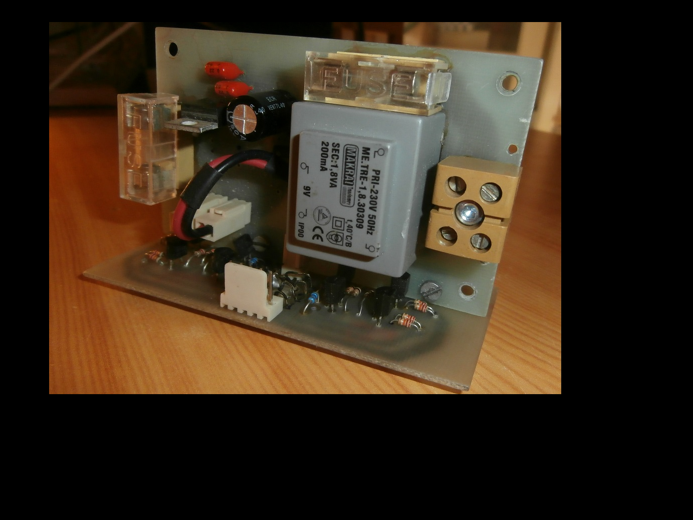

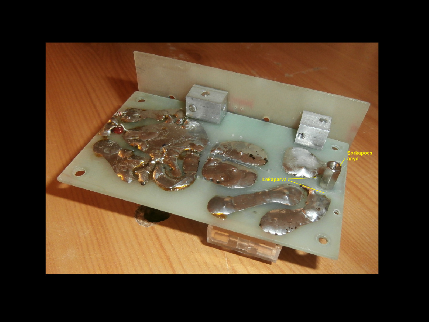

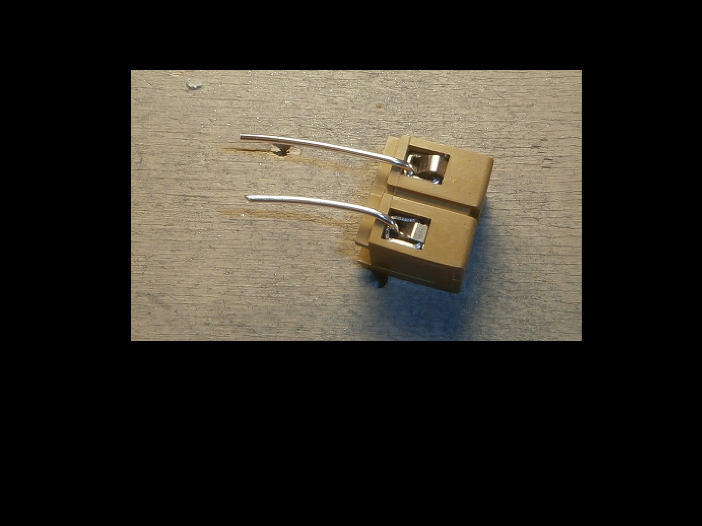

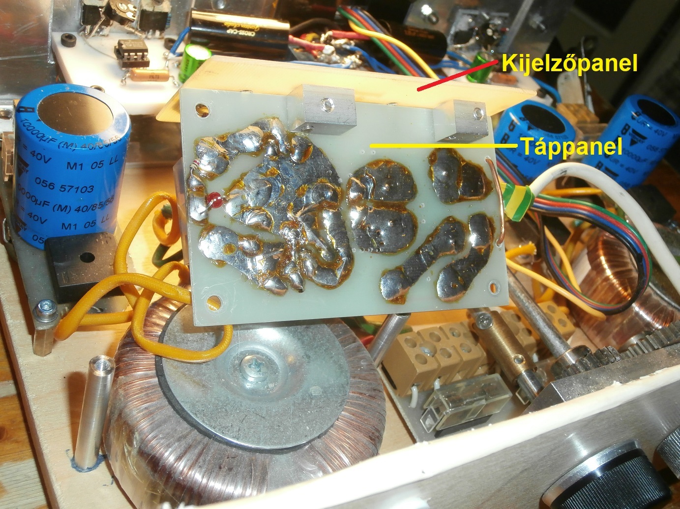

Már el akartam felejteni a ténykedésem, teszteltem az eredményét, amikor is időnként alig hallhatóan elkezdett sercegni. Ránézve látom, hogy a bemenet visszajelző el-elalszik. Mozgatva a táp becsatlakozását, mutatta a problémát. Nem kerestem én a konkrét helyét a kontakthibának, hanem a tíz éves zsengét felszámoltam. Mostanság nem is értem a hajdani kivitelezésem okát. Sorkapcsot fűrészel, csiszol, huzaloz, majd a fóliát sniccerrel kurtít a sorkapocsanyának, és már meg is van. Akkor még nem tartottam itthon denaturált szeszt sem, hát panelekről lemostam a hajdani gyantát is.
Összeszerelve, minden rendben.

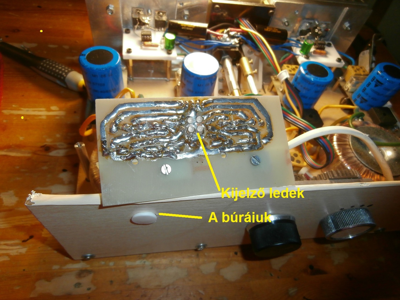

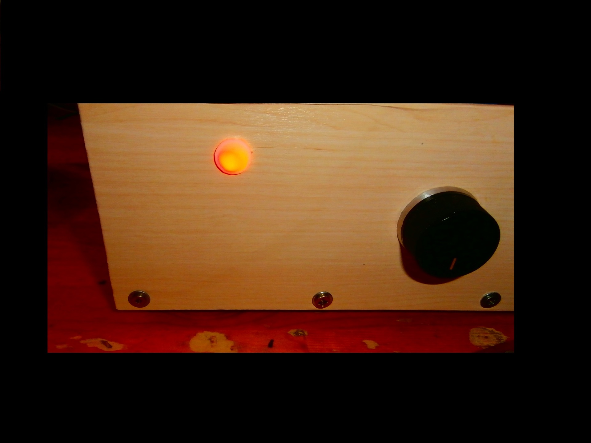

Anno olyan állapotjelzőt akartam csinálni, amitől a készülék nem lesz karácsonyfa jellegű. Úgy gondoltam, hogy semmilyen másik fény nem lesz a készüléken, hiszen ez a bemeneti visszajelző alkalmas volt a készülék bekapcsolt állapotának a láthatóvá tételére is. A másik szempont a kijelző kivitelezése szempontjából, hogy a négy bemenet visszajelzése ne nagyfelületű legyen. Ezért kerültek a kétszínű (piros/zöld) ledek közel egymáshoz, és semmilyen színük a műanyag búrával, pasztellesre lett lágyítva. A ledek közé nem tettem elválasztót, ezért kellemesen egymásba simul a fényük. Kicsit olyan, mint az őszi avar. Az áramkör az adott stabilizált feszültségre lett tervezve, beállítva, hogy a ledek fényereje ne változzon. Minden ledhez két tranzisztor tartozik. Nem egy nagy szám, de nekem bejött a fénye hajdanán.
ui.: A kijelzőt nem tudtam eredeti képességei szerint színhelyesen lefényképezni. Egy napom ráment a fényszűrő keresgélésre, de amit találtam sem segített. A mobiltelefon sem bírt vele, így letettem a színhelyes ábrázolásról. Vagyis a világos lenne a narancsos, és a narancsos a pasztelzöld
(#) Alkotó válasza mek-elek hozzászólására (») Júl 26, 2026 / 1
Ehhez képest jelentős előrelépés lehet, ha a sorkapocs piszkálása helyett, teljesen elhagyott ezt a villanyszerelési alkatrészt. Azt a vezetéket amit be lehet kötni a kapocsba, azt szinte biztosan oda lehet forrasztani annak drótnak a lyukába, ami a másik oldalon kijön a sorkapocsból (esetleg kicsit nagyobbra kell fúrni). Ezzel az aprósággal azonnal meg lehet spórolni szálanként két darab kötést, a sorkapocs helyét, és egyben apró lépést is jelent az ésszerűség irányába.
