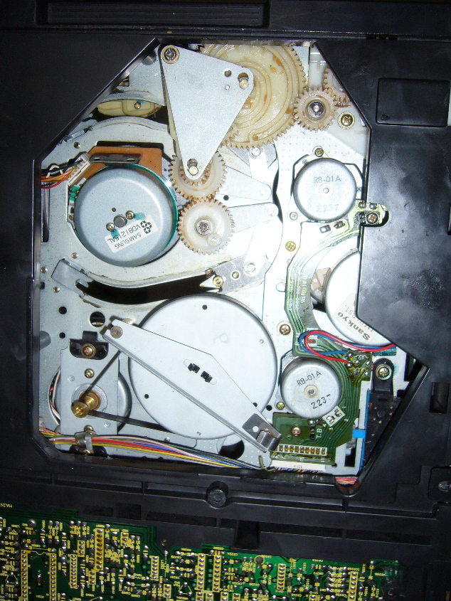

(#) mustang74 hozzászólása Nov 1, 2009 /
Van egy problémám. A videómagnó nem fogadja el a kazettát. Vagy visszalöki vagy elkezdi önkényesen tekerni. Ráadásul nagyon lassan mozog a kazettamozgató mechanika, néha meg is akad.
(#) J-O-E válasza mustang74 hozzászólására (») Nov 1, 2009 /
Sajnos köbzoli jól mondja a mechanikai összetettsége miatt ez többféle probléma is lehet. Lehet ékszíj elöregedés de ha fogaskerekes a kazetta mechanika elmozdult esetleg, egy kazetta be eröltetés miatt.
De lehet a probléma máshol, a video mechanikák lelke általában egy fő programkerék ha ez nincs alapban és vele együtt szinkronban a teljes mechanika akkor rendelenes dolgokat csinál az egész video. Pl vissza adja a kazettát. De sajnos lehet a szalag érzékelő is mert egyszerűen nem működik, vagy az előbb említett program kerék nincs szinkronban és nem is keresi a szalagot az alsó pozicíóban. És ez csak hatványosan bonyolódik ha nincs egy kis alap gyakorlat hogy honnan indulj ki.
(#) CHZ válasza mustang74 hozzászólására (») Nov 1, 2009 /
Kezdhetnénk azzal is , hogy milyen típusról van szó ?
Így nem lehet megválaszolni kérdésed .
Esetleg néhány kép a mechanikáról is tovább segíthetné a válaszolókat .
(#) mustang74 válasza CHZ hozzászólására (») Nov 2, 2009 /
ELIN 6137 a video típusa.
Pár kép a mechanikáról:

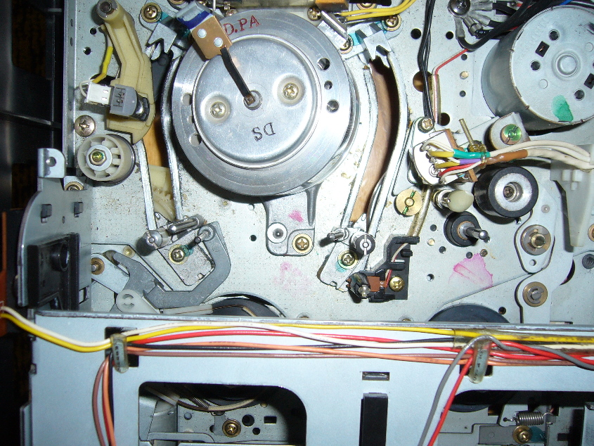

(#) zsoltee0001 hozzászólása Dec 12, 2009 /
Nem nagyon javítottam még video magnót, ezért
egy kis segítséget kérnék.
SHARP A 50es tipus tuner nélküli ( )
Úgy kezdődött, hogy rossz kazettától bekoszolódott a fej, egyszerű eset, acetonos fültisztító, megpucol, szuper, csakhogy egy idő után ismét elkezdett ugrálni a kép, nem folyamatosan, hanem csak időnként, de nagyon zavaró.
A fej azt tutira tiszta, esetleg tipp, hogy hol keressem a hibát tud valaki?
Mellékeltem képet a fejről:
Üd
(#) elektrorudi válasza zsoltee0001 hozzászólására (») Dec 12, 2009 /
Én sem vagyok egy videjómagnó szervizes szakember, de...
úgy tudom, hogy nagy tisztaságú alkoholon (meg persze spéci tisztitófolyadékon kívül) semmi mással nem szabad a fejet tisztítani. Különösen kerülendő a benzin, aceton, nitro hígító szerűségek, toulol, xilol, stb.
Félő, hogy az aceton maradandó kárt okozott.
De ne legyen igazam...
(#) zsoltee0001 válasza elektrorudi hozzászólására (») Dec 12, 2009 /
Erre már én is gondoltam, bár nem teljesen értem, hogy egy krómozott alkatrészen mit tud az aceton művelni amit pl. a sima alkohol nem.
Lehet, hogy van rajta valami szemmel nem látható réteg, amit az aceton leoldott?
Hátha valaki szakértő megmondja a választ.
Mondjuk nekem az se világos, hogy az az érzékelő (nem tudom a nevét) ami a fejbe van építve (2db) amit le vesz jelet a szalagról hogy továbbítódik, valami csúszógyűrű van a fejbe esetleg? És itt lenne valami kontakthiba?
üdv
(#) CHZ válasza zsoltee0001 hozzászólására (») Dec 12, 2009 /
Aceton sem árt , csak ne legyen olajos .
Nagyobb probléma lehet , a fültisztító használatával , mivel , beakadhat a fej magjába és sérülést okozhat , eltörik a fej .
Nem a fejdob tisztítása lényeges , fejmagokat kell letakarítani . WC papír is jobb , mint a fültisztító , mivel elszakad , nem töri el fejeket .
(#) kadarist válasza zsoltee0001 hozzászólására (») Dec 12, 2009 /
Nem is a fejdobot kell igazán megtisztítani, hanem két videófejet. Ezt a két apró ferritmagos tekercset kell megtisztítani alkohollal, izopropil-alkohollal. A videofejek jelei általában induktív csatolással jön ki a fejdobból.
(#) zsoltee0001 válasza CHZ hozzászólására (») Dec 12, 2009 /
Tiszta acetont használtam.
Egy régi kazettát beáldoztam, kivettem belőle a szalagot, és így raktam be és elindítottam.
Miközbe pörgött a fej egy sima papírral lepucoltam a fejet, leszedett róla egy csomó dzsuvát, örültem is, mert azt hittem megjavult, de mikor kipróbáltam még rosszabb lett. Lehet, hogy magát a fejet koptatta a papír?
Én nem tudom, mit kell ezen még tisztítani, az is lehet, hogy a tv szerelők meg vuduzzák, és attól javul meg.
Azok a kis fej magok tutira tiszták, de ahogy néztem azok nem is érnek a szalaghoz, szóval nem sok sansz van a koszosodásra.
Mi lehet a gond, muteromé a video és már nagyon türelmetlen
(#) CHZ válasza zsoltee0001 hozzászólására (») Dec 15, 2009 /
Szia !
Ha így tisztítottad forgás közben , akor lehetséges , hogy kitörted a fejeket . A fejnek hozzá kell érni a szalaghoz , ha nem , akkor szerintem sikerült "kitörölnöd ". Nagyon könnyen törik . Nézd meg nagyítóval a magokat , ha sérülést látsz rajta , kuka ..
(#) zsoltee0001 válasza CHZ hozzászólására (») Dec 15, 2009 /
Szerintem az egész video kuka
Egyébként nem tört ki belőle semmi, gondolom észre vettem volna.
Bár nem tudom, hogy kell kinéznie, van 2 érzékelő (mag) azon nem látok sérülést, szóval nem tudom, hogy hiányzik-e róla valami, ha hiányzik akkor csak pár tized milliméteres dolog lehet.
Elvittem egy tv-szerelő ismerősömhöz, majd megírom, hogy mi lett vele.
Mivel nagyon pici , nem könnyen észlelhető ha eltörik.
Elég ha kicsi lepattan belőle , már vége .
