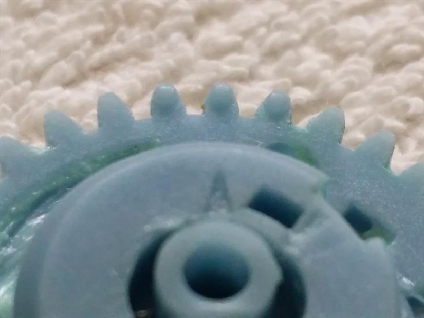

Tisztelt Fórumtársak!
Keresek a lent megadott kép szerinti fogaskereket SONY SLV-757 típusú készülékhez!
Átmérője 28 mm, fogak száma 26 (a 8-9-10-es fogakon pici félgömb van)
Minden segítséget előre is köszönök!
(#) Cinema válasza Tylla1 hozzászólására (») Ápr 9, 2018 /
Sony márkaszerviz esetleg, de meg lehet próbálni házilag is megjavítani a fogaskereket.
Ha nem hiányos, akkor zsírtalanítás után némi pillanat-ragasztóval megkenve a törött részt, összenyomva tartva megvárjuk, míg megfogja a ragasztó. Majd ezután vékony acéldrótból egy gyűrű-szerű menettel átfogva a megragasztott részt, körbevonva a dróttal, azt feszesre húzzuk és némi ragasztóval rögzítjük. A képen nem látszik, hogy erre a meggyűrűzésre van-e elég hely, de valószínűleg megoldható. ( Régen javítottam hasonló törött fogaskereket és jó lett, akár megfelelő átmérőjű acél-rugó darabja is megfogja a ragasztóval együtt és használható lesz.) Várunk a ragasztó teljes megszilárdulásáig és utána visszaszereljük, majd ellenőrizve a mechanikát, kipróbáljuk a megtuningolt fogaskerék működését.
Arra figyelni kell az összeszereléskor, hogy minden mechanikai elem az alaphelyzetében legyen, illetve az összejelölések találkozzanak. Miután a készülék használt, némi "lötyögés" elmegy, se túl szoros, se túl laza ne legyen a beállítás után a mechanika.
Sok sikert!

(#) CHZ válasza Tylla1 hozzászólására (») Ápr 9, 2018 /
Nyilak segítenek az összerakásban, a rúgó visszarakása lehet problémás, erre figyelj, mikor szétszeded.

(#) Tylla1 válasza CHZ hozzászólására (») Ápr 9, 2018 /
Asszem értem a nyilakra vonatkozó megjegyzésedet az összerakás tekintetében. Gondolom azt kell néznem, hogy a felső, fehér fogaskerék jobb szélén található nyilacska egy szintben legyen az alsó, kék fogaskerék bal szélén található nyilacskával...?
Jól érted, rugó okozhat nagyobb gondot.

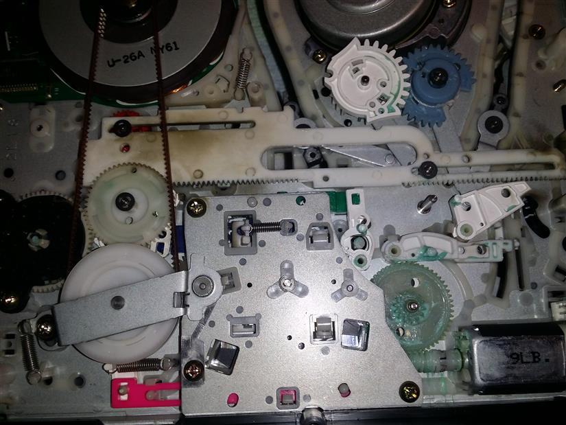

Kérném a segítségedet, mert lassan kezdek az őrület határára kerülni! Már órák óta próbálom működésre bírni a készüléket, de nem akar összejönni Ahogy írtad a rugót sikeresen beraktam a betöltő kerékbe. Viszont nem tudom, hogy a rugóknak mikor van szerepük? Nekem az a logikus, hogy a szalagot feszíti rá a fejdobra lejátszás módban. Azt korábban megfigyeltem, hogy betöltött kazettánál a szalag a fejdobon van, csak nincs megfeszítve a babák által. És akkor itt az első kérdés: mindkét baba szerepet játszik a feszítésben vagy csak a jobb oldali (felülről nézve)? Illetve írtad a kerekeken lévő nyilacskák állását. Ezek a nyilak a programtárcsa behelyezésekor kell, hogy szintben legyenek vagy még a tárcsa nélküli "laza" állapotban? Illetve ekkor a babáknak teljesen a fészekben kell lenniük, mert ha a nyilakat illesztem, akkor nincsenek ott!
Őszintén szólva nem értem a dolgot, mert mindent a fényképek alapján raktam össze, de nem akar működni. Ha feszültség alá kerül a készülék, felpörög a fej, de nem kapcsol ki a videó. Egyszer sikerült úgy összeraknom, hogy szépen betöltötte a szalagot, majd lejátszás módban nem feszítette a dobra, így pár pillanat múlva leállt.
Mit csinálok rosszul?
Előre is köszönöm a választ, illetve bárkitől szívesen veszek minden segítséget!
(#) CHZ válasza Tylla1 hozzászólására (») Ápr 11, 2018 /
Tudnom kellene, hogy mennyire bontottad meg!
Ha nem csak a törött kereket vetted ki, előfordulhat hogy rossz pozícióba tettél vissza valamit.
Mind két babának be kell feszülnie a helyükre, ebben van a rúgónak szerepe.
(#) Tylla1 válasza CHZ hozzászólására (») Ápr 11, 2018 /
A törött kereket direktbe sajnos nem lehetett kivenni, így meglazítottam a fogasszíjat, majd kivettem a szíj alatti fehér fogaskereket. Itt volt egy pici rugó kattanás, de szerintem megtaláltam az okát és az összeszerelésnél a kerék alatti pöcköt illesztettem a kerék alsó hornyába. Aztán kivettem a programtárcsát, majd az alatta lévő fogaslécet. Minden kiszerelés előtt fotóztam a pozíciókat. Így jutottam el a betöltő kerekekig.
A programtárcsa tetején - szerintem - van 3 ablakocska, ahol lehet ellenőrizni a 3 tárcsa alatti pöcök pontos illeszkedését a hornyokba.
A babáknak az alsó vagy a felső végpontnál kell befeszülni a fészekbe? Illetve mi feszíti be az alsóban, a programtárcsa?
Egyszer minden jó volt, csak lejátszásnál nem feszült rá a szalag a fejdobra

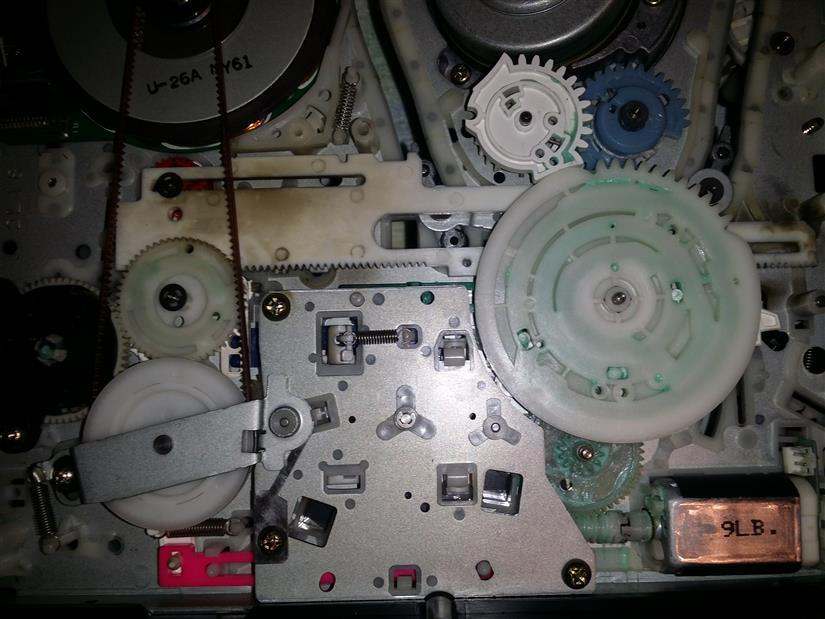

Nem kellett volna ennyire szétszedned.
Készíts egy képet a teljes mechanika alsó feléről.
Mechanika helyzetét érzékelő rotary kapcsoló pozíciója lényeges!

(#) Tylla1 hozzászólása Ápr 11, 2018 /
Képek
(#) Tylla1 hozzászólása Ápr 12, 2018 /
No, végre összeraktam! Hosszas túrás után a youtube-on megtaláltam az összes beállítási jelet, így most minden rendben működik! Egy dolog maradt még, hogy gyors csévélés során elég lagymatagon működik, sőt néha meg is áll közben és akkor "lefagy", nem reagál semmire, csak a kazetta kiadására. Olyan, mintha fékezve menne? Ennek az okát egyelőre nem találom/értem

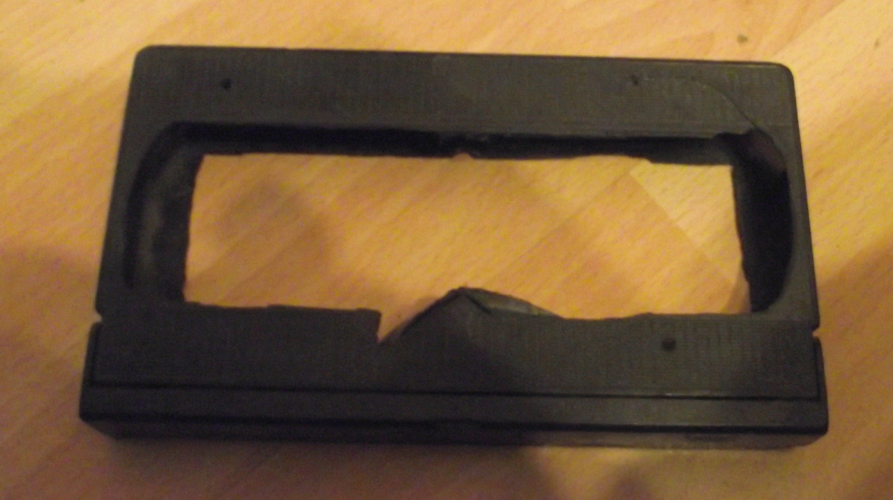

(#) Tylla1 válasza CHZ hozzászólására (») Ápr 12, 2018 /
Készítettem egy üres kazettát. Csak a két orsót hagytam a házban. Ezzel teszteltem a készüléket és a következőt tapasztaltam: behelyezve a kazettát a mechanika elindul, a kazetta a helyére kerül, majd a babák elindulnak, de félúton megállnak és visszatérnek alapállásba. Eközben a bal oldali csévélő orsó jobbról balra forog a jobb oldali orsó áll. Ezt csinálja pár másodpercig, majd megáll. A fékekre nem látok rá. Nem tudom, hogy amit leírtam a megfelelő működés-e, de nem értem, hogy a jobb oldali orsó miért nem indul, illetve kellene-e indulnia?
Illetve még azt próbáltam mindezek előtt, hogy egy olyan kazettát próbáltam lejátszani, amelyben a szalag a legelején volt (az átlátszó bevezető résztől indult), de a betöltés után nem kezdte meg a lejátszást, csak állt. Kicsit beletekerve és újból indítva már minden rendben volt??
A hozzászólás módosítva: Ápr 12, 2018
(#) CHZ válasza Tylla1 hozzászólására (») Ápr 12, 2018 /
Kazettatokból mindent el kell távolítani, ablakot kéne nyitnod, hogy lásd a mechanikát, ne takarja.
Tok első felében, középen lévő két nyílást le kell fedne, egyébként az optikai érzékelők letiltják a magnó működését. Mechanika szalagszakadásnak érzékeli, ha nem feded le.
