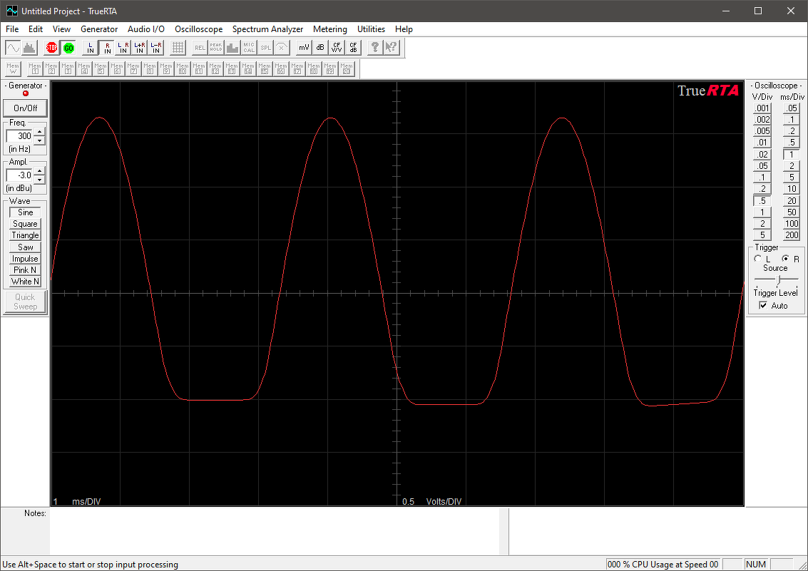

				Lehet, hogy túlvezérli a hangkártyát. Oszd le a bemeneti jelet 50x-sen egy feszültségosztóval. természetesen a mért jel feszültség értékét, majd vissza kell szorozni.
				Igazad volt. Túlvezéreltem a hangkártyát és az okozta a beszakadást. Csináltam egy 10-es osztót és most már kicsit másabb a jelalak. Már 4 VAC-nál elkezd nyúlni a szinusz alja és 7 VAC-nál már szép lapos. Valami nem fasza. Most a két elkó, a két végtranyó és az emitter ellenállások kivételével minden a régi.
				Sajnos nincs elkötve semmi. Ez a legnagyobb probléma.
				Egyértelműen látszik, hogy negatív irányban valami korlátoz. A negatív táp bírja? Illetve mindkét erősítő továbbra is ugyanúgy viselkedik?
				A táp bírja 1-1 V-ot esik mindkét ága. Mind a két oldal ugyan úgy viselkedik. Már az áramkorlátot is kiiktattam.
				Abból, hogy mindkét oldal egyformán viselkedik, arra lehet következtetni, hogy a hiba az átalakítás során került bele, és egyformán mindkét erősítőbe. Kérlek írd le, hogy ha nem az eredetivel azonos típusra cserélted a félvezetőket, akkor mit mire változtattál! Apropó: az áramkorlátot hogy iktattad ki? Én azt csinálnám (de csak saját felelősségre próbáld), hogy a bemeneti csatolókondit és a BF244-et kivenném, egy 10k-n keresztül potiról adnék a diff erősítő bemenetére (a VT06 bázisára) olyan +/- 1V között szabályozható feszültséget, természetesen hangszóró ne legyen rajt, mert leéghet. 0 volt legyen a kiindulás, aztán negatív irányban kis egységekben lépésről lépésre növelve a bemenő feszültséget, statikusan lehet mérni az alkatrészeket, hogy melyik nem viselkedik a szerepének megfelelően. Főleg a tranzisztorok BE, BC, CE feszültségeit. Aztán ha terhelés nélkül jó, akkor egy megfelelő teljesítményű 8 ohmos ellenállással terhelve lehetne mérni. Biztos van logikus megoldás, még ha most nem is látszik. (Egyszer egy APT-100 végfokkal küzdöttem, nagyobb hangerőnél torzított. Az alkatrészek kimérve hibátlanok voltak. A végén kiderült, hogy egy 1N4148 dióda volt záróirányban átvezetéses. De mire én azt megtaláltam...)
				Üdv! Bocs, hogy beleszólok, de ezek a jelalakok tipikus munkapont-beállítási hibára utalnak. Akkor látok ilyet, amikor az A osztályú beállításnál a munkapont nincs "középen", és nagy jellel vezérelve a tranzisztor vagy teljesen lezár, vagy teljesen kinyit. A hiba behatárolásához meg kellene próbálni oszcilloszkóppal a jel útját végigkövetni, így ha szerencséd van megtalálod melyik tranzisztornál torzul el a jel.
				Végezd el a 7 VAC mérést a VT19 kollektorán! Ha a kimenettel azonos módon torzul a a jel, akkor az első négy tranzisztorra korlátozódik a hiba, ha ugrásszerűen megnő a tetőesés helyén, akkor a végén lesz a rossz alkatrész.
				A VT19 kollektorán is ugyan úgy torzul a jel. A VT19 C-E feszültség 100mV, tehát teljesen ki van nyitva. A VT16-os áramgenerátor árama is mászik felfelé, az alap 9mA felmegy 12mA-re. Annak szerintem nem kellene változnia.
				Jó lett az erősítő! A megoldás pedig ott volt az orrunk előtt. Többször is írtam, de nem fordítottunk neki nagy jelentőséget. A VT16-os áramgenerátor árama nem lehet több mint 8,5mA. Ez az áram átfolyik a VR20-on is, ami 68 ohm. Ha számolunk egy kicsit mondjuk 9mA-el, akkor a B-E feszültség 600mV körüli ami már nyitja a VT19-et és ezzel el is mászik minden. Beraktam egy kissebb bétájú tranyót mert a mostani 330 volt. Most 210 bétájú van bent és a nyugalmi áram fixen 7,6mA. Köszönöm mindenkinek a segítséget.   ui.: ööö...lehet nem pont így van, de ez volt a megoldás. A hozzászólás módosítva: Aug 14, 2019
