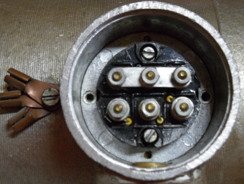

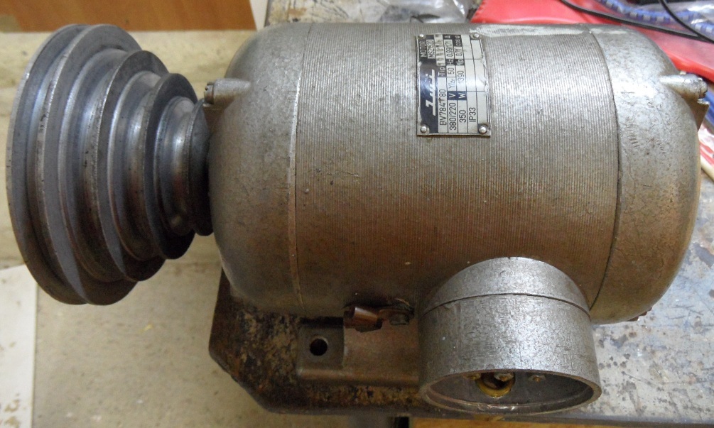

(#) ark hozzászólása Feb 16, 2013 /
tanácsot szeretnék kérni a képen látható motorral kapcsolatban. A kérdésem, hogy be lehet-e/érdemes-e bekötni 230 V-ra. Egy fúrót működtetne, induláskor nem kell nagy nyomatékot leadni. Ha igen hogyan kell csinálni és mi kell hozzá pontosan (nem vagyok szakmabeli).
Segítségeteket köszönöm,
arK
(#) palcsika26 válasza ark hozzászólására (») Feb 16, 2013 /
Üdv. Átkötöd deltába, 20mikrós üzemi kondi.
