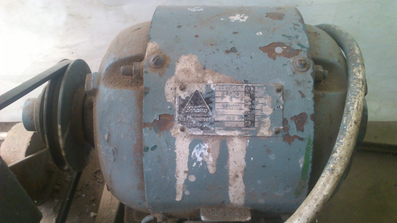

(#) zoly15 hozzászólása Máj 14, 2017 /
Ez a motor nem ismerős valakinek véletlenül?
Sajnos nem tudok róla semmit, se márka, se teljesítmény....
A fordulatot megmértem, jelenleg, 1580RPM-et fordul.
(#) Imi65 válasza zoly15 hozzászólására (») Máj 14, 2017 /
Ezek elég régi bútordarabok, Brown Boveri gyártmányúnak gondolom. Jellemzőjük, hogy a méretéhez képest kicsi a teljesítménye, de szinte elnyűhetetlen.
Ezek aszinkron motorok, 4 pólusú lévén csak 1500 RPM-nél kevesebbet foroghat, terhelten 1420-1440 körül.
(#) zoly15 válasza Imi65 hozzászólására (») Máj 14, 2017 /
Köszönöm szépen!
Teljesítményben mit lehet tőlük várni?
Terheletlenül, fázisonként ~1.5A-t vesz föl.
A hozzászólás módosítva: Máj 14, 2017
Ezek éppen úgy végiggyártották a teljes teljesítménytartományt, mint pl. itthon az EVIG. Van ebből kicsi, közepes, nagy (és mind ugyanúgy néz ki.... Volt nekem egy 1912-es EKA gyártmánykatalógusom, ha jól emlékszem abban volt vagy 10 méret együtt..) Nem látom a képen, hogy ez mekkora.
Sajnos azt nem tudom megmondani most, mekkora a fizikai mérete, az ékszíjtárcsa 120mm-átmérőjű.
A tárcsához viszonyítva szerintem max. 1LE-s. De lehet, hogy attól is kevesebb....
Köszönöm, kár érte....
Eddig egy kéthengeres ZIL kompresszort hajtott, de emelni szeretném a fordulatszámát a kompresszornak...
Ha esetleg meg tudom mérni a tekercselő huzal vastagságát, lehet belőle teljesítményt következtetni?
(#) Imi65 válasza zoly15 hozzászólására (») Máj 15, 2017 /
Arra jó volt, amire használtad. Sajnos az ilyen nyitott motor a kültéri üzemet sem díjazza. Volt nekem is hasonló (tekercselő ismerősöm szerint LAUB) nyitott gépem, 4-5 évet bírt ki. A tekercsátmérő így nem maghatározó, mert több tekercs járhat párhuzamosan.

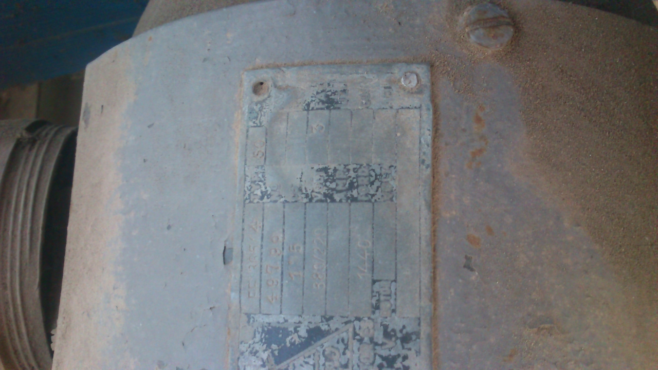

(#) c27 válasza zoly15 hozzászólására (») Máj 28, 2017 /
Helló, nem tudom aktuális e még, de engem inkább a régi jó Dinamo motorokra emlékeztet. Így ránézésre tényleg 1HP vagy 1,5HP lehet a képeken amit felteszek egy 960-as fordulatú 1HP és egy 1440-es 1,5Hp motor van. Van még egy 1HP-om ugyan ilyen kinézettel, de annak picit kisebb a vastest hossza.
Egyébként ugyan ilyen kinézettel csak kisebb átmérővel ( de talán kicsit hosszabb vastesttel) szintén gyárottak 750W-os motort (1 HP).
Egyébként ha így ránézésre kéne összehasonítanom az enyémekkel akkor inkább 1,5HP-s lehet, bár az se sok.
(#) c27 hozzászólása Máj 28, 2017 /
Adott egy csillag delta motor, be van kötve megy is, de csillagból deltába kapcsolásnál mindig ránt egyet motor. Ez a hálózaton is látható mert a villany kicsit "pislan" egyet. A kérdés, hogy el lehet e úgy rontani a bekötést, hogy a motor mégis rendesen megy? Csak átkapcsolásoknál van ez, de mindig, fel és lekapcsolásnál is. Szerintem nem normális jelenség, mert, van egy másik motor is ami szintén csillag deltás, igaz nem ez a típus, de az olyan szép simán kapcsol át, észre se lehet venni ráadásul az nagyobb terheléssel indul ez szinte üresen megy, de terheletlenül is ránt egyet.
A motoron van némi por is, átkapcsolásnál látszik, hogy megemelkedik rajta, szóval ténylegesen érzékelhető ez a rántás. Keressem a kapcsolásban a hibát vagy neadjisten akár még a tekercselésben is lehet? A motor adatlapjáról készült képet feltöltöttem.
