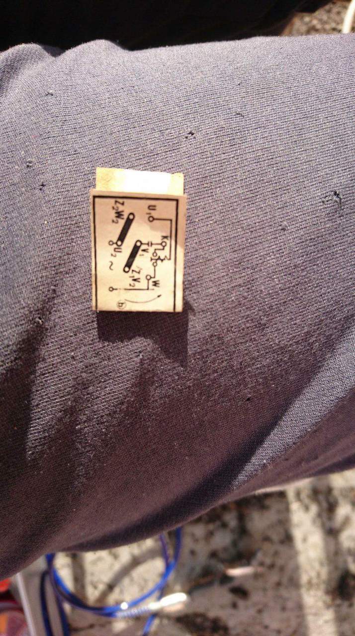

(#) Zosi hozzászólása Szept 30, 2017 /
Sziasztok! Ezen rajz alapján a bekötés úgy van, hogy: egy kapcsolón keresztül u1 re adok fázist u2re nullát egy nyomogómbot kötök u1 és k közé, és egy indítókondit k és v1 közé, és ugye lemezzel van kötve u2-z2w2 valamint v1-z1v2? Válaszokat előre köszönöm!
