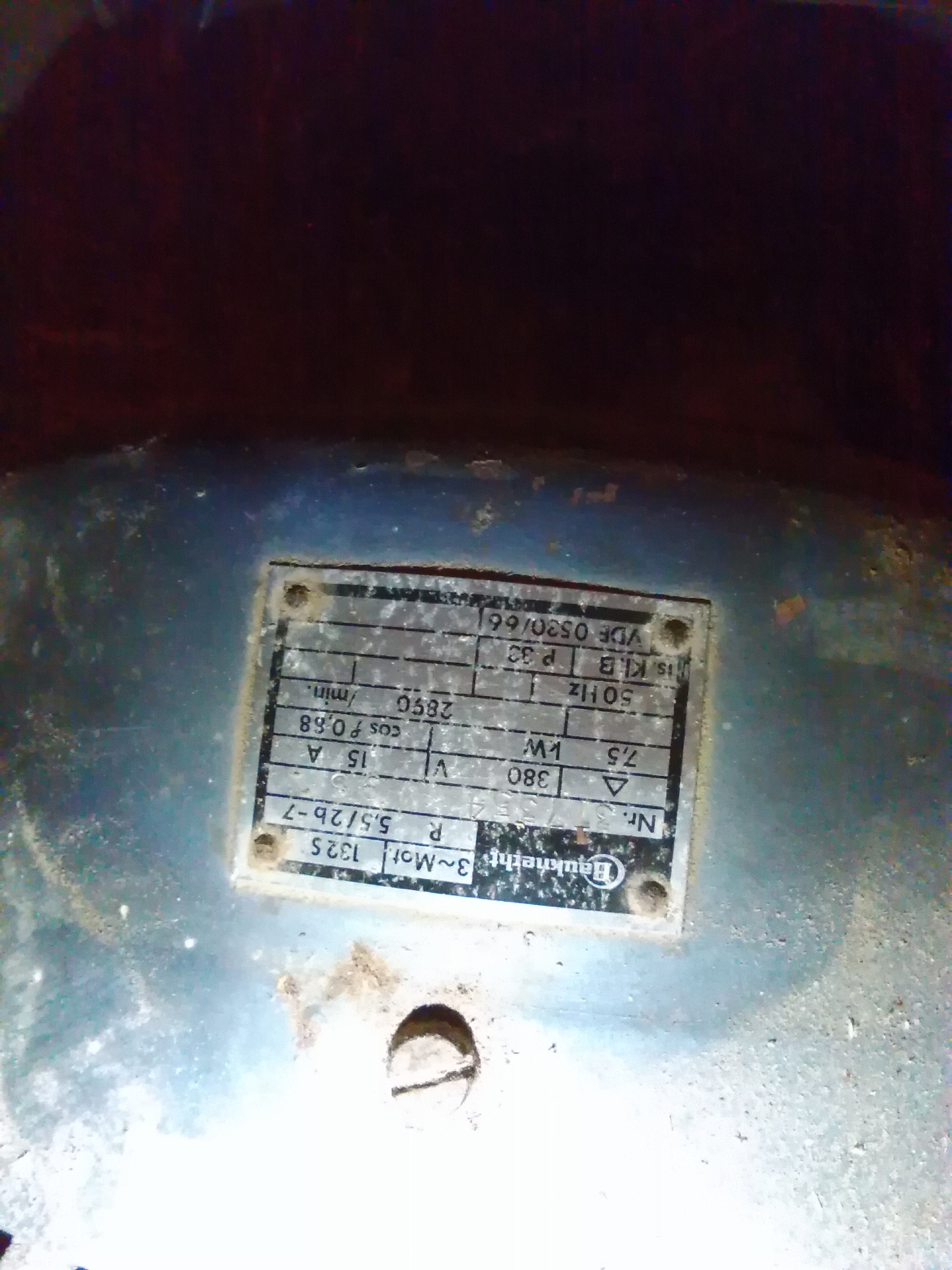

(#) treffort hozzászólása Jan 6, 2020 /
Sziasztok, két kérdésem lenne:
1. hogyan kössem be, hogy jó legyen, hogyan indul el könnyebben?
2. hány amper kell neki az elinduláshoz?
El szeretném adni de tudni szeretném, hogy jó-e a motor, emiatt kellene elindítsam. 3*20 Amper van.
(#) VIM válasza treffort hozzászólására (») Jan 6, 2020 / 1
Szia! Szerintem így kösd be a csillag kapcsolás szerint és akkor talán nem old le az automatáid egyike sem. A motor tekercsei 380V feszültségűek és ki van hozva mind a hat tekercsvég így van lehetőség erre az "indítási" módra.
(#) pannoniat12 válasza VIM hozzászólására (») Jan 6, 2020 /
De az adattábla szerint csak deltába köthető!
(#) erbe válasza pannoniat12 hozzászólására (») Jan 6, 2020 /
Az adattábla csupán azt mutatja, hogy deltában 380 V az üzemi feszültsége. Attól még lehet csillag-deltában indítani, ha szükség van rá.
