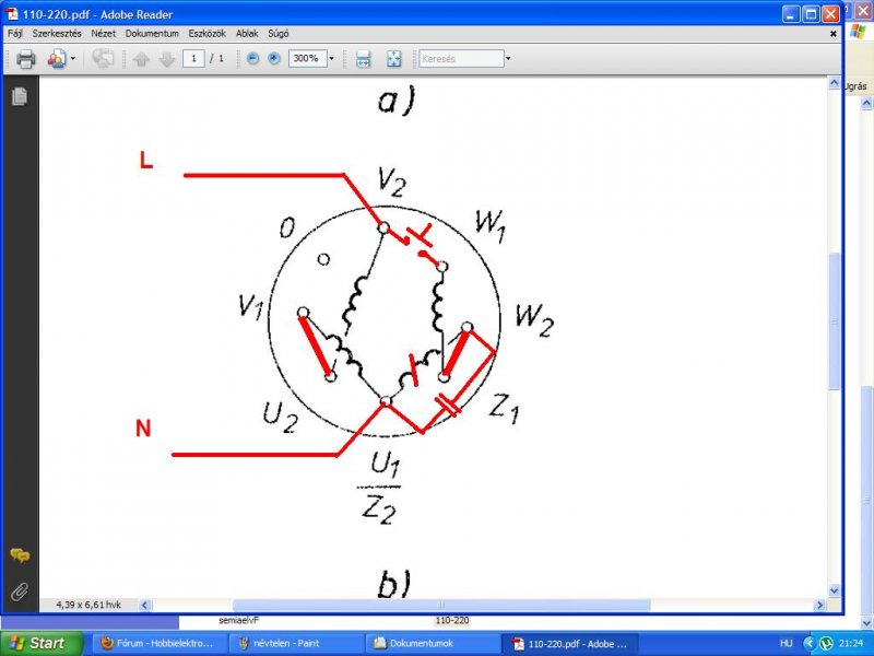

(#) baloghvl válasza VIM hozzászólására (») Jan 17, 2011 /
Megmértem a tekercseket és sajnos az lett az eredmény, hogy az egyik segéd szakadt. Így már világos miért nem indult el magától.
Szerinted 1 segédtekerccsel is képes elindulni? Tehát mondjuk trafón keresztül kapna induláskor 110V-t?
Vagy ha az egyik fő tekerccsel sorban kondenzátort alkalmaznék?
Vagy van esetleg bármiféle megoldás (áttekercselésen kívül) hogy beinduljon magától?

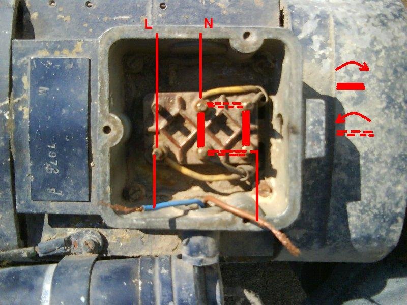

(#) Joci0931 válasza VIM hozzászólására (») Jan 17, 2011 /
Köszi de ez nekem még így is kínai. Ha megtenné valaki hogy a képre felrajzolná mi t hova kössek nagyon megköszönném!
(#) VIM válasza Joci0931 hozzászólására (») Jan 18, 2011 /
Ha minden igaz, akkor a szivattyúnak megfelelő forgásiránynak is stimmelnie kell az áthidalások átfordításával.
(#) VIM válasza baloghvl hozzászólására (») Jan 18, 2011 /
A főtekercs az marad L-N. A szakadt segédtekercset iktasd ki, vagy köss vele párhuzamosan egy 8-10mikrós kondenzátort (ez legyen sorba kötve a még ép tekerccsel) és úgy próbáld meg beindítani, talán sikerül. Csak indításra használd a kondenzátort.

(#) Joci0931 válasza VIM hozzászólására (») Jan 19, 2011 /
Nagyon szépen köszönöm a segítséget!
(#) baloghvl válasza VIM hozzászólására (») Jan 19, 2011 /
Megpróbáltam kondenzátort sorba kötni a segédtekerccsel, több értékűt is próbáltam de sajna nem indul a motor. Valamennyit segít rajta a kondi, leginkább azt, hogy talán hamarabb felpörög. Ha magától el is indul nem mindig ugyanarra forog. Van esetleg más ötleted?

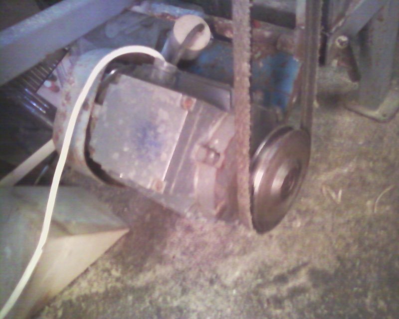

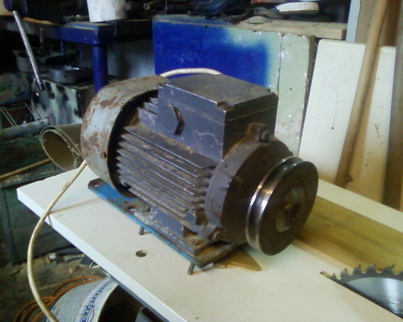

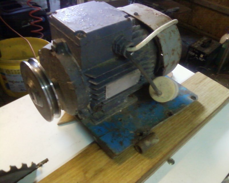

(#) egredert hozzászólása Jan 19, 2011 /
Helló mindenki!
Remélem jó helyre írok.
Nekem van egy 1,1-villany motorom, amin volt egy üzemi kondi, csak meghalt a kondi. Rátettem egy másik kondit, amilyet éppen találtam otthon, de hál' istennek egyik kondin sem olvasható semmilyen adat. Az lenne a problémám, hogy az új kondival, hogy nem akar vele elindulni a motor, csak ha rápörgetek, és utána feszítem az ékszíjat, de akkor is elég gyengének tűnik nekem, ha "megfogom a motort", akkor megint lazítani a szíjon, rápörgetni, majd utána feszíteni, de huzamosabb ideig használva kissé melegszik a motor. Esetleg valaki tudna segíteni, hogy mekkora kondit tegyek rá, esetleg indítókondi is dukálna hozzá(bár eddig nem kellett).
A válaszokat köszönöm előre is.
(#) fezsolt73 válasza egredert hozzászólására (») Jan 19, 2011 /
A több infó kellene pl. motor típusa?
(#) egredert válasza fezsolt73 hozzászólására (») Jan 19, 2011 /
Sajna a motorról semmi egyebet nem tudok elmondani, csak a teljesítményét, mert semmi más adat nem látszik az adattábláján. Esetleg képet tudnék feltenni a motorról, hátha valaki véletlenül ráismer.
Egy fotót talán megérne csinálni.
(#) VIM válasza baloghvl hozzászólására (») Jan 19, 2011 /
Mellékeltem egy rajzot, hogy hogyan is gondoltam a szakadt tekercsel való párhuzamos kötést. Ha nem az a tekercs a szakadt, értelemszerűen a másikkal kösd párhuzamosan és úgy próbáld meg indítani. Ha nem működik, akkor :gumicsirke:

(#) egredert válasza fezsolt73 hozzászólására (») Jan 20, 2011 /
Próbáltam több szögből is fotót készíteni, hogy jobban lehessen látni. Az első képen látható a motor eredeti ventilátor burkolata, mert ez le lett rajta cserélve.

(#) baloghvl válasza VIM hozzászólására (») Jan 20, 2011 /
Sajnos a múltkori kondizásba beleszakadt a másik segédfázis tekercs is. Gondolom ezzel vége az erőlködésnek. Marad a belökdösés vagy a méhtelep. Nem tudom így mire lehetne használni, mert köszörű már van.
Köszönöm az ötleteket és a rajzokat!
