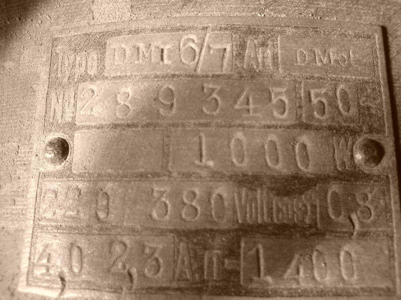

(#) VIM válasza pumpa hozzászólására (») Jan 29, 2011 /
Szia! Hogy van most bekötve? A klasszikus módon deltába van kötve? Te is tudod, hogy ez a motor nem egy fázisúra van tekercselve, ezért a segédfázis működtetéséhez jelentős veszteséggel van fenntartva a forgó mágneses tér és alacsony fordulatnál harmat gyenge a nyomatéka. Az 1400-s fordulat két póluspárt kellene, hogy alkosson de ez most szintén torzultan jelenik meg és nagyon könnyű kibillenteni a "szinkronból". Talán nagyobb értékű kondenzátorral kellene megpróbálni az egyensúlyt fenntartani. Az is lehet, hogy nem megfelelő a kapacitása a mostani kondinak, vagy tényleg rossz a kontaktusa a segédfázissal. Más bekötési módozatban is ezt produkálja a motor? (más kivezetéseket használva, de forgásiránynak megfelelően) A 80mikro nem sok egy kicsit? Szerintem 40-nek is elégnek kellene lennie állandó üzemre.
(#) kovi61 hozzászólása Jan 29, 2011 /
Sziasztok! Villanymotorokkal kapcsolatban ismereteim hiányosak ,ezért hozzáértő szakember segítségét kérem a következő témában: Van egy gyárilag motorral összeépített egyhengeres kompresszorom, ami 3 fázison üzemel.( a motor adatai :380/220 . 2/3,46 A .0,75 kw. 1380 n ) a kérdés az ,hogy ezt a motort át lehet-e kötni 1 fázisra úgy,hogy jól működjön.( ne legyen teljesítmény veszteség , ne melegedjen üzemi hőfok fölé stb.)
Ha van megoldás akkor kapcsolási rajzot is kérnék hozzá.
köszi.
(#) pumpa válasza VIM hozzászólására (») Jan 29, 2011 /
Igen deltába van kötve.Sajnos csak a motort hozták ide és azt láttam rajta, hogy deltába van kötve és a 80 mikrós kondi is ki volt kötve. A kondit kimértem a digitális műszerem mutatja a 80mikrót.Én arra gondolok, hogy
1. nyomógombbal indították a keverőt és utána levették róla a kondit és ezért megy össze-vissza.
2 Lehetséges, hogy kicsi a motor 220voltra kötve és ha megtömik a keverőt kibillen a szinkronból, és ezért megy össze-vissza.
A 80 mikrót én is sokallom gondoltam venni kellene rá egy
BE/KI-START kézi kapcsolót, és 45mikrót bekötnék állandóra, és 100-125mikrót indítóra.
De ha gyenge a motor akkor nem érdemes rákölteni.
Vajon mennyi marad ebből az 1000watból 220 volton.
