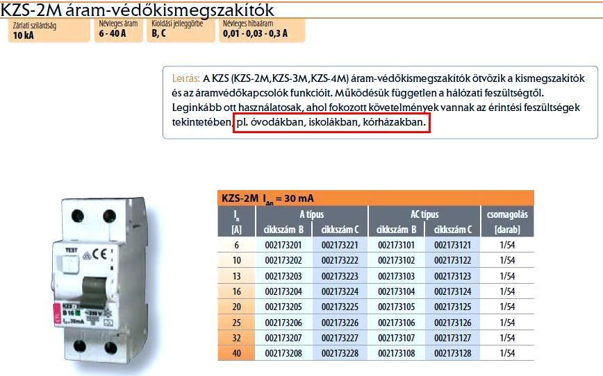

(#) Zosi hozzászólása Márc 25, 2014 /
Sziasztok! Tudna valaki arra mondani valami megoldást, hogy mért van az, hogy áramszünet után az egyik automata lekapcsol 2mp elteltével és vele együtt a fi relé is. Ki húztam mindent a konektorbol, gondolván, hogy be kapcsolaskor túl nagy áramot vesz fel, mert elég sok minden megy arról az áram körről, de így is leveri. Áramszünet előtt nem volt gond!

(#) kameleon2 válasza Zosi hozzászólására (») Márc 26, 2014 /
Akkor a szolgáltatónál keresd a baj forrását! A FI relé nem túláramra, hanem hibaáramra old. Valamelyik vezetéket nem jól kötötték vissza, lötyög....

(#) Gafly válasza kameleon2 hozzászólására (») Márc 27, 2014 /
„A FI relé nem túláramra, hanem hibaáramra old.”
Ez így nem igaz: Van olyan amelyik túláramra is. Nekem pl. olyan van, én már megszívtam (onnan tudom).
(#) VIM válasza Gafly hozzászólására (») Márc 27, 2014 /
Szia! ..... akkor mondjuk úgy, hogy szimmetria hibára fog működésbe lépni és ez okozhatja a leoldást. Nem az a funkciója, hogy túláramra dolgozzon, hanem a mérőkörében fellépő szimmetria megbomlásának észlelésére.
(#) kameleon2 válasza Gafly hozzászólására (») Márc 27, 2014 /
Nem kötekedésképpen, de azt nem LS-FI-nek hívják? Mert akkor van túláramvédelme is. De ez egy normál kismegszakító funkció, tehát elég nagy túláramokra kapcsol csak le - a karakterisztikájának megfelelően. Én az áramszünetből szűrtem, le, hogy valószinűleg a szolgáltatónál a gond. Mert ahol utoljára nyúlnak valamihez - mindig ott a probléma. Nyilván LS-FI-nél nehéz elsőre eldönteni mire oldott le. Azonban Ha a hálózat betáp oldaláról történik (vagy történt) valami, arra a túláramvédelem nem annyira háklis, mint mondjuk egy laza nulla vezetőre.
(#) Gafly válasza VIM hozzászólására (») Márc 27, 2014 /
Mondjuk úgy, hogy van ilyen is, meg olyan is. Lásd katalógus.

(#) erbe válasza VIM hozzászólására (») Márc 27, 2014 /
„szimmetria hibára fog működésbe lépni”
Valami zavart érzek az Erőben.
Amíg az áramok a mért vezetékeken belül folynak, 1f+N vagy 3f+N, addig nem térhet ki a hitéből. Amint a befolyó áram nem folyik ki, hanem elmegy a védővezeték felé kóborolni, akkor old le.
Ez pedig nem szimmetria hiba.
(#) Gafly válasza erbe hozzászólására (») Márc 28, 2014 /
„Amint a befolyó áram nem folyik ki, hanem elmegy a védővezeték felé kóborolni, akkor old le.”
Ez így nem (teljesen) igaz. Alapvetően jó egyébként amit írsz, csak nem olvastad el amire válaszoltál

(#) erbe válasza Gafly hozzászólására (») Márc 28, 2014 /
Elolvastam. Attól, hogy túláramra leold, az még nem szimmetriahiba.
(#) Zosi válasza erbe hozzászólására (») Márc 29, 2014 /
Szimmetria hiba volt az émász valamit el kötött mikor vissza kapcsolta az áramot és azon a fázison nem jött a villany. A védő vezető meg a nulla ugye be volt kötve de mivel a fázis nem volt így nem volt ki egyenlített az áramkör és már oldott is.
(#) kameleon2 válasza Zosi hozzászólására (») Márc 29, 2014 /
Ugye-ugye... nem kell leordítani egyből az öreg szakikat ! A lényeg, hogy megoldódott. Lám a FI, vagy LS-FI relé nem buta, csak jelzi a bajt - mert éppen ez a dolga.

(#) erbe válasza Zosi hozzászólására (») Márc 29, 2014 /
Szimmetria hiba nem okozhat leoldást FI relénél. Ha a 3 fázisból csak egyet terhelsz, annak akkor is korrekten működnie kell. Egy háztartásban pedig ez az általános. A szimmetrikus terhelés a ritkaság.
Elkötés akármilyen hibát okozhat, attól függően, mit hova kötöttek.
2 fázis korrekten működött is. A 3. ra nem jött a villany de a nulla meg a védelem része be volt kötve annak a résznek is ezért oldott.
