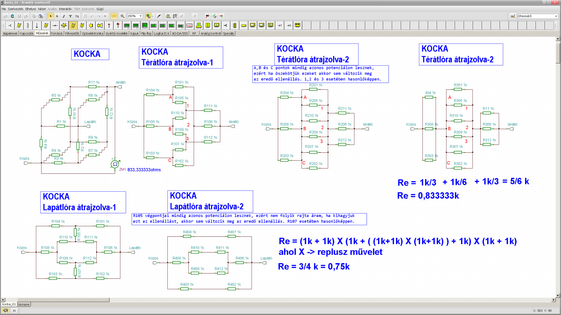

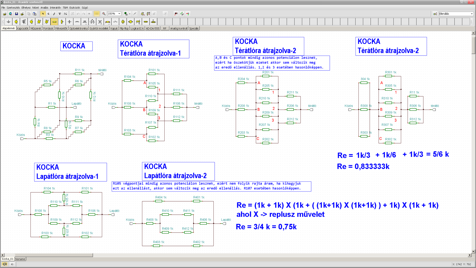

Készítsünk egy kockát, melynek minden éle egy-egy 1kOhm -os ellenállás. Mekkora ellenállás mérhető a lap és a test áltó két végpontja között.

Egy ilyen kocka ellenállását meghatározni - ha valakinek nem menne - akár bevágja egy áramkör szimulátorba (pl. TINA), és rákapcsol egy ohm mérőt. Persze ez nem a "Számolja ki..." kategória, de ha a feladat pl. cselesen úgy szólna, hogy "Határozza meg...", akkor el is lehetne fogadni megoldásként. Amúgy az oktatással tényleg nagy baj van, ill. ha a hatalom szándéka ez, akkor működik amit el akartak érni... Nekem annyiból szerencsém van, hogy az iskola vezetése támogatja ill. ahogy tudja segíti a munkámat, így egész jó gyakorlatot lehet tartani. A tanév elején NULLA! forrasztási gyakorlattal rendelkező 15..16 éves diákok 90%-a, a tanév végére pik-pakk összerakja az elektronikus dobókockát (ez az áramkör készül utolsónak, előtte egyszerűbbek).
Akit érdekel a "kockás" feladat megoldása, annak berakom az én megoldásomat, képként csatolva.

Engem érdekel. Köszönöm tanár úr!

Akkor most már menne pl. a kocka két szomszédos pontja közötti ellenállás kiszámolása?
(#) Bakman válasza Skori hozzászólására (») Szept 2, 2023 /
Brute force módszer játszik? Soros, párhuzamos, csillag delta oda-vissza.
(#) sany válasza diamik hozzászólására (») Szept 2, 2023 /
Vegyes kapcsolás is jó.
A fősuliban sokan "elvéreztek" tőle, amikor tanár úr előhúzta s zsebbéből a kis teclit.
(#) Skori válasza Bakman hozzászólására (») Szept 2, 2023 /
Persze , de igazából nem kell hozzá, megoldható anélkül is.
Szmájli lemaradt, pótolom.
