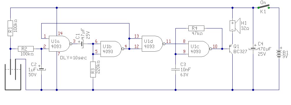

(#) pzsola hozzászólása Aug 6, 2013 /
Végig olvastam minden hozzászólást, de mégis kellene egy kis segítség. A megoldás is biztos itt van már. Szóval van egy 450 literes akváriumom, amit hetente/kéthetente egyszer feltöltök, ugyanis ebből locsoljuk a virágokat. A lényeg, hogy eddig már négyszer árasztottam el a lakást, mert vékony csövön töltöm fel a víztisztítóból, és elfeledkeztem róla, hiszen akár 1 órán át is mehet a töltés. Tehát tudnátok-e ajánlani kapcsolást? Egy piezó vagy egyéb hangszórót kötnék rá, hogy jelezzen. Olvastam a DC-s tápellátásról, melyet nem javasoltatok, viszont mivel időszakos a használata, esetleg hosszabb távon is jól működhetne? Ha lenne kacsolás, megépíteni megtudom, de sajnos érteni nem fogom a működését, mert csak lelkes amatőrnek nevezném magamat. Előre is köszönöm a hozzáértők segítségét.

(#) proli007 válasza pzsola hozzászólására (») Aug 6, 2013 /

(#) pzsola válasza proli007 hozzászólására (») Aug 7, 2013 /
Köszönöm! Ez számomra is egyszerű kapcsolás, és könnyen megépíthető. Viszont lenne még pár kérdésem, nehogy félreértsek valamit
- Működése? Ha a víz eléri a rövidebb elektródát, akkor zárja az áramkört, akkor jelez a piezó?
- Milyen anyagból legyen az elektróda?
- Illetve a számítógépeknél használt piezó építhető be? Ha esetleg egy számítógéphez használt kibelezett hangszórót szeretnék rákötni, akkor az R4 ellenállás értékével kell játszanom, ha a hangerőt szeretném növelni?

(#) proli007 válasza pzsola hozzászólására (») Aug 7, 2013 / 1
- A működése igen egyszerű. Víz nélkül az R1-en keresztül, az U1a kap bemenete magas szinten van. Ha a víz zárja a két elektróda közötti feszültséget, a kapu bemenete alacsony szintre vált. Az R2 C2 zavarszűrést végez, hogy csak az egyenáram jusson tovább.
Az U1a és U1b kapuk egy monostabil multit alkotnak, melynek időzítését C1 és R3 állítja be. Az idő, kb. 8sec. Vagy is ha a szonda záródik, akkor a hangjelzés kb. 8 másodpercig fennáll. Ha a szonda jelzése továbbra is fennáll, a jelzés ez után elhallgat.
Mivel U1b kimenete az időzítés alatt alacsony szintű, nekünk meg magas szintű jel kell, az U1d kapu inverterként működik.
Az U1c kapu egy oszcillátor, melynek hangmagasságát R4 éc C3 határozza meg. Jelenleg ez pár kHz-es tartományban van. Az oszcillátor működését U1d kimenete kapuzza. Vagy is ha az alacsony szintű, az oszcillátor áll. Az időzítés alatt jár, és meghajtja a piezot. A piezo sima passzív típusú. Ha hangszórót szeretnél rákötni, akkor egy PNP tranzisztort kell a kimenetre kötni emitterkövető kapcsolásban.
A táp bekapcsolásakor a jelzés C2 kondi miatt megszólal. Ez jó is, mert meggyőződhetünk a működőképességéről, telepről.
Ha a víz nem zárja a szondát, alig van pár uA fogyasztása az áramkörnek. Jelzés után, ha a szonda a vízben van, akkor kb. az R1-nek van fogyasztása, ami kb. 100uA-t jelent.
- Nem tudom milyen piezovan a számgépben, de ha passzív akkor megfelelő. A hangerőt, csak erősítőfokozattal tudod növelni, (mint pld. az említett tranyó) valamint a megfelelő frekvencia használatával. Ahol a hagszóró hatásfoka a legjobb, és a füled érzkenysége is a maximum..
üdv!
Teljesen értem. Köszönöm! esetleg szeretnélek megkérni, hogy egy "PNP tranzisztoros emitterkövető kapcsolás"-t be tudnál rajzolni? Hálásan köszönöm!!!
Tessék! Azért 32-ohmos a hangszóró, mert kisebb ellenállásút, az elem nehezen visel el. De Te tudod mit akarsz, egy BD682-vel, akár a 8ohm-osat is elviszi. üdv!
