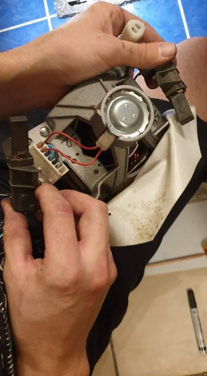

(#) Dino71 válasza bami57 hozzászólására (») Nov 24, 2019 /
Bár mi lehet. Elsőnek ellenőrizzed a szénkeféket 1,5cm hosszú már rövid, fújd ki a kefeport. Ellenőrizzed a fűtést testzárlatra. Ha ezek jók akkor az elektronika táp részében lévő kondikat cseréljed.

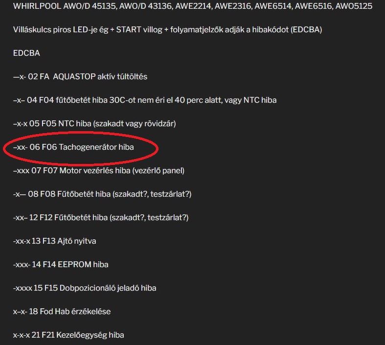

(#) mnyugger hozzászólása Okt 14, 2020 /
Van egy Whirlpool_awo_d_1009_ex elöltöltős mosógép.
Időnként végig megy a program, máskor meg centrifugáláskor F06-os hibával leáll.
Ha csak centrifugálni akarnak, akkor is F06-os hiba.
De van amikor hiba nélkül megy.
Mi lehet a gép hibája?

Sziasztok. Whirlpool AWE 2214 felültöltős mosógépem hibakódot jelez ki...meg is van a netről a hibakódok listája, hogy ha ez meg az a led világít a villáskulcs piros ledje s a Start gomb melletti zöld led villogása mellett akkor függően ugye attól, hogy még melyik zöld világit a mosási program fázisának, szakaszának állapotát jelző ledek közül...a hibakódlistát hogy értelmezzem? Az X a világító ledet jelenti vagy a vízszintes csík jelenti azt hogy melyik led ég? Az alábbi képeket küldöm a hibakód-listával, és a mosógépem hibakód ledkijelzésével...a 3. és a 4. led ég...segítsetek legyetek kedvesek, hogy ez most F 06 tachogenerátor hiba vagy F 28 motor csatlakoztatási hiba a kód alapján? (A tünete: a vízbeeresztés előtt ugye pörget hármat a dobon aztán vízbeszívás és utána amikor elzárta és várnám, hogy most a vízzel együtt is pörgesse a dobot akkor megáll, semmi...1-2 percig csend aztán jön a hibakód s nem megy tovább. Köszi a segítségeteket előre is.

Le tudtam szivattyúzni . Újraindítottam, utána már P06 hibakód.
Ekkor kattan egyet ( probálja megmozdítani a dobot), de semmi. És kidobja a hibakódot.De már csak a P06.-ot!
Szénkeféket megnéztem, nem kopottak! Még bőven van bennük anyag.
A P07 az..talán "motor-vezérlő hiba" ?
A P06-es talán a "tachogenerator hiba".?
Ezt is megnéztem, semmi gyanúsat nem látni. Esetleg ötlet, mi lehet még?

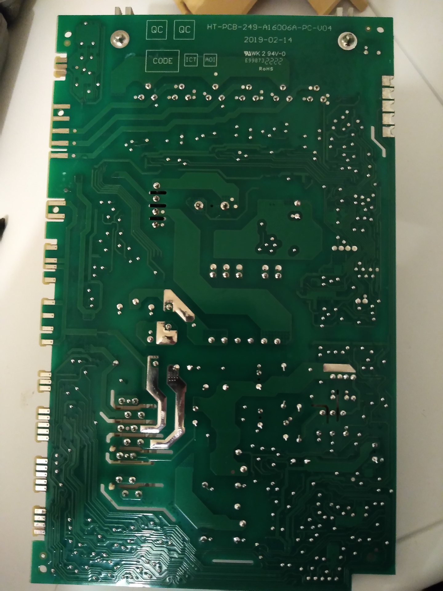

(#) Istyu97 hozzászólása Csü, 11:09 /
Adott egy Whirlpool 6th sense fresh care mosógép, új eddig 4szer mostunk vele. Egyik nap mosás megkezdésekor hibát jelzett. Maga a gép sajnos vizes volt belülről, és a PCB is kapott rendesen nedvességet, nagy a pára a fürdőszobában és e miatt nedvesedett be. Szervizet értesítettük, kijött egy szervizes megnézte de nem javította, annyit mondott ki kell szárítani és megpróbálni.
Na hát én kiszereltem a panelt és megvizsgáltam, egy ic-t találtam rajta ami "kráteres" volt ez egy viper06L ezt én kiforrasztottam vettem bele egy viper16L-t ez 20mW-al többet tud, sajnos most sem indul el a gép, a program viszont elindul és fut is a víz betöltést megcsinálja hallható egy relé kattanás majd kb 1mp múlva megint gondolom ugyan az a relé kapcsol valószínű megpróbál kapcsolni valamit és nem sikerül, a visszaszámláló megy hibakód nincs, és itt csak áll a gép, többször nekifutottam de mindig csak eddig jut, vízbetöltés után 2-3percel el kéne indulnia.
Ez az ic amit cseréltem a motor teljesítmény elektronikáját vezérli. Most nem tudom merre induljak el.
(#) Istyu97 hozzászólása Szo, 22:20 /
Elindítottam a gépet és kb 6-7 perc után jött egy hiba kód F18 ami azt jelenti, hogy túl sok hab van a dobban. Aztán megmértem, hogy az IC mennyi tápfeszt kap hát semennyit van ott egy 25V-os kondi amin 1,4V-ot mértem valószínű tápellátási gond lesz. Végül megpróbáltam egy olyan módszert, hogy külön tápról adok feszt az IC-nek de ekkor csak egy szünetmentes tápról indítottam el a gépet nem mertem hálózatról nem akarom, hogy pukk legyen a vége na itt F6-os hibát hozott ami viszont motor hibára utal persze a szünetmentes miatt is lehet gond mivel az max csak 350W-ot tud e miatt viszont olyan programot indítottam amiben nincs fűtés a minél kevesebb áramigény miatt. De lehet, hogy tényleg nem működik a motorvezérlő áramköre tápfesz hiánya miatt.
