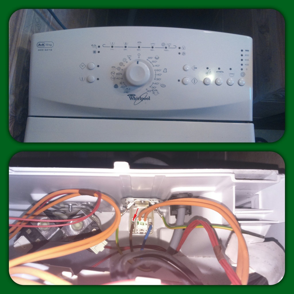

(#) beti hozzászólása Júl 26, 2015 /
A Whirlpool AWE 6419 mosógépünk leállt mosás közben, mintha nem kapna áramot.
A mellékelt képen látható, piros nyíllal bejelölt alkatrészig bejön az áram, ezt fázisceruzával leellenőriztem és itt elfogyott a tudásom.
Köszönöm ha valaki veszi fáradtságot és segít.
(#) botesz válasza beti hozzászólására (») Aug 11, 2015 /
Kiveszed a vezérlőpanelt.Kicseréled az LNK 304 es IC t valamint ellenőrzöd a táp körben lévő ellenállást és induktivitást.Azok is el szoktak menni ilyenkor.
