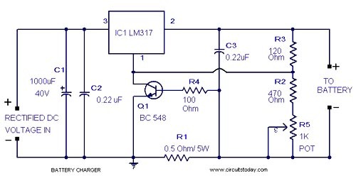

Szia! Nekem van egy bevált LM 317-es akkumulátor töltőm ilyen akkumulátorokhoz. Egyszerű a felépítése, megbízható és olcsó. Nagyon sok ilyet összeraktam és megbízhatóan működik mind a mái napig. A töltőáramot egy teljesítmény ellenállással állítható be. Ezt könnyen ki lehet számítani. Nekem bevált, ha szükséged volna rá esetleg, akkor szólj és felrakom.
(#) mikrokapcsolo válasza zosza18 hozzászólására (») Márc 24, 2014 /
Kíváncsi lennék rá. Ha nem nagy gond akkor feltennéd?
(#) zosza18 válasza mikrokapcsolo hozzászólására (») Márc 24, 2014 /
Nem gond, itt is van. Én személy szerint nagyon meg vagyok vele elégedve, sosem volt még gond egyikkel sem, pedig már jó párat összedobtam. Egyszerű és nagyszerű!
Köszi. Ezzel már összefutottam, mikor töltőt kerestem, de végül maradtam a 2 db 317-nél. Majd a másiknál amit csinálok, majd kipróbálom ezt is.
Az áramot gondolom az R1-el állítom be, de hogyan?
(#) proli007 válasza mikrokapcsolo hozzászólására (») Márc 24, 2014 /
Hello! Mondjuk megnézed a 317 adatlapját, és megtalálod.. üdv!
Igen az áramot az R1-el lehet beállítani. Ha jól emlékszem akkor ebben a kapcsolásban, ha az értékeket tartod, akkor 1,2Ohm-al kiad 0.5A-t, 4,7Ohm-al meg 120mA-t. Ez nem biztos érték, lehet nem így van pontosan,de ahogy proli007 is mondta, az adatlapjában megtalálod.

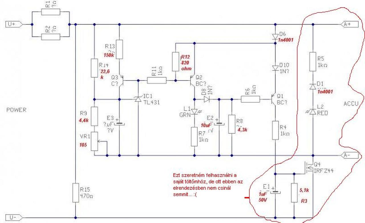

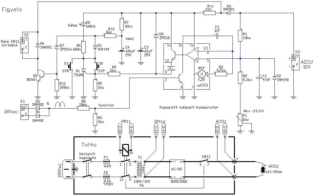

(#) csabibme hozzászólása Márc 31, 2014 /
Ma ismét megépítettem Vicsys kiváló zselés akkumulátor töltőjét (Automata Zselés Akkumulátor töltő). Annyiban változott az elgondolás, hogy a transzformátor helyett egy notebook töltőt használtam fel, mivel szinte lehetetlen volt megfelelő trafót találni 5A árammal. Szóval átváltottam kapcsolóüzemere, ami egyelőre kifogástalanul tölti az 56Ah-s SLA aksit.
A tesztek során felmerült bennem, hogy igencsak el kellene ebbe a kapcsolásba egy kis védelem (leszámítva a darlington disszipálóképességét )
Egy egyszerű (mondjuk FET-es) rövidzár és polaritás védelem megalkotásában kérném a segítségeteket.
Köszönöm előre is az ötleteket. Csabi
A hozzászólás módosítva: Márc 31, 2014

(#) zosza18 válasza csabibme hozzászólására (») Ápr 9, 2014 /
Amúgy a polaritás ellen egy dióda már jó, ha a töltőddel lehet szabályozni a kimenő áramot, akkor pedig már az is megoldódott, mivel ha rövidrezárod, akkor ugyanúgy leold/tilt, mintha feltöltődött volna az akku. Nem mindegyik töltő kapcsolásra igaz, de általánosságba beszélve így van.
(#) csabibme válasza zosza18 hozzászólására (») Ápr 10, 2014 /
Köszönöm a hozzászólást! A klasszikus diódás védelem több szempontból sem vált be.
1. megemeli a töltő feszt.
2. valószínű, hogy az előbbi okból eredően az UC3906 mintha néha nem érzékelné az akkumulátort. Legalábbis ezt tapasztaltam a pozitív ággal sorba kötött dióda esetén.
A relés megoldás szerintem szintén nem túl jó, legalábbis a lemerült akkumulátorok esetén. Szóval tényleg jól esne egy aktív megoldás (FET, tranzisztor) stb...
Azért köszönöm még egyszer!
A hozzászólás módosítva: Ápr 10, 2014
(#) zosza18 válasza csabibme hozzászólására (») Ápr 10, 2014 /
Hmmm... akkor ez nem jött be. Nem is merem azt a töltőt, de ebből a csatolt rajzból is lehet alkotni saját felhasználásra egy védelmet, annyi volna kb. hogy a relét eelhagyod és a BC 140-et kicserélni izmosabbra. Lehet próbálkozni, gondolkodni és ennyit tudtam segíteni kapcsolások terén, több nincs nekem. Ezekből lehet gondolkodni amiket felraktam neked, hogy mit is kéne, bár én szívem szerint szemrebbenés nélkül azt csinálnám meg amit először feltettem.
(#) csabibme válasza zosza18 hozzászólására (») Ápr 15, 2014 /
Bajlódom az első rajzzal. Ha lenne egy kis időd kirajzolnád nekem belőle csak azt a részt, amire gondolsz? Közben találtam egy régebbi kapcsolást, ami szerintem szintén jó lehet, de ebben is bizonytalankodom. Az eredet installációban tökéletesen működik, de nem tudom, hogyan aplikáljam a sajátomba. Van ötleted?
