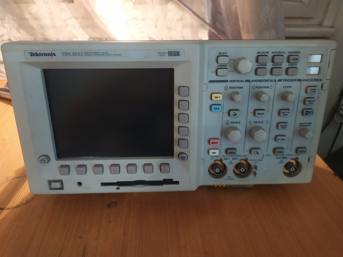

Üdv! Eladásra kínálom a szkopom, hibátlanul müködik! 2 db mèrő kábellel, nem kezdőknek való gèp elèg komoly! Csere èrdekel ha èrtelmes irány ár: 200e Ft

Ha hozzáírod, hogy ez 2 x 500Mhz és 9 bites felbontású foszfor utánzatú kijelzéssel, előny lesz eladásra.

Lehet kérni egy fotót a képernyőről,működés közben?
Eddig két példányt láttam,csapnivaló fényerővel :-(

Az ott egy floppy nyílás? :)

Valóban 5Gs/s és 500MHz. A floppy meghajtóból ítélve jó öreg készülék lehet. Meg persze a TEK nem volt képes normális mennyiségű memóriát beletenni, hogy ne csak néhány képernyőnyi, nem-periódikus jelet lehessen vizsgálni. Már a kínai szkópok nagy része is 10Mpts....100MPTs mintát képes tárolni, ebben meg van 10kpts (igen 1000x vagy 10000x annyi memória van egy mai szkópban). Mondjuk attól még biztos ügyes szkóp, de eszem,be nem jutna elcserélni a kínai Micsig szkópomra. Amúgy egy hirdetésbe azért illene a típust, és a fő paramétereit beleírni.

Azért 5Gsps mintavételezés mellett még kínában sem szórják "ingyen" a Mega memóriát, pláne nem 500MHz-es frontenddel...
Aztán meg nem csak a nagy memória tud segíteni a jelben kotorászásban, erre találták ki eredetileg a peak detect-et.

Kinek mi... 5Gsps, 500MHz sávszélesség, 9bit felbontás ennyi pénzért szerintem nem rossz. Akinek ez a sávszélesség kell, annak nem lesz elég a kínai 200MHz, fele ennyiért, 100x nagyobb memóriával sem. Alma és körte...

Ráadásul ez nem egy mai darab, tényleg muzeális, ha pl. meghibásodik, akkor a javíthatósága is kétséges. Persze ha eddig bírta akkor lehet, hogy még sokáig bírja, de azért ennek is megvan a kockázata.

Hogy mi régi, mi új az relatív. Nekem itthon pl. egy ~1976-os HP 1720A analóg szkópom van, mert kellett a sávszélesség, sőt megvan a hozzá illő 500MHz-es aktív FET fej is az összes előosztójával. Viszont az utóbbi időben kicsit eltávolodtam a nagy frekvenciától.
Bent a munkahelyen legtöbbet egy Tek DPO3054-et használok, ami fel lett pimpelve 3054-re. Annak ugyan 5M memóriája van, de általánosan ez nem is használható ki, mert belassul a feldolgozása, cserébe 2,5Gsps és 8 bit "csak". Mindenki másnak Siglent van és mindezek ellenére higyjétek el, hogy nagyon nem ugyanaz a kategória a két műszer. Egy régi Ferrari mégis csak jobb, mint egy új MX-5. :)
Nagyobb frekvenciákon a memóriának amúgy sincs akkora jelentősége, mert a sampling rate lesz a fő korlátozó, ha kiugró pont van azt meg fogja meg a trigger.
Mindent egybe vetve általános felhasználásra, mondjuk 100MHz-ig lehet jó alternatíva a kínai, de ebben a sávszélesség tartományban az ember nem nagyon válogathat, ha nincs egy autó ára a zsebében.
