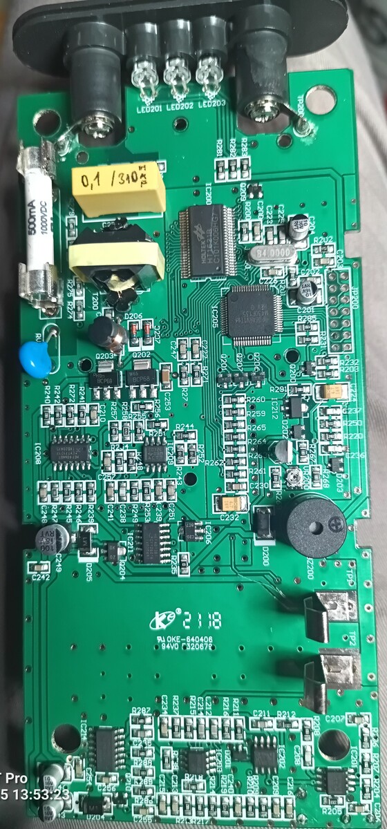

Az esélytelenek nyugalmával...Müszer javításban jártas fórumtársat, céget stb, keresek egy KPS CC840 vezetékkereső (a panel jelölés alapján egy Mastech MS-6818) jeladó javítására.A tünet, egyre nehezebben kapcsolt be, az utolsó elemcsere után már nem lehetett bekapcsolni. Leejtés, beázás nem történt, fordított elem berakás nem lehetséges, túlfeszültséget sem kapott( a manual szerinti feszültség tűrés DC 12-400V + -2.5%; AC 12-400V (50-60Hz)+ x2.5%, csak 230V AC-ig használtam).Hazai szervízt, forgalmazót nem találtam, a gyártó e-mail-re nem reagál...
Természetesen nem ingyen kérem, a felső limit kb. 30 ezer Ft.

Kiegészítés: Olyan evidens dolgok, mint gombok, érintkezők átnézése, nagyítós átnézés (nem mikroszkóppal, mert nincs...), "nagyobb" alkatrészek elszabadulása, stb már túl vagyok.

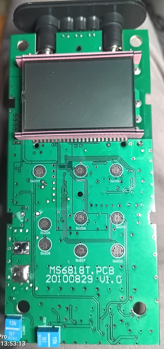

Szervusz!
Üvegradírral korróziómentesítsd a gombok érintkező felületeit (csak óvatosan, hogy ne kopjanak el), utána jó lesz. Ha mégsem akkor a gombok gumitappancs felületeiről is kellene fotó, hogy el lehessen dönteni, azt mivel szabad illetve érdemes tisztítani.

Írta: img, Idő: Jún 12, 2026
Arra figyelj, hogy az üvegradír maradványai be tudnak szúródni a bőr alá, ami nagyon kellemetlen tud lenni, tehát óvatosan tisztítsd meg utána a panelt!
A gumitappancsos részt elvileg izopropil alkoholba mártott, fültisztító vattás pálcikával lehet a lerakódásoktól mentesíteni. Ha viszont nem fém fólia van rajta hanem egy fekete, grafitos réteg fedi, akkor azzal nem szabad mert leszedi róla azt is.
Azért javasoltam elsőre a panel érintkezések tisztítását mert a fotók alapján jót tenne neki és a legkézenfekvőbb megoldási lehetőség.
Egyébként Sucukánál is jó kezekben lesz, vagy ha esetleg Budapest közelebb van akkor én is vállalok mikroforrasztást és PCB javítást.
Írta: witi, Idő: Jún 13, 2026
Köszönöm az eddigi megjegyzéseket, de NEM gomb-érintkező probléma van.A fotó a műszer bonyolultságát hivatott bemutatni, sajnos a fény viszonyok miatt látszanak ilyennek az érintkezők.

Értem, ebben az esetben nulladik lépésként a mikroszkópos átvizsgálás javasolt a műszeres mérések mellett, illetve ha nem segítenek akkor indokolt esetben meg is CT-ztethető a panel mert az "egyre nehezebben kapcsolt be" az átmenő ellenállás megnövekedésére (korróziós hibára, repedt forrasztásra vagy panel sérülésre) utal.
Mérted rajta, hogy meddig jut el a tápfeszültség ill. a bekapcsoló gomb megnyomása generál logikai szint változást az MCU megfelelő lábán?
"az utolsó elemcsere után már nem lehetett bekapcsolni"
Az elemtartó érintkezői nem oxidálódtak el vagy kontakt hibásak: rendesen be vannak forrasztva?
Ha 9V akkut használsz akkor az nincs elhasználódva?
