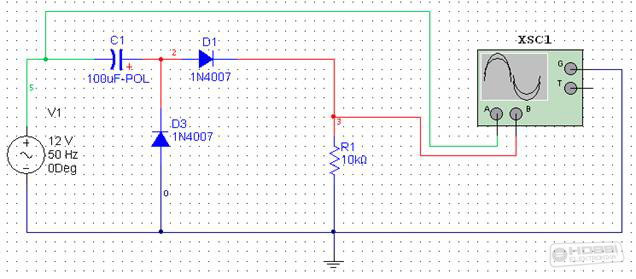

Az egyenirányítás egy speciális fajtája, mellyel feszültségduplázódás is elérhető:
Villard-kapcsolás (Feszültségduplázódás)
A működési elve egyszerű, és ötletes.
Egyszerűen szólva, az a félhullám mely átjut a D3-as diódán tölti a kondenzátort, a másik félhullám pedig potenciált emel. Így a félhullámok rádolgoznak a kondenzátorra, így az egyenirányítás ezen fajtájával a magasabb feszültség érhető el, mint a bemenő effektív váltóáramé.
