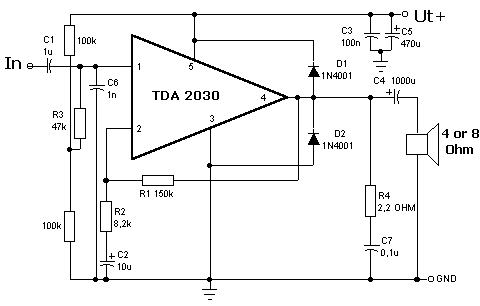

Az áramkör kapcsolási rajza:
(A kapcsolási rajz csak egy oldalt ábrázol, ha sztereó erősítőt szeretnénk 2db ot kell építenünk)
Alkatrészek:
Ellenállások
-2db 100k
-1db 150K ; 47K ; 8,2K ; 2,2Ohm
Kondenzátorok
-1db 1µF ; 10u ;100n ; 470uF; 0,1uF; 1000µF /25V
Diódák
-2db 1N4001
IC-k
-1db TDA2030
Egyéb
-Próbanyák
-Hűtőborda (pentium 2 hűtőborda bőven megfelel)
