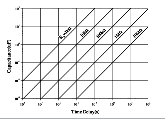

Az adatlapban van egy csini kis táblázat, amely bemutatja néhány kommersz ellenállásérték esetére, hogy mekkora időhöz mekkora kondi kell:
