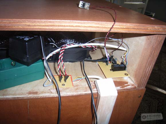

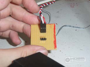

  A VENTI1-4 feliratú csatik ugyan úgy vannak bekötve mint a gyári ventillátorok csatlakozói. Ezeket a kis csatikat egy hulladék nyákra forrasztottam. Eztán átfúrtam, és úgy csavaroztam fel a doboz aljára és a felső részre, ahol a vezérlő rész van.
Így néz ki a hátulja. Jobb oldalon az a fekete kockás nyák a vezérlő,
és az a "fekete kocka" a relé.
A relét meghúzó tranzisztor igazából majdnem bármilyen tranzisztor lehet. Én egy BC182-t használtam (rajzon 547-van). Elég kommersz alkatrész.
