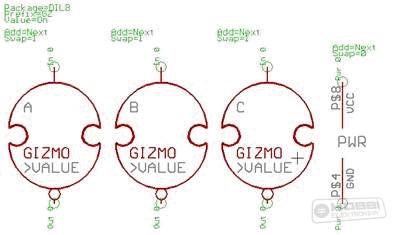

Az utolsó feladat az új alkatrész létrehozásánál annak megadása, hogy a szimbólum hogyan helyezkedik el a tokban. Sok eszköz csak egyetlen szimbólumból áll,  azonban előfordulhat, hogy az eszköz több szimbólumot, valamint táplábakat is tartalmaz. Ez az eset áll fenn képzeletbeli kapunknál is.
Hozzunk létre egy új eszközt a Device  gombbal. Írjuk be a "GIZMO" nevet a New: sorba, majd kattintsunk az OK gombra. Most adjunk az Add gombbal az eszközünkhöz három Gizmogate szimbólumot. Változtassuk meg a nevüket "A", "B" és "C"-re a Name gomb segítségével.
A három kapu mellett szükségünk van még táp és föld lábakra is, azonban a szimbólumunk nem tartalmazza ezeket a lábakat. Az idő megtakarítás végett ezt egy másik könyvtárból másoljuk ide. Hozzunk létre egy új szimbólumot PWRN néven, és másoljuk be egyet például 74XX-US.lbr könyvtárból. Ezek után adjuk hozzá eszközünkhöz a PWRN szimbólumot is.
Mivel több szimbólum van egy tokozásban, ezért meg kell adnunk, hogy a kapcsolási rajzban a kapuk milyen sorrendbe kerüljenek hozzáadásra. Normál esetben csak annyi kaput adunk hozzá a kapcsolási rajzhoz, amennyi szükséges. Más szóval először az A-t, majd a B-t stb. kaput. Ennél a módnál állítsuk át az Add level-t "Next" típusúra Change AddLevel/Next. Kattintsunk azokra a kapukra, amelyeket meg szeretnénk változtatni.
A PWRN szimbólum általában rejtve marad a kapcsolási rajzon, tehát nem adjuk hozzá úgy, mint például a kapukat. Változtassuk meg az Add level-t Request-re ezzel jelezve, hogy csak akkor kívánjuk hozzáadni, ha valamilyen különleges ok miatt szükséges a tervezéshez.
Az utolsó lépés annak megadása, hogy a szimbólumok lábai, és a forrszemek hogyan kapcsolódnak egymáshoz. Ehhez először ki kell választani a DIL8-as tokot, amit terveztünk. Kattintsunk a New gombra, és a felugró ablakban válasszuk ki a DIL8-as tokot, majd kattintsunk az OK gombra.
Most következik a szimbólumok forrszemekhez rendelése. Kattintsunk Connent gombra, és a felugró ablakban rendeljük egymáshoz szimbólumokat, és a forrszemeket. A képzeletbeli IC-nk három kaput tartalmaz, mindegyiknek egy be- és egy kimenete van. Ezen kívül még van egy Vcc és egy GND láb is.
Az első oszlopból jelöljük ki a szimbólumot, a másodikból pedig a hozzá tartozó forrszemet, majd kattintsunk a Connect gombra. Végezzük el az összes lábra a következő táblázat szerint.

A végső eszköz a következő ábrán látható:
Ezzel kész is vagyunk az új alkatrész létrehozásával. Mentsük el munkánkat!
