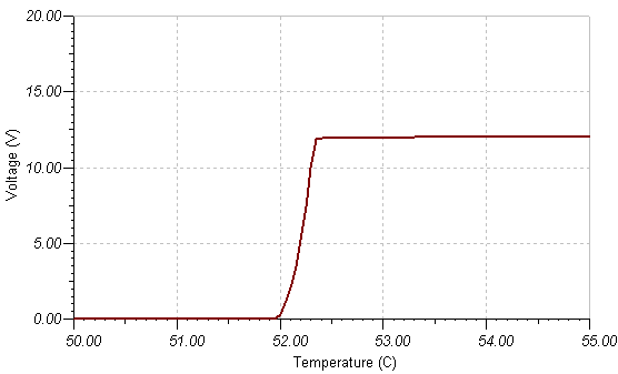

Az áram érzékelése legegyszerűbben egy ellenálláson eső feszültséggel oldható meg. Tekintve, hogy az ellenállás értékének a kis záróirányú áram miatt nagy értékűnek kell lenni a feszültség érzékeléshez, legcélszerűbb igen kis bemeneti áramú eszközt választani. Így a választásom egy IRFZ44-es FET-re esett.
A ventillátor hozzávetőleges áramfelvétele 140mA. Ebben a tartományban a nagyáramú FET Drain-Source karakterisztikája éles töréssel rendelkezik. Ha a Gate-feszültség meghaladja a küszöbfeszültséget, a FET kinyit és meghajtja a ventillátort.
Azt hiszem, ennél a kapcsolásnál alig lehet egyszerűbb eszközt készíteni. Természetesen az R1 ellenállást, a kívánt "kapcsolási" hőfok szerint kell megválasztani. Tekintve, hogy az áram növekedése tekintélyes és a kapcsolási hőfok értékének kiválasztása sem kritikus, potenciométer alkalmazására nincs szükség. De az ellenállás értékének kiválasztását, gyakorlati méréssel kell megállapítani.
Az ábrából látható, hogy az "átváltás", szinte fél fokon belül létrejön. A próbák alapján, a gyakorlat is az elmélet helyességét igazolta.
