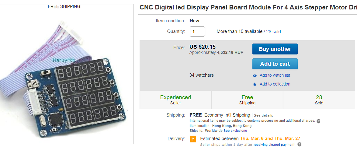

Még jobb ötlet, régen vettem ilyet, most nem találom az ebayon. Ez direkt dir/step jeleket számol,
csak rá kell drótozni a vezérlőre, és beállítható rajta az 0.1mm-hez tartozó lépésszám, így a valós méretet mutathatja...
Ha jól értem, csak a step/dir jeleket számolja, tehát a lépésvesztés és holtjátékot hibaként számolja?
Szerintem ezek mindkét irányban kinullázzák magukat...
De egyébként honnan tudná a pillanatnyi holtjátékot mennyivel kompenzálja?

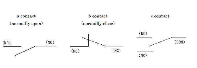

Ezcsak egy sima on/off kapcsoló.
Csak azt nem értem, minek 3 vezeték.
Idézet: „Ezcsak egy sima on/off kapcsoló. Csak azt nem értem, minek 3 vezeték.” Szedd szét és rögtön rájössz, hogy miért.
1.Fekete - GND 2.Zöld - Signal (jel) 3.Piros - VCC Ha jól tudom! Üdv, Laci
Idézet: „Ezcsak egy sima on/off kapcsoló.” Annál nincs Signal. NO/NC azért van három.
Ahan...
NO - Záró NC - Nyitó Értem. És köszi a helyesbítést!

A nem értem dolgot úgy értettem, ha már mindenen spórolnak és a marrlinba nyilván úgyis be lehet állítani, hogy NO vagy NC így szükségtelen a 3 drót, de így legalább kinéz valami jeladó féleségnek, valószínűleg sose fogom beépíteni.
Nagyon nem mindegy, és nem azért van három, hogy jeladó -féleségnek nézzen ki.
