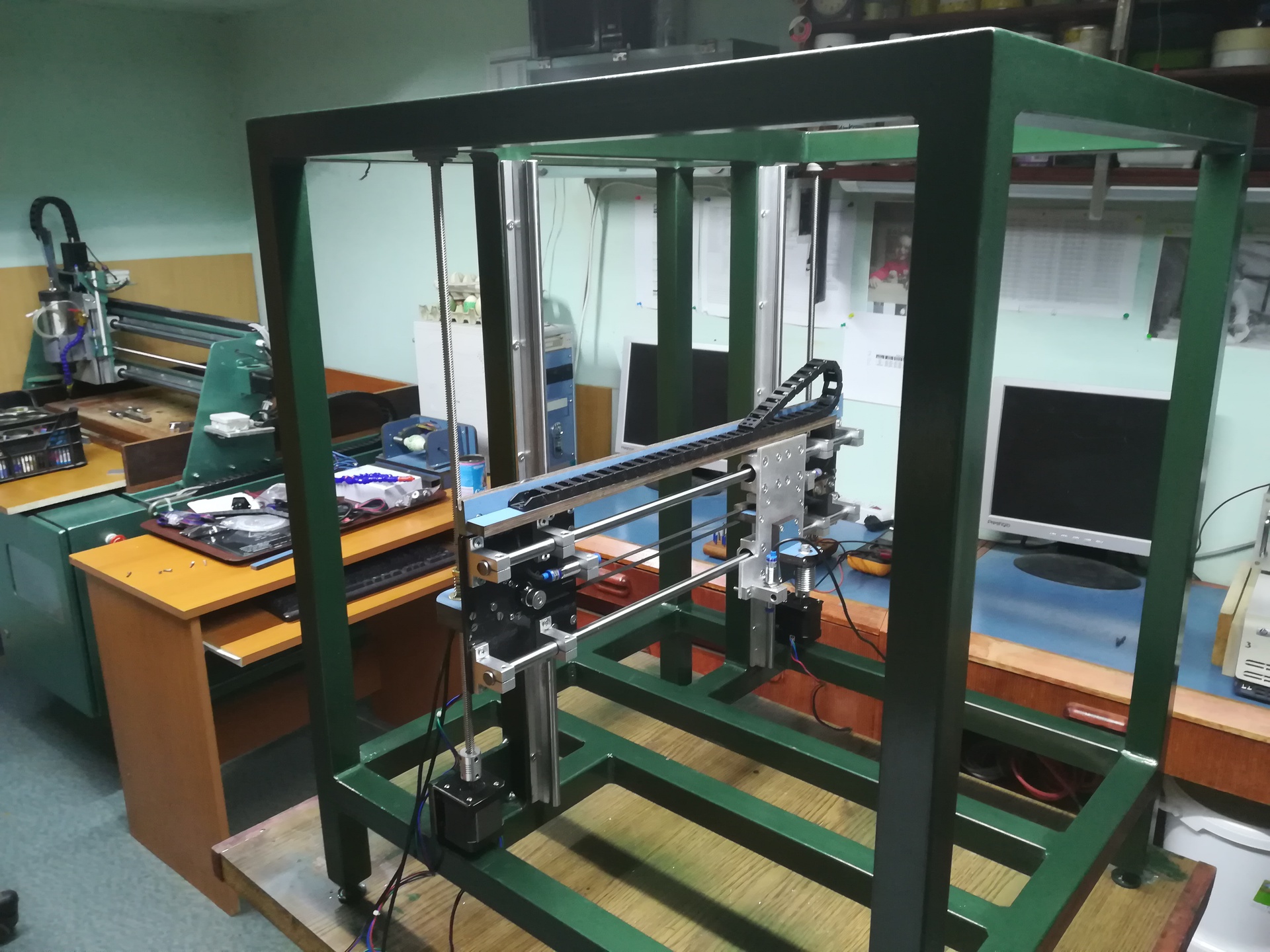

(#) András123 hozzászólása Szept 16, 2019 / 1

(#) zsoltee0001 válasza András123 hozzászólására (») Szept 16, 2019 /
Komoly váz. Hegesztés után volt feszultsegmentesitve?
Azért kovalyog a z Kuplungra mert az a fajta gagyi, nem kozpontosan szorítja a tengelyt.
Olyan kell ami bilincs módjára rögzíti a tengelyen.
Udv
(#) GPeti1977 válasza zsoltee0001 hozzászólására (») Szept 16, 2019 /
Vagy lentre is csapágy házzal és azt fixen rögzíteni.
(#) András123 válasza zsoltee0001 hozzászólására (») Szept 16, 2019 /
Nem láttam értelmét a feszültségmentesítésnek. A T sínek nem mozognak el a helyükről. Az elektronika kábeleit még el akarom vezetni a zártszelvényen belül egy gumicsőben. S ha teljesen kész akkor fel lesz töltve homokkal. Minden hegesztési kötésnél belül készítettem furatokat ,hogy könnyen átfolyhasson a homok. Bele lesz rezonálva és ledugózva. A kuplungok is gagyik de elsősorban a menetes orsóval van a gond
Akkor neked nem volt szerencséd. Nekem a legalja aliexpresszes menetes orsó jött.
Nem volt mérhető ütése.
10-es?
A homok helyett nem jó a purhab?
10-es jobb lenne de ez csak 8-as. Purhab lehet hogy jó lenne de nem a nagyon tágulós fajta. Viszont az nem folyna végig egy furaton benyomva

(#) András123 válasza remiasa hozzászólására (») Szept 17, 2019 /
Természetesen üveg lapot szeretnék használni. Az üveg lap kb 3mm vastag , a szenzor a leírás szerint 4 mm-ről érzékel. Az üveg lap alatti alumíniumot elméletileg érzékeli. Ha mégsem így történne, akkor felragasztok az üveg négy pontjára valamilyen vékony fém fóliát ,aminek a vastagságát figyelembe vetetem a szoftverrel.
(#) András123 válasza zsoltee0001 hozzászólására (») Szept 17, 2019 /
A vázszerkezet teljesen átjárható és már előre fűződrótokat helyeztem el benne összehegesztés előtt. Ezekkel a drótokkal" egy kb 1 cm vastag flexibilis csövet tudok befűzni. Ebben mennek majd a kábelek. Csak néhány lyuk lesz ,ami ki vagy bevezetés. Ezeken a pontokon tömítő anyaggal szilikonnal zárom a réseket. A szerkezet felső pontján történik a homok betöltése ,Majd rezonálás ,újratöltés ,amíg teljesen tömött nem lesz a homok . Majd kap egy zárdugót. Legalábbis ez a terv
(#) András123 válasza MCMLXXXII hozzászólására (») Szept 17, 2019 /
Hát igen.. ,néztem a gépedet a sárga fórumon is. És a te forrásvideódat is megnéztem ,ami alapján a tied készült. Én még ötvöztem hozzá néhány más ötletet is. Egyedit szerettem volna készíteni amit még eddig máshol nem láttam. A kocka alakzat esetében később az egészet plexivel lezárhatom ami fontos lehet ABS használatához is

(#) remiasa válasza András123 hozzászólására (») Szept 17, 2019 /
Tapasztalatból mondom nem működik 5-6 típusút próbáltam köztük olyat is ami neked van egyáltalán nem fog működni, vagy nagyon bizonytalan lesz!!! Inkább csinálj egy optikai szenzort,ezeket nézd meg!
A hozzászólás módosítva: Szept 17, 2019
Akkor marad a fém szalag lehetőség. De van hozzá egyéb ötletem is Pl üvegbe lyukat fúrok és ragasztok bele valamilyen fémet
Akkor 9 ponton kell ezt megtenned mert nagy lesz a tálcád és ha felfűtöd az vetemedni fog és ezt korigálni kell a szintezéssel !! Nézd meg a második videót mindenképp!
(#) Elektro.on válasza András123 hozzászólására (») Szept 17, 2019 / 1
Én sok ipari gép vezérlést javítottam / csináltam.
Rengeteg induktív szenzort használtam. Azt kell mondanom, hogy az érzékelési távolság nem stabil. Sok mindenre használhatóak ezek az eszközök, de pontos pozíció beállítására véleményem szerint nem.
Én is inkább optikai szenzort használnék.
Most hogy fel vannak szerelve már a helyükre a szenzorok egyenlőre nem módosítom az elgondolást. Ha mégsem vállna be akkor ezek kicserélése már csak részletkérdés lesz, Egyébként valószínű hogy jól mondjátok , az optikai szenzor lesz a jó megoldás.

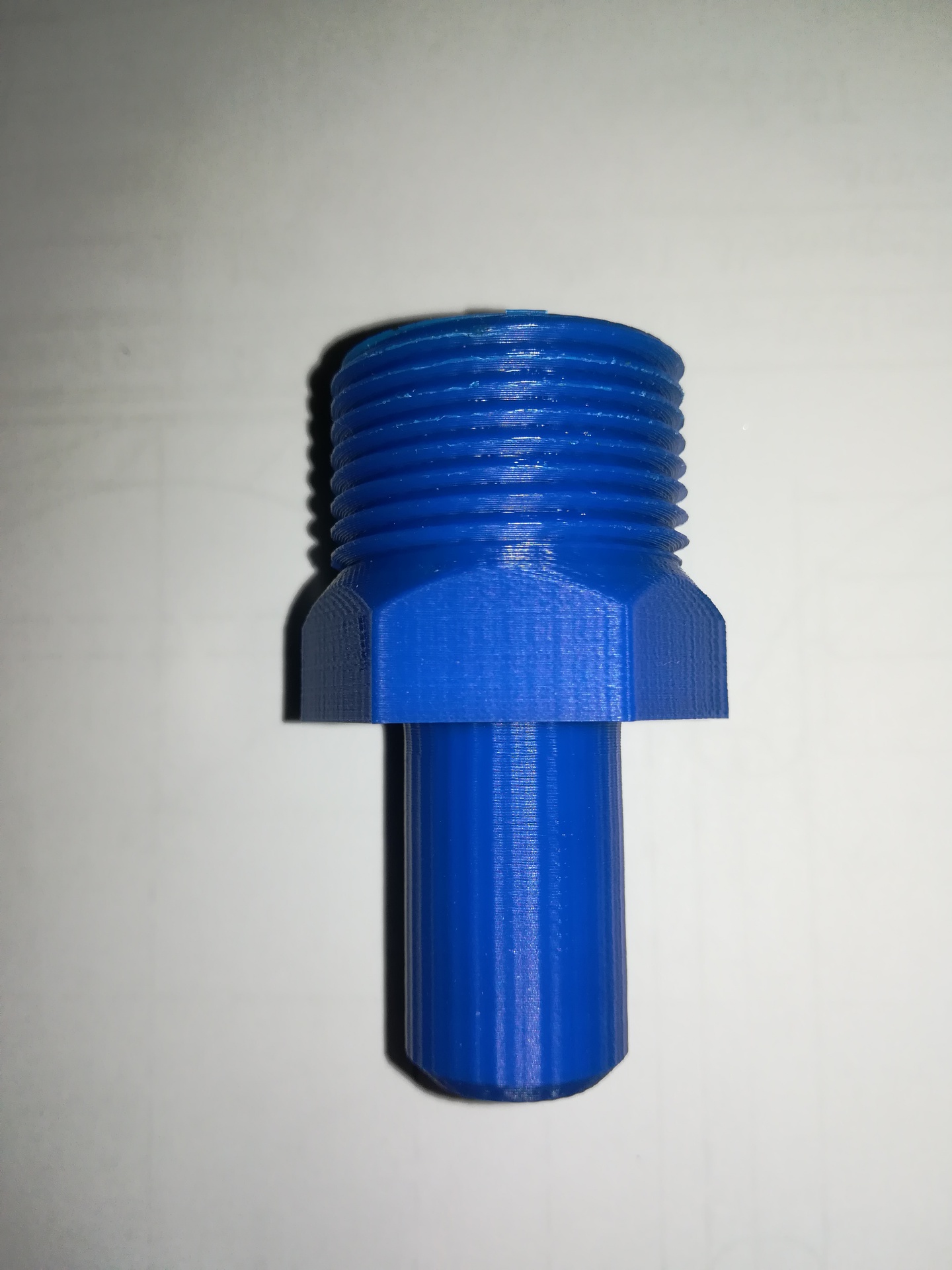

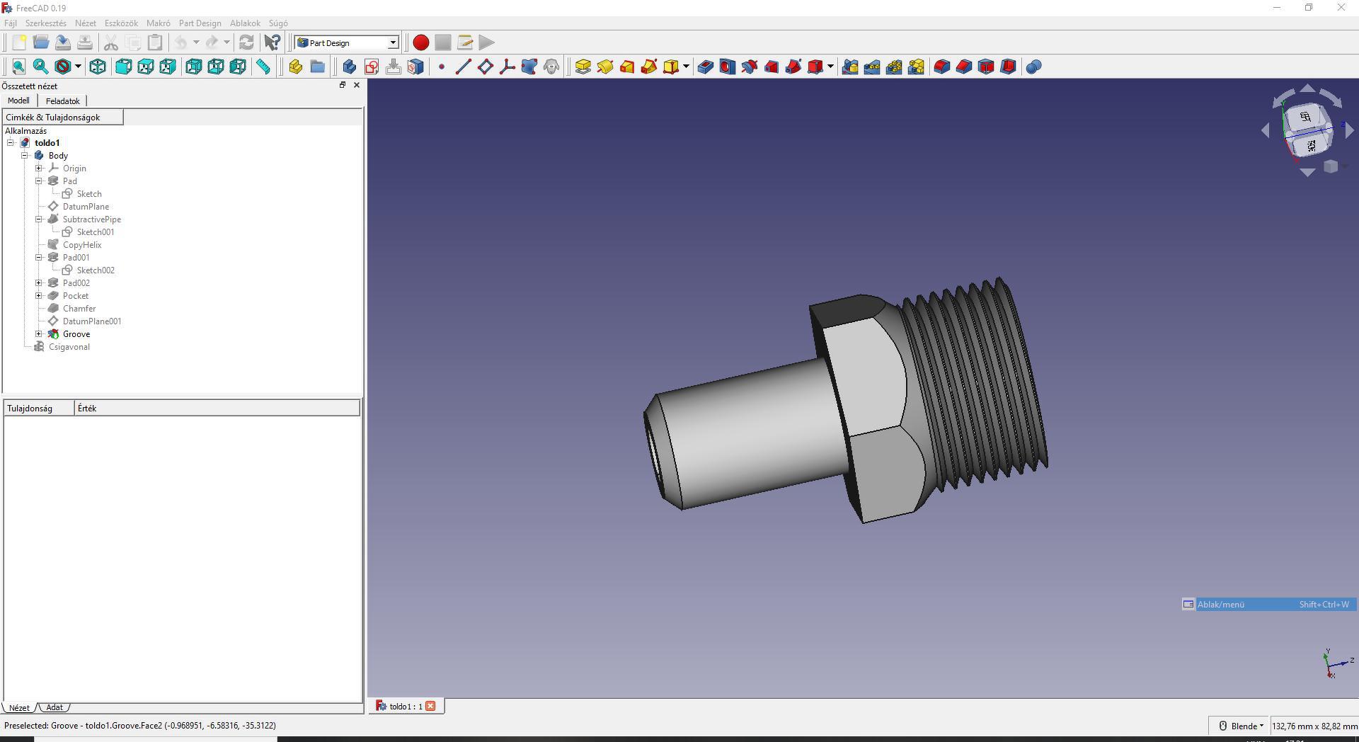

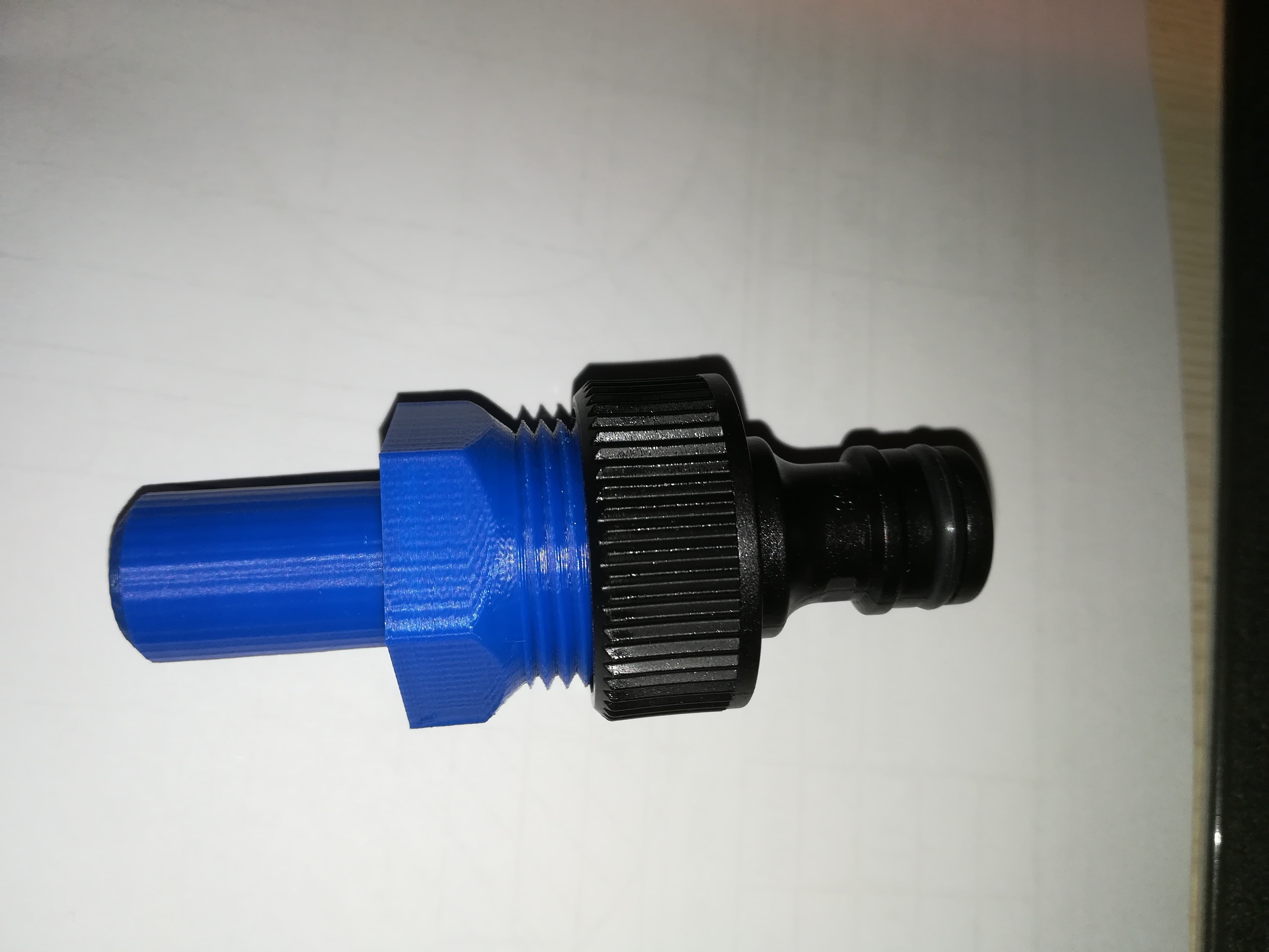

(#) bbatka hozzászólása Szept 17, 2019 / 2
Úgy gondoltam ezt érdemes megmutatnom. Gyorscsatlakozóhoz készítettem toldót (3/4" Whitworth menet) Anyaga kék színű ABS. A nyomtatóm gyári. Anycubic I3 Mega
(#) zsoltee0001 válasza bbatka hozzászólására (») Szept 17, 2019 /
Szuper.
Nem 0,2-es rétegvastagság, gondolom.
