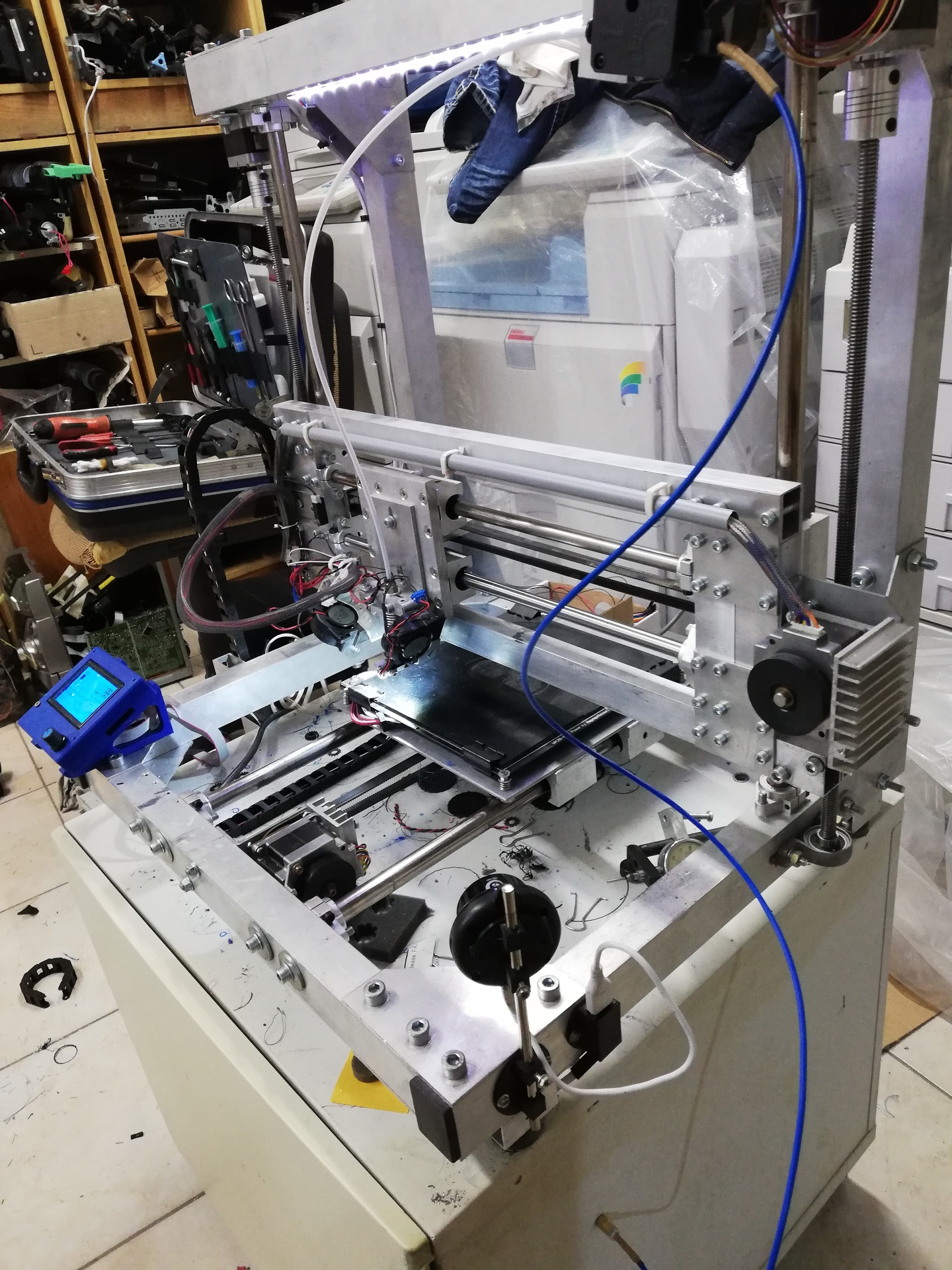

Megjött az egyik energialánc, ez futotta az Y és Z-t, még az X van hátra.

(#) András123 válasza zsoltee0001 hozzászólására (») Szept 17, 2019 /
Nem vetem el egyenlőre az induktiv szenzorok használatát, a CNC marómon is tökéletesen működnek. X és Y irányban , biztosan megtartom a 3D nyomtatón. A Z szintezését meg majd később eldöntöm mivel legyen. Nekem a gép építése sokkal fontosabb mint maga a nyomtatás. Szeretek kísérletezni . Ha valami nem jön össze elsőre akkor majd addig csinálom amíg jó nem lesz.

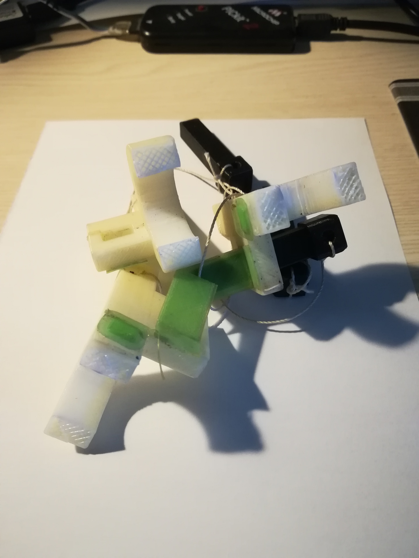

Szilárdságban a 0,1-es réteg vastagság jobb mint a 0,2?

(#) bbatka válasza zsoltee0001 hozzászólására (») Szept 21, 2019 /
Nehéz kérdés. Még nem csináltam töréstesztet. A 0,1mm-es rétegvastagság a menet szépsége miatt kellett. Jelenleg 0,4-es fúvóka van a nyomtatóban, de vettem 0,2-est is. A télen majd több időm lesz kipróbálom a 0,2-est. Gondolom még szebb lesz a felület.
Ha már szilárdságnál tartunk, az ABS ebből a szempontból nem a legjobb. A lenti képen látható ponyva tartó elemeit újra kell gyártanom PETG-ből, mert az ABS törik mint a ropi és az UV-t sem szereti. A PETG-t (kék színű) meg nem szeretem , mert összekoszolja a nyomtatót és hajlamosabb eldugulni és pókhálóz.
(#) zsoltee0001 válasza bbatka hozzászólására (») Szept 22, 2019 /
Legjobb törésteszt: rétegek közé a tapétavágó, ha át lehet nyomni rajta, akkor nem jó.
„ABS törik mint a ropi és az UV-t sem szereti.”
Az ABS bírja az UV-t és nem kellene törnie elvileg, akkor nálad is a rétegek közötti kötődéssel van gond.
Sajna amit eddig tapasztaltam ABS-el kapcsolatba: Ha a tárgy túl szép, akkor szilárdságilag ***.
Ami eddig a fórumon nem hangzott el, az, hogy külömböző méretű tárgyat, külömböző beállítássokkal és módszerekkel nyomtatunk.
Egy rövid rétegidejű tárgyat nyitott terű 85 fokos bed, 0 tárgy és fej hűtés mellett atom masszívan nyomtatok, de egy 1-2 perces rétegidejűnél már nem lesz jó.
Ha nagyon kicsi, akkor pl András123 által mellékelt leírásba található módszer, egyszerre több tárgy nyomtatása, így van idő visszahűlni a képlékeny állapotból.
Vagy, másik módszer, Gcode átszerkesztőbe, minden rétegnél elküldeni a fejet pihenni (Nagy Attila timelapse video készítés)
Szóval, szerintem nagyon szűk az a határ amivel szilárd és valamennyire jól kinéző ABS-t lehet nyomtatni (ez most a saját tapasztalat, lehet, hogy később változik)

(#) bbatka válasza zsoltee0001 hozzászólására (») Szept 22, 2019 /
Valószínűleg tartom hogy az ABS anyagok tulajdonsága gyártó függő. Én a Sunlu termékeket használom. Ez biztos hogy törékeny és az is tapasztaltam hogy a napon 4 hónap után még inkább törékennyé vált a naptól. Amiről eddig nem beszéltem. A munkadarab nem tömör! Szemre úgy látom hogy jól tapadnak a rétegek. Becsatoltam egy képet a maradványokról.
