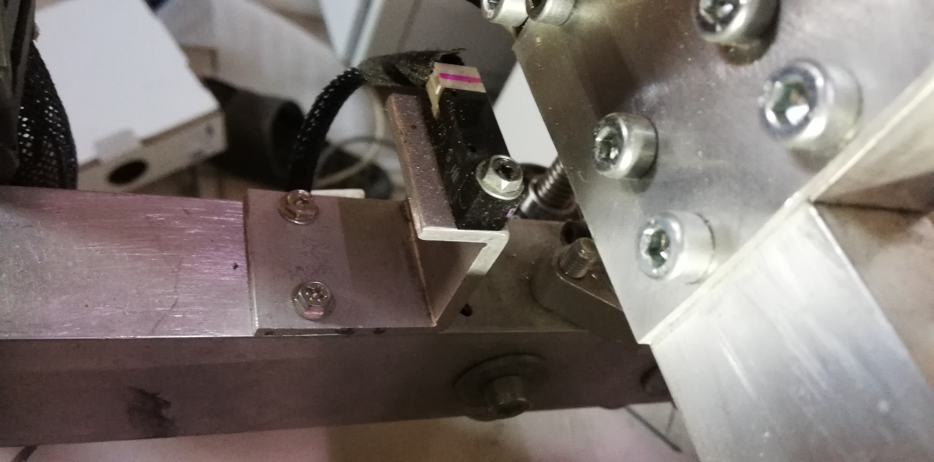

Az ünnepekben sikerült elindítanom a gépemet VIDEÓ De még nagyon gyenge eredményeket kapok. Sajnos a Z offset érték beállítását nem fogadja el szoftver . Jelenleg a kapacitiv szenzoromon lévő csavarral tudom csak beállítani az offsetet. Nem értem hogy miért nem működik ,pedig szerintem rendesen csinálom. A következő metódust csináltam hozzá: A firmverben a Z ofset értékét nullán hagytam. Engedélyeztem az eeprom írást. Se a repetierben sem a pronterface programban nem tudtam eltolást előidéznia következő utasításokkal.
G28 G1F60Z0 M211S0 KALIBRÁCIÓ érték : - 2,5 mm M851 Z-2,5 M211S1 M500 M503 Z ofset beállítás értéke jó :-2,5 Teszt: G28Z G1Z0 A fuvóka továbbra is rossz helyen áll a papírlaphoz képest Próbáltam tesztelés képpen pozitiv Z ofsetet is beírni de ugyan ez az eredmény, Olyan mintha valami letiltaná a szoftverben a Z ofset állítását Mit rontok el ? Segítsetek megoldani ezt a problémát.
Ezzel a módszerrel nekem se ment, viszont, az
M211 S0 amivel engedélyezzük, hogy negatív irányba is mehessen a fej, alkalmas arra, hogy megnézzük, hány tizeddel, századdal kell lejjebb vinni, majd megnyitod a marlint és módosítod az #define Z_PROBE_OFFSET_FROM_EXTRUDER értékét. Utána rátöltöd. Jóval macerásabb, mint a repetierből csak simán az eeprom módosítással, de ha az nem megy,(amit nem értek) akkor ez a módszer van. #define EEPROM_SETTINGS biztos ki van szedve ennél a sornál a kommentjel? Üdv
Láthatod hogy a kódban használtam az M211S0-t. Ami a Pronterface programban jóll is működött . Nulla alá engedte a tengelymozgatást. ( A Repetier hostban ,ettől befagyott a program) Igy meg is tudtam határozni a Pronterfaceben a Z ofset értékét. Amit meg is adtam az M851-el . Mentettem is M500-al Ellenőriztem M503-al . A define EEPROM_SETTING is engedélyezve van. Sőt azt is kipróbáltam amit írtál hogy már a firmwerben feltöltve is megadtam a negatív ofset értéket , ennek ellenére sem működött a dolog. Egyszerüen nem értem hogy mit csinálhatok rosszul. Ezt eltekintve a repetier is jól működik kivéve azt hogy a nyomtatni kívánt STL-t nem a vizuális képernyő szerint helyezi el az asztalon, pedig itt is jóll van beállítva minden.??? Most azt tervezem hogy a Softlimitnél nem engedélyezem a Z tengely védelmét a firmwerben, , hátha itt hibádzik valami . A többieknek mi a véleménye ezekről a hibákról?

Ha ezt az értéket állítod és rátöltöd, akkor nem változik az első réteg magassága??? A repetierbe külön be lehet állítani az első réteg magasságát, ami ha jó tudom alapból 0,3mm és ez bizony hozzá adódik a fw 0 értékhez, ezt tudod? A repetierbe van egy Nyomtató alak menüpont, itt kell beállítani a méreteket, ha nem pont középre teszi. Én ezt úgy álligattam be, hogy terveztem egy nagyon pici hengert és néztem, hova teszi és addig álligattam amíg jó nem lett, Nem tudom, létezik-e gcode arra, hogy menjen a fej az asztal mértani közepére, de sajna szerintem nincs.
Amit leírtál mind ismerem, és nem értem én sem hogy mi lehet a gond, olyan mintha valami tiltaná a szoftwerben a negativ irányú mozgást mindenféle feloldás ellenére.
A repetierben a nyomtató alak beállításaim is jók. Ha elhelyezek egy tárgyat középre akkor azt a vizuális képernyőn is középen mutatja. Viszont a nyomtatás máshol kezdődik el mint ami a képernyőn szerepel. Volt már olyan is hogy le kellettem állítani a nyomtatást mivel a negatív térben a levegőben akarta megcsinálni. Ha viszont szerencsésebben helyezem el akkor a nyomtatást megcsinálja rendesen. Az X -nél -30 Y-nál -90 a kezdő értékem Tanácstalan vagyok

Azt nem állítom hogy a kapacitiv szenzor a legjobb megoldás a Z bemérésére, Valószínű nem is lesz tartósan a gépemen. Azt kell mondanom hogy a hómingot megcsinálja ez a szenzor rendesen. Ha az állítható csavarral bekalibrálom egy papírvastagságra a fúvókát vele , akkor az többszöri homolás után is annyi. Milyen gond lehetne még a szenzorral?
Nem engedi a fejét a z vegallas alá?
Ha a Pronterface programban beirom a M211S0 parancsot ,akkor enged lépéseket nulla alá is, ahhoz hogy megkeressem az ofset értéket. De miután ezt elmentem, nem veszi figyelembe ezt homolás után. Lehet hogy meg kellene próbálnom feltölteni egy más verziójú marlint !
A marlin a vidd lejjebb - irányba a z offset értéket.
Ha az sincs hatással tegyél rá egy szűz marlint. Be szoktad amúgy kommentálni amiket állítasz benne?
A bekommentálásan a // jelek elvételét érted akkor igen. Rengeteget olvastam ebben a témában és már azt hittem hogy jól fogom érteni a dolgokat mire elindul a gép. E nem számoltam ennyi hibalehetőséggel
Nem, hanem ha valamit állítassz a marlinon, akkor később megtaláld pl:
Azt nem tudom, mennyire kulcsfontosságú a marlin verziója, nekem 1.1.9, ezidáig meg se néztem. Azt le tudnád írni, hogy van bekötve a kapacitív szenzor? Esetleg rajz a bekötésről?
Megtalálom mindig amit keresek ,én is szoktam beleírni megjegyzéseket // jeleket használva. Ezzel nincs gond . Elég jól átlátom hogy mi mit állít be.
A szenzor bekötéséről több képet is csináltam. A mostani véglegesről még nem. Itt egy darab szenzort használok egy opto leválasztóhoz, ehhez nem kell dióda csak egy 10k ellenállást használok a vezérelt jel bekötésénél
Az optocsatolón lévő led elárulja, hogy jól működik, vagy sem, de ugye a jumpert amivel közösíted a GND-t a ramps GND-jével kivetted?
A Gnd mindenképpen közös ,mivel ugyanaz a tápegyég adja az áramot a szenzornak is és a rapps-nak is. De a szenzor bekötésénél nem lehet közös a gnd mert az NPN szenzor vezérelt jele negativ és high " állapotban van alapesetben ,ezért a bemeneti pint is kapcsolná. Még kísérleteznem kellene vele .Most a pinek beállításánál invertálom a PULLUP beállítást. Ha ezt módosítanám lehet hogy közös gnd-vel is működhetne. A szenzor most jóll működik ilyen értelemben ,bár zavarszűrés szempontjából lehet hogy a másik beállítás lenne a jobb.
Nem ismerem ezt a fajta jeladót, lehet érdemes lenne kipróbálni egy sima mikrokapcsolót ideiglenesen beépíteni és megnézni, hogy tud-e az alá menni a fej.

Több órás próbálgatással és marlin szoftver verziójának a cseréjével megoldódott a korábban tárgyalt probléma. Ami nálam sajnos nem működött az a Nagy Attila által megosztott magyar 1.1.8 verzió volt. Nálam ez nem tudta kezelni a Z ofset eltolást és az ABL beállításaimhoz is hibaüzeneteket dobott., de az is lehet hogy valamit én szúrtam el a beállításokban. Most a Marlin 1.1.9 verzióval mindent rendesen megcsinál. Az ABL asztalszintezési beállítások is jók . Viszont Attila magyar nyelvi fájla ehhez a verzióhoz nem passzol. További megálapításom hogy a kapacitiv szenzor valóban elég pontatlanul mér. A puding próbája az evés Mondják". A hagyományos módszerrel sem gond beszintezni az asztalt, de ha már meg van ez a gép akkor jó lenne rá valami profibb pontosabb szenzor . Nekem szimpatikus EZ A MEGOLDÁS is. Használ valaki hasonló esetleg házilag gyártott eszközt?
