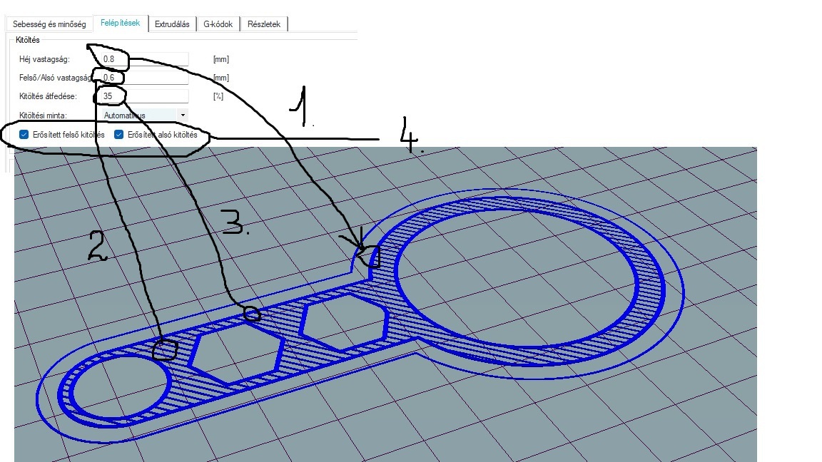

Valaki világosítson fel legyen szíves, repetier cura engine szeletelőben hol lehet beállítani a vonalak közötti távolságot? Ez itt a legelső réteg lenne (második kép a második réteg), három csík szoknyával. Na de ha rés van köztük, semmit nem ér. És mint látható, a tárgy testének első rétegében sem érnek össze a vonalak.. ![]() Vagyis lyukacsos felületet csinált oda, ahol síknak kellene lennie... Az extruder vastagsága 1mm. A hozzászólás módosítva: Ápr 2, 2022

A vonalak közötti távolságot itt tudod beállítani, közben meg találtam. A hozzászólás módosítva: Ápr 2, 2022
Nem frissítés volt, új telepítés. A nyomtató másik (régi) gépre van kötve, azon van beállítva a repetier, mert azon szoktam használni a kézi vezérlést.
Az asztali (új) gépen szeleteltem, és onnan ment az SD kártyára, tehát beállítás az alapértelmezett volt. Viszont én ezen a képen nem értem, melyik ott a vonalak közötti távolság?
Értelek!
Magyarázat: 1. A nyomtatott tárgy keret vagy héj vastagság. 2. Kitöltési rács sűrűség. Bizonyos magas vagy alacsony értékeknél nincs változás. 3. A kitöltés átfedése, egy fontos beállítás a héjra vagy a keretre menyire lógjon rá a átfedés. 4. Azzal tudod a felső és alsó rétegeken beállítani a tükör sima felületet. A 4.-es pontba ha nincs bekapcsolva sima felület akkor kizárólag a kitöltési sűrűséggel engedi növelni a vonalak közti távolságot. A hozzászólás módosítva: Ápr 2, 2022
No szerintem elbeszélünk egymás mellett. Én ezzel tisztában vagyok amit írtál.
A vonalak közötti távolságot én arra értettem, hogy az előnézeti képen ne úgy mutassa, hogy rés van közte, hanem szorosan egymás mellett, erre vonatkozott a kérdés, hogy ezek között a vonalak közötti távolságot hol lehet állítani. De egyre inkább az a gyanúm, hogy nincs ilyen lehetőség.
Így már értelek, ha pontosabban fogalmaznál akkor lehetne a sorkor között olvasni.
Amiről beszélsz azt is be lehet állítani. Tessék! Ízlésed szerint állítsd be. Nagyobb beállítás több RAM,PROCI,VGA! A hozzászólás módosítva: Ápr 2, 2022
Ezt kerestem, csak gyenge a magyar fordítás. Csinálok jobbat...
![]() Így már nem tésztaszűrő kinézete van, ez viccelt meg először. A hozzászólás módosítva: Ápr 2, 2022
