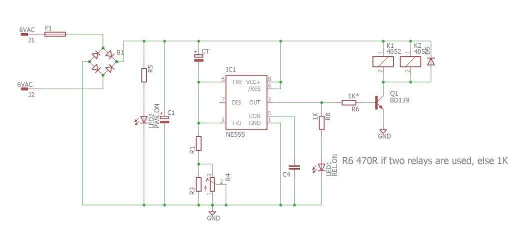

(#) Ódenka hozzászólása Okt 21, 2020 /
Találtam egy bekapcsolási késleltetőt, hangfrekvenciás erősítőhöz ajánlva.
Számomra újszerű az időzítő kondenzátor elhelyezése.
Nem tudom, mennyire pontos az ismétlődési ideje kikapcsolás után újrakapcsolva, illetve a tápfeszültség stabilizálási igénye. Utóbbit nem gondolom túl vészesnek.
Egyszerűnek, olcsónak látom.
Az RC tagok méretezése nem lehet nagy feladat...
(#) proli007 válasza Ódenka hozzászólására (») Okt 21, 2020 /
Hello! Nem újszerű az, én számtalan időzítőt raktam már fel ilyen kapcsolásban. Pld..
A 2-es láb és a GND közé célszerű egy diódát tenni (katód a 2-es felé), hogy kikapcsoláskor ki tudjon sülni a kondi. De ha csak másodperceket késleltet, akkor nem sok jelentősége van, mert az időzítésnek kb. az ötszörösét kell várni a kikapcsolt állapotban hogy a kondi elveszítse a töltését.
Tápfesz az adatlap szerint kb. 5..15V táp között érdemes üzemeltetni. Persze a relé behúzófeszültsége is befolyásolja a dolgot.

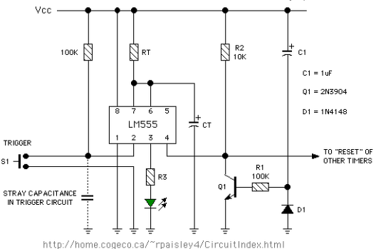

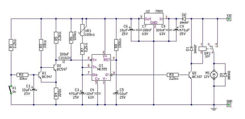

(#) olika76 hozzászólása Jan 25, 2021 /
Kedves Elektronikások!
Csatoltam egy nagyon jól működő időzítő kapcsolási rajzát, melyet proli007 tervezett nekem (is). A problémám az, hogy szeretnék két ilyet egymás mellé tenni úgy, hogy az első NE555-ös tag 3-as lába nemcsak a relét húzná be, hanem a második NE555-ös 2-es lábára is rámenne. Azaz először az első fokozat csinálná a dolgát, aztán a második (pl. mindkettő külön meghajtana egy-egy motort). Ami fontos, hogy mindig ebben a sorrendben menjen, bárhogy is kapcsoljuk fel-le a tápot vagy az indító kapcsolót (persze nem össze vissza). Meg is csináltam, de közben rájöttem, hogy ilyenkor a 4-es lábakat össze kell kötni. Itt van a gondom, hogy van ahol a közös 4-es lábat 1MOhmos és 100nF-es kondi "közé" rakják (az ellenállás a +9V-ra, a kondi a testre van kötve), van ahol csak lekötik egy 1kOhmos ellenállással a testre. Amennyire emlékszem, ennél az esetnél a közös számolás miatt kell a 4-es lábat alacsonyan tartani.
Ha valakinek van véleménye, akkor kérem írjon!
Előre is köszönöm!
Üdvözlettel: olika76
(#) proli007 válasza olika76 hozzászólására (») Jan 26, 2021 / 1
- Ha a két monostabilt egymás után kötöd (hogy az első késleltetés lejárta után induljon a második késleltetés), akkor a második fokozat 2-es lába és az első 3-as lába közé, ugyan úgy kell egy differenciáló tag, mint a rajzon a C2/R6 testesít meg.
- A két fokozat 4-es (Reset) lábát össze kötheted. Mert annak feladata, hogy tápfesz bekapcsolásakor alaphelyzetben tartsa a belső tárolót. Hogy a 2-es lábon lévő kondik anélkül tudjanak feltöltődni, hogy egy késleltetést kiváltanának.
Az R8/C5-re azért van szükség, mert bekapcsoláskor a kondi még nincs feltöltve, feszültsége ekkor zérus. Így Reset-eli az 555-öt. Majd a kondi feltöltődése után, megszűnik a Reset. Tehát nem lehet azt egy 1k-val állandóan a testre kötni, mert a Reset állandósulna.
A lényeg, hogy a C2*R6 időállandója sokkal kisebb legyen mint a C5*R8 időállandó. (De azt is figyelembe kell venni, hogy míg a C2-nek a táp 1/3 részére (itt ez 3V), addig a C5-nel, csak 1V-ra kell feltöltődnie.
De ebben a kapcsolásban, bekapcsoláskor a C1-nek is fel kell töltődni, ami kb. 100ms, így a 100nF/1M nem lenne elegendő, hiszen annak ideje is 100ms. A 10µF/100k, viszont már 1sec időt ad, így a Reset alatt már feltöltődnek a kondik és nem lesz fals indítás.
(#) olika76 válasza proli007 hozzászólására (») Jan 26, 2021 /
Kedves proli007!
Köszönöm a részletes magyarázatot! Több mindent pontosan úgy csináltam, mint ahogy leírtad, de nagyon hasznos a megerősítésed! Lenne viszont még egy kérdésem.
Képzeljük a következő esetet: bekapcsoltam a tápfeszt, de a kapcsolóval nem indítom az első monostabil áramkört. Feltöltődik mindkét 555-nél a C5-ös kondi, azaz megszünik a RESET. Elindítom az elsőt, mely majd elindítja a másodikat. A második lefutása után lekapcsolom az indítást, majd a tápfeszt.
Rövid idő után ismét felkapcsolom a tápfeszt. Ha ügyes vagyok a C5-ös kondik nem veszítik el a teljes tárolt feszültségüket, majd később indítom ismét az elsőt. Én úgy gondolom/érzem, hogy ilyenkor lehet kavarodás, mert a RESET nem tudja alaphelyzetbe tenni az 555-ket, azaz már a tápfesz felkapcsolásakor elindulhat a második 555-ös IC. Esetleg nem kellene egy pl. 1MOhmos ellenállás a C5-re, amely rövidre zárja, azaz kisüti kikapcsolás után?
Lehet, hogy a fenti dolog kissé erőltetett, de ha még hozzáképzelünk ehhez a két időzítőhöz egy 3., 4., stb. időzítőt, akkor már ez lehet probléma. Nekem ugyanis az a tervem, hogy ezeket, mintegy LEGO elemként használnám fel olyan problémák kiváltásában, ahol egyszerű, egymás utáni időzítésekre van szükség. Tudom, hogy az ilyet mással könnyebben ki lehetne váltani, de nekem jobban tetszik a LEGO-alapelv, azaz mindenkit össze lehet párosítani, ha az illesztés engedi.
Remélem a fentieket jól írtam le.
Előre is köszönöm a válaszodat!
A hozzászólás módosítva: Jan 26, 2021
Ha rövid ideig van a tápfeszültség kikapcsolva, akkor előfordulhat hogy a C5 Reset kondi energiája nem tud elvészni. Ilyenkor a megoldás, hogy az R8-al párhuzamosan kell kötni egy diódát záró irányban. (Vagy is a katódja kerül a tápfeszültség felé.) Ekkor kikapcsoláskor az IC fogyasztása "felzabálja" a töltést a kondiból.
Sajnos a problémába maga az 555-ös is ludas, mert nem túl korrekt a Reset áramköre. Alacsony a küszöbfeszültsége és nincs hiszterézise. (De ez már így marad..) Mivel a küszöbfeszültség mintegy 0,8..1V értékű, eddig kell kisütni a kondit, a dióda nyitófeszültsége meg kb. 600mV. Tulajdonképpen Schottky diódát kellene alkalmazni az alacsonyabb küszöbfeszültség miatt.
De ha már variálunk vele, akkor ki lehet egészíteni a Reset áramkört egy tranyóval + zénerrel vagy Led-el. Így a küszöbfeszültséget feljebb lehet vinni és a Reset hálózat (több 555 esetén) alacsonyan lehet tartani.
Kedves proli007!
Köszönöm, értem. Először az egyszerűbb diódás megoldást fogom választani, van is Schottky diódám, majd bevetem. Fogok írni, hogy mire jutottam. De azért még adódott bennem egy kérdés:
Ha "közösítem" a két 555-ös időzítőt és összekötöm 4-es lábat, akkor ugye elég lehet egy C5/R8 pár + dióda a körbe? Azaz én feleslegesnek tartom minden 4-es lábhoz tenni C5/R8 párt és diódát.
Előre is köszönöm a választ!
Természetesen egy határig elég egy Reset áramkör. Mert a Reset bemeneten azért kifelé is folyik áram, ami gyorsítja a kondi töltését. De lehet nagyobb kondit is választani hozzá.
(#) olika76 válasza proli007 hozzászólására (») Jan 27, 2021 /
Kedves proli007!
Teljes siker, közös C5/R8 tagok és egy Schottky 1N5711 dióda mellett a táp fel-le kapcsolása mellett is minden időzítő tag jól indul. Megtettem, hogy egy 3. időzítőt is betettem a 2. után és akkor is rendben működtek.
Köszönöm a gyors és korrekt segítséget!
További szép napot kívánok!
(#) proli007 válasza olika76 hozzászólására (») Jan 27, 2021 / 1
Hello! Szívesen, de legközelebb így alakítsd ki a Reset áramkört. De ez is akkor korrekt, ha a diódával párhuzamosan teszel még egy 100k ellenálást.
Kedves proli007!
Rendben van, le fogom menteni magamnak ezt is.
