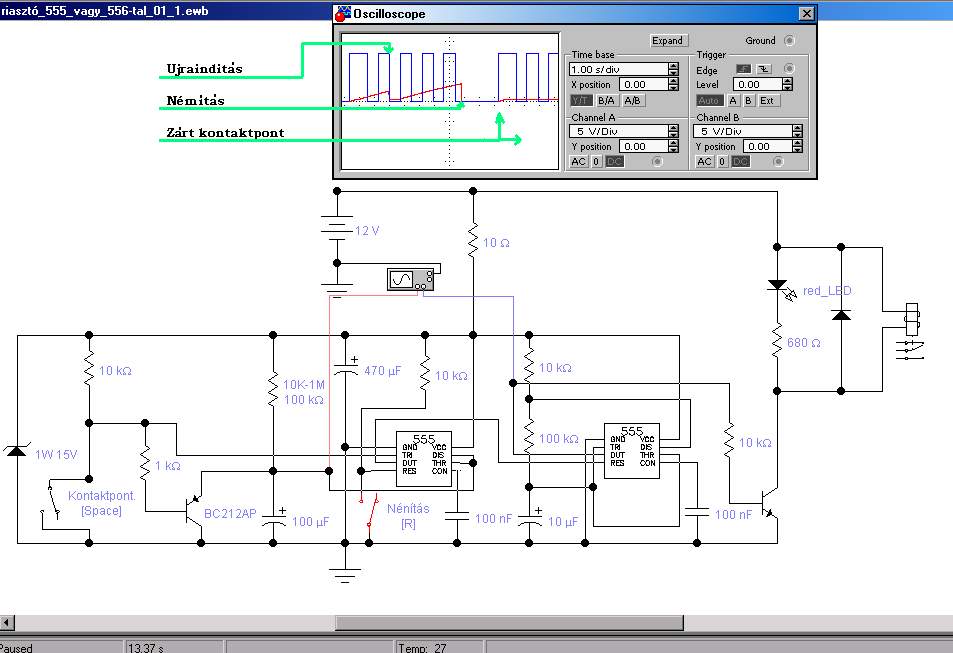

(#) _JANI_ válasza Krisz03 hozzászólására (») Aug 13, 2006 /
"Bádó" már közzétett egy rajzot (igaz ez pont az ellenkezője annak ami neked kell) ITT!
Bár én a 4. lábát az 555-nek +UT-re kötném. Azaz, határozott logilai szint kell a RESET bemenetnek! Lehet, hogy a CMOS változatok emiatt nem működtek!?!?
Bádsó rajzát csak ki kell kiegészíteni egy másik időzítővel...
(#) szabi83 válasza _JANI_ hozzászólására (») Aug 13, 2006 /
egy sima monostabil a 2 -es lábán testet kap akkor már kapcsol.. kimenetre meg 1 tranyon kapná a feszkot.... a második 555 meg astabilként megy..
(#) Krisz03 válasza _JANI_ hozzászólására (») Aug 13, 2006 /
Javíts ki, ha tévedek, de ez ha kap egy jelet, akkor a relé behúz, majd egy ideig úgy marad.
Nekem olyan kellene, hogy ha kap egy jelet, akkor 1 percig a relé váltogatja a "behúz-elenged" állapotot...

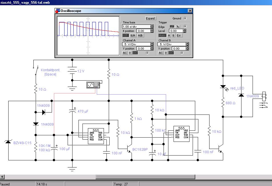

Valami ilyesmire gondolsz!?
Az első egy husszú időzitésű MV (Monostabil Vibrátor), mig a másik fokozat egy AV (Astabil Vibrátor).
Ezekkel az értékekkel KB 10 másodpercig ad 0.7 másodperces impulzusokat. Természetesen az időzitők RC értékeit, az igénynek megfelelően módositani kell... A kontaktpontot egy segédrelé zárja.
(#) _JANI_ válasza _JANI_ hozzászólására (») Aug 13, 2006 /
De ha a relés változat nem tetszik, akkor itt van egy másik változat, hasonló paraméterrel... Ennél is az élesítési idő a legukolsó impulzus felfutó élétől indul. (MMV - Monostabil MultiVibátor. AMV - Astabil MultiVibrátor.)
Hát ha azt csinálja, hogy kap egy jelet (mondjuk test, vagy táp), és elkezd egy ideig kapcsolgatni a relé, még akkor is, ha időközben megszűnik az a jel, akkor tökéletes...
PCB: A Te kapcsolásod is ezt csinálja?
(#) _JANI_ válasza Báddzsó hozzászólására (») Aug 13, 2006 /
Elnézésed kérem Báddszó. Jobban fogok figyelni ...
Igen! :yes: :yes: :yes: Ez így lett kialakítva! Mert egy riasztó ne csak addig szóljon amig a kontaktpontja zárva van...
Báddzsó. Igazad lehet...
Rendben, nagyon szépen köszönöm!
Valamelyik nap meg is fogom építeni...
Ugye jól látom, hogy a két rajz között csak az a különbség, hogy az egyiknél testet, a másiknál pedig tápfeszt kapcsol az a "jeladó"?

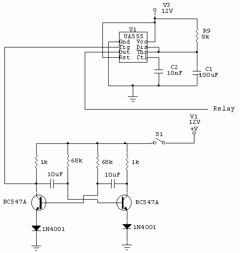

(#) PCB válasza Krisz03 hozzászólására (») Aug 13, 2006 /
Szia !
Ha ujra zárod vagy zárva tartod végtelenségig működik.
Akinek még nem lenne meg kis segítség az 555 -höz

(#) Krisz03 válasza PCB hozzászólására (») Aug 14, 2006 / 1
De, akkor folyamatosan riaszt, majd ha oldom a kapcsolatot, akkor pár mp után leáll a riasztás. Ha pedig csak pillanatra zár, akkor a beállított ideig riaszt (kicseréletem azt a 100k-s ellenállást egy 300k-sra, és most már 1/2 percig riaszt; elég ez, nem kell 1 perc).
Nekem ez így tökéletesen megfelel, mivel a motoron van digit km óra, így annak a reed-jét használom fel a riasztóhoz, természetesen úgy, hogy amikor a riasztó élesítve van, akkor az a két szál "leválik" a km óráról, és a riasztóhoz kapcsolódik.:papakacsint:
(#) _JANI_ válasza Krisz03 hozzászólására (») Aug 14, 2006 /
A folyamatot bármikor újra lehet indítani. Így nem a kontaktpont zárásától fog az időzítés elindulni, hanem a kontaktpont elengedésétől. Természetesen a riasztás azonnal elindul...
Szerintem egy riasztónak nem az aksi végkimerüléséig kell szólni. Igaz az is, hogy ennél a változanál a riszatás addig tart amíg a riartást kiváltó ok meg nem szűnik és utánna le nem telik az késleltetés. Tehát az első MMV re mindenképpen szükség van, hogy nehezebben lehessen hatástalanítani. Ha némítani akarod a riasztást a késleltetés letelte elött, akkor az első MMV RESET lábát testre kell húzni és így teljesen blokkolod az áramkört... :yes: A riasztási idő hosszát az
„10k-1M”
ellenállásnak az értékével tudod beállítani, és a hozzá kapcsolódó kondenzátorra is tudsz változtatni az időzítésen.
