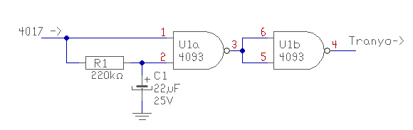

(#) fricihun hozzászólása Máj 27, 2011 /
Egy kétszárnyas kapunyitó elektronikán dolgozok, és kellene nekem egy késleltető/időzítő kapcsolás. A kaput 4017 ic kimenete vezérli. A relé egyik lábára 12V van kötve a másikon pedig egy tranzisztor kapcsolgatja a GND-t, a kimenetnek megfelelően.
A kérdésem az, hogyan lehet megoldani, ha az ic ad jelet akkor a relé kb. 2-3 másodperc múlva húzzon be és amikor megszakad a jel akkor ugye a tranzisztor elveszi a GND-t és a relé elejt. Sajnos nem értek az időzítéshez mert még soha nem építettem ilyet. Azt sem tudom hogy a relé elé vagy a tranzisztor elé kellene e az időzítő kapcsolás. Segítséget előre köszi.
üdv. Tomi
(#) proli007 válasza fricihun hozzászólására (») Máj 27, 2011 /
A relénél már "nagy" áramok vannak, ott nem célszerű időzíteni. Mindig a 4017 után, és a tranyó bázisellenállása közé kell a fokozatot iktatni.
És egy egyszerű példa. Ha jól értem, bekapcsoláskor legyen késleltetés, kikapcsoláskor pedig azonnal kapcsoljon ki.. (A 4093-ban négy kapu van, így két ilyen fokozatra elég.)
üdv! proli007
Túl komplikált? De azért, mert nem célszerű. Az 555 ki és bemenete között invertál. Itt viszont invertálás nélkül kel a jelet továbbítani. Amit Pasi talált, ott meg az 555 tápját kell kapcsolgatni. De az meg vagy 10mA, aminek a 4017 nem örülne. Pontosan időzíteni meg gondolom nem szükséges, hogy 555-öt kellene használni..
üdv! proli007
(#) fricihun válasza proli007 hozzászólására (») Máj 27, 2011 /
Igazából pofon egyszerű a kapcsolás . Ilyen IC van kettő is a kapunyitó kapcsolásban hát akkor lesz 1 harmadik is. Ezekkel az ellenállás illetve kondenzátor értékekkel akkor ez kb. 3 mp késleltetés?
És akkor tisztázás képpen: Ezt a 4017 kimenetére kötöm és a másik felét pedig a tranyó előtti ellenállásra?
Köszi szépen.
(#) proli007 válasza fricihun hozzászólására (») Máj 27, 2011 / 1
De közben elkészítettem. De ez csak akkor célszerű, ha a reléd kisáramú, és az 555 közvetlen meg tudja hajtani.
(Az előbb elírtam az RC tagot vagy 10µF/220k vagy 22µF/100k kell, a kb. 2-3sec időhöz)
