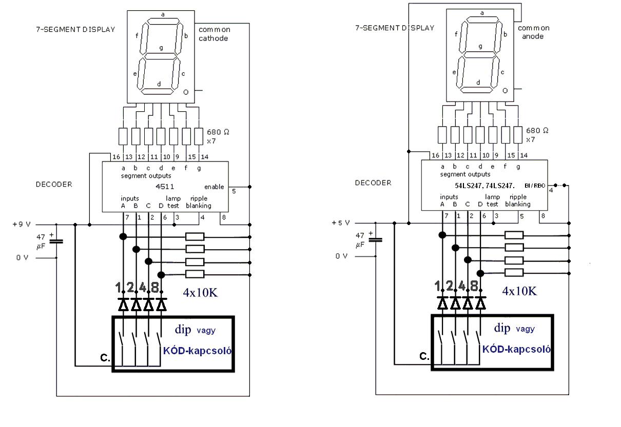

(#) ToCa007 hozzászólása Jan 12, 2011 /
Láttam, hogy itt ilyen váltókijelzővel is foglalkoztok. Nekem lenne egy olyan kérdésem, hogy Hogyan tudnék én is csinálni egy ilyet? Teljesene kezdő vagyok sajnos.
A lényeg az az lenne, hogy készítettem egy H váltót és szeretném, hogy kijelezze hanyasban van.. Van egy ötletem is ,de megvalósítani nem bírom:
Mikor 1-esben van, akkor mutatja, hogy egy (tehát rákötöm a nyomógombra a ledes kijelzőt) mikor 2-esbe rakom akkor 2-őt mutat stb stb.
Remélem tudtok segíteni, nagyon megköszönném!
Üdv.: Dávid
(#) _JANI_ válasza ToCa007 hozzászólására (») Jan 12, 2011 1 /
Pl a 4511-es próbakapcsolásába a DIP kódkapcsolót kell kiváltanod diódákkal, úgy hogy egy egy gomb megnyomása egy egy számértéket ( BCD kódot ) jelenítsen meg. Nézd meg a 4511-es adatlapját! Abban minden benne van amire szükséged lehet.

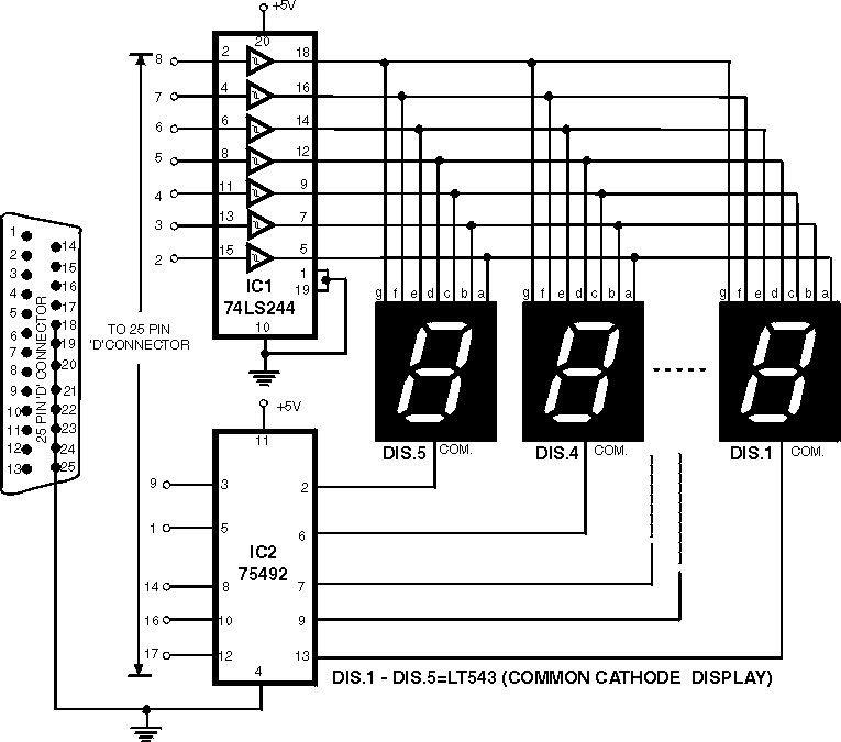

(#) pinternorbert82 hozzászólása Jan 27, 2011 /
Hello mindenkinek, talán nem ide tartozik de érdeklödnék hogy a dupla 7 szegmenses kijelzőt mátrixban igy kell-e meg hajtani (fájlmelléklet)

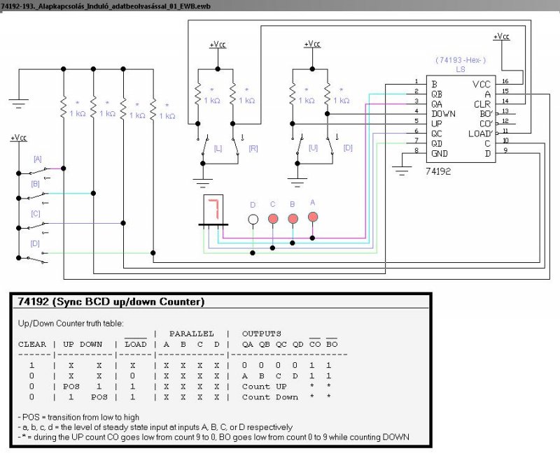

Most regisztráltam a fórumra és érdeklődnék a számlálással kapcsolatban.
Kellene nekem is készíteni négy kijelzőt, ebből kettő 0-3-ig számol, a másik kettő 0-20ig számol. fel le léptető gomb mindegyik kijelzőnél, és egyetlen nullázó gomb.
Hogyan lehetne ezt a legegyszerűbben és legolcsóbban megoldani? Egyáltalán nem értek a PIC-ekhez és azokat a leírásokat amiket itt találtam a fórumon, hogy PIC az alapoktól, na már azt sem értem. Szóval ha lehet akkor PIC nélküli megoldás kellene. Hallottam olyanról, hogy számláló IC! de még sosem láttam IC-t és nem tudom, hogy hogyan kell őket forrasztani meg semmit.

(#) _JANI_ válasza vargad hozzászólására (») Jan 27, 2011 /
Ne haragudj, de a téma elolvasásával ellene elkezdeni. Lehetőleg az elejétől. Mert már le lett írva, hogy PL egy számlálót hogyan kell működésre bírni. S pár kijelző meghajtó IC is terítékre került. Ha próbakapcsolásban 0-9 -ig tudod fel le léptetni a számokat már jó úton jársz. S közben a számlálókkal, kijelző dekóder IC-kkel és a BCD kóddal is megismerkedhetsz. Mert itt már előnyt jelent ha nem csak összerakni tudod az áramkört, hanem megérted annak működési elvét...
(#) _JANI_ válasza pinternorbert82 hozzászólására (») Jan 27, 2011 /
_Multiplexált_meghajtás._ Ha így ( ilyen elven ) vannak összekötve a kijelzők akkor jó lesz.
(#) pinternorbert82 válasza _JANI_ hozzászólására (») Jan 28, 2011 /
Hali igy nézki a k1-k2-k3-k4 a katod az also négy levezetés

(#) _JANI_ válasza pinternorbert82 hozzászólására (») Jan 28, 2011 /
Sokat segítene ha a kijelző típusát ( esetleg link az adatlapjára ) is megadnád. Mert igy csak magad tudod érdemben ellenőrizni az áramkört.
(#) _JANI_ válasza vargad hozzászólására (») Jan 28, 2011 /
Ahogy pbalazs is ítra a téma elején:
„1. keress egy számlálót, ami fel-le tud számolni, pl. 74ls192.
2. kösd a gombokat a "fel" és a "le" bemeneteire, pergésmentesítés kellhet.
3. a számlálóra köss valamilyen 7 szegmenses dekódert, pl. 74ls47.”
S nézz bele a téma képeibe: 74192-193-as_alapkalcsolás_.JPG
Bocsánat muszáj színeznem!
Figyeld, hogy ki - kinek válaszol! Idővel meg fogod szokni...
Elnézést azt el felejtettem http://www.hestore.hu/prod_10021800.html
(#) _JANI_ válasza pinternorbert82 hozzászólására (») Jan 29, 2011 /
Szerintem jó a kapcsolás.
(#) pinternorbert82 válasza _JANI_ hozzászólására (») Jan 29, 2011 /
Kösz szépen Neki álltam megcsinálni aztán majd el válik , azért azt had kérdezzem meg mert kezdö létemre nem értem , azt értem hogy pl egy óránál értem hogy forgassa a szegmenseket és idözitve vannak de honnan tudja hogy mit hova kell ki irni mi mutatja meg neki mert még ez a része magas
(#) _JANI_ válasza pinternorbert82 hozzászólására (») Jan 30, 2011 /
A multiplexált vagy időosztásos vezérlésnek az az előnye, hogy kevesebb csatlakozást igényel. Viszont ezért a kijelzőket nem lehet egyszerre vezérelni. Azaz, minden helyi érték kap egy egy időkeretet és csak ezalatt az idő alatt lehet értéket kiírni rá.
Ezt a következőképp teszi a vezérlő áramkör. Jelet kell adni a 7 szegmenses dekódernek. A dekóder a kívánt számjak megfelelően kivezérli az " a b c d e f g " kimeneteket. A vezérlő azután a megfelelő kijelzőt a közös pontján kiválassza és a szám megjelenik a kijelzősor megfelelő helyén. A következő szám a dekóderbe és a hely kiválasztása. STB.
Durva hasonlattal a pontmátrix kijelző vezérlésére hasonlít, mert ott is időosztásos vezérlést alkalmaznak. Persze a kijelző kialakítása kicsit másként néz ott ki.
(#) pinternorbert82 válasza _JANI_ hozzászólására (») Jan 31, 2011 /
