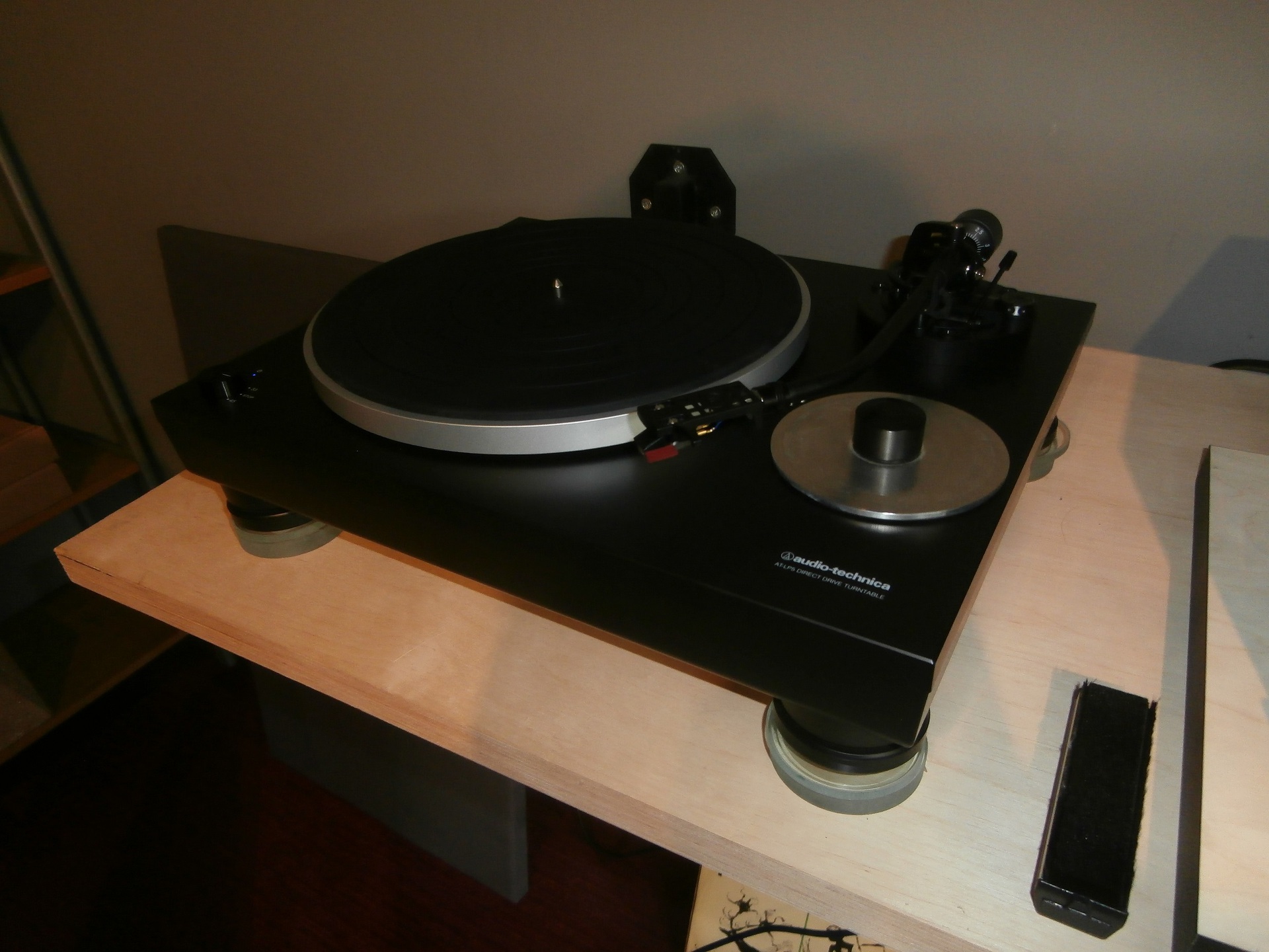

Az utóbbi héten ragadt rám egy pár új infó. KT is küldött nekem egy régebbi audiofil sztárról anyagot, és voltam egy meghallgatáson is, ahol a fiamnak készítettem pár fotót, mivel nem tudott eljönni.
Azt gondoltam, hogy nem a kupadöntőre megyek meghallgatni a dolgokat, de ilyen tapasztalatom nemigen van, ingyen is volt, meg mindenből ki lehet szűrni valamit.
Az biztos, hogy a készülő DAC-omat nem cseréltem volna el az ott hallottért, ami azért megnyugtatott. A sztár egy 2x8W-os csöves volt, ami a rákötött DAC-al megítélhetetlen volt a számomra. Szóltam is a főnöknek, hogy tegyen már fel valamilyen LP-t, hogy az analóg műsorral is halljam a csövest, ha már odamentem kíváncsiskodni.
Az volt egy Melodia kiadás, tán Sosztakovics művel.
Hát mindjárt más volt, ami hallatszott, az adott helyen, az adott akusztikával, az adott hangfalakon. Utóbbikat jobbára tudom konvertálni, és a hallható hangzást nagyjából minősíteni.
És végre fülembe tűzhettem, hogy mért preferálják az LP-hez a csöveseket.
Azt nem mondom, hogy a VF4-emmel nem hallgattam volna meg kíváncsiságból, de úgy, ahogy volt is kellemes hatású volt a hallható hibácskák ellenére.
Szelektív, kellemes pozícionált részletekkel, tágas térrel képzett hangképet. Utólag kíváncsi lettem volna, hogy a lemez antisztatizálása mennyit hozott a hangzáson, de ez már titok marad számomra.
