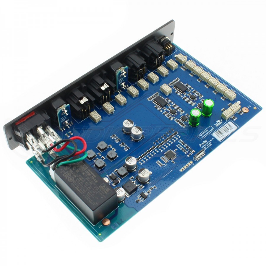

Egy ideig volt nálam egy Topping Pre90 előerősítő. Az ASR mérésekből is kiderül, hogy az egyik legalacsonyabb torzítású készülék lehet, néhol épp a mérhetőség határán...
Szimmetrikus és aszimmetrikus be-, és kimenetekkel is rendelkezik, így konverzióra is alkalmas.
Az áramköri felépítésben annyi a lényeges most, hogy az aszimmetrikus bemenet egy bipoláris elko csatolóval kezdődik, egyébként dc csatolt minden belül.
Érdemes megnézni a THD+N növekedését annak figyelembe vételével, hogy teljes jelszint 6dB-vel alacsonyabb, és vélhetően az analizátor, maga a mérés sem tudja kihasználni a képességei legjavát. Vajon mennyi lehet a csatoló kondi torzítása?
Másrészt, én meg is hallgattam ezt az erősítőt aszimmetrikus bemenetről, aszimmetrikus kimeneten. Rendkívül tiszta, transzparens a hangja. Azt állítani, hogy torzítana, torz lenne a hangja bármilyen alacsony szinten is, avagy ködös hangzású lenne a legcsekélyebb mértékben is, nonszensz. Gyanítom, hogy hasonlóan gondolnád szintén, egy meghallgatás után. ( Ilyen Nichicon BP kondikat egyébként használt a Lumin is dacban, volt Topping dacom is ilyen csatolókkal...)

(#) tki válasza shany hozzászólására (») Júl 7, 2025
"az egyik legalacsonyabb torzítású készülék lehet, néhol épp a mérhetőség határán"
Egyszerű kapcsolóüzemű táppal kezdődik az alvégen. : -)

(#) tki válasza Massawa hozzászólására (») Júl 7, 2025
Ezt értem is, de ha megnézed az adatlapját, ez egy közönséges 65 kHz-en működő, árnyékolatlan műanyagdobozos kapcsolóüzemű táp. És persze a 200 mVpp-s hullámzást mindegyiknél tökéletesen (?) ki kell simítani egy ilyen érzékeny applikációhoz, ezért vigyorgok, mikor egy újabb ilyet látok.
Az FM rádiónál egyébként sokkal érzékenyebbek a rövidhullámú rádiók, ismerem a problémakört, ott már sok éve lezajlott ez a váltás a tápokkal, ott főleg nehéz volt elhinni, hogy meg lehet úszni nagyobb zavarok nélkül. A LED lámpákban persze sokszor semmilyen szűrés sincs, az olyanokat nem árt visszavinni. : -) Az utca végéről is képes zavarni.
Egyébként tapasztalatom szerint ebből a szempontból legfeljebb annyi az erősen zavaró és nem igazán zavaró tápegységek közt, hogy nulla, egy vagy két közös módusú szűrő van a bemenetén, ill. kicsit lehet jobb a kimeneti egyenfesz simítása, de más nem túl sok, nincsenek nagy trükkök. Meg persze az üzemi frekvencia. Igaz, ez nem az én területem.

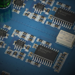

Csak eszembe jutott még, hogy vajon mennyiben szól bele a készülék hangjába, hogy a bemenetek láthatóan reléken keresztül egy fő hangfrekis vezetősávra kerülnek, ami egy 8 relés, vagyis 256 állapotú szintszabályzón keresztül körbemegy a közönséges (valószínűleg üvegszálas) NYÁK-on vagy 30 centi hosszan - a fólia azért lehet dupla vastagságú -, és úgy éri el a két csatolókondis bemenetet. : -) Összemérhető egy összekötő kábel hosszával.
A másik, hogy csak ma esett le, honnan ismerős az a 6120A2 feliratú IC: az egy alapvetően fejhallgató-erősítő, a TPA6120A2. : -) A készüléken viszon nincs fejhallgató-kimenet, úgyhogy ez műveleti erősítőnek van használva. A hangját össze szokták mérni pl. az OPA627-tel, és azt állítják, hogy "analitikusabb, de kicsit vékonyabb". De amúgy nagyon jó, bár nem tudtam, hogy ennyire külölegesen kis torzísású lenne, fejhallgató-erősítőként biztosan nem, bár az sem kutya, amit tud. Nekem is van itthon. A két kisebb IC-nek nehéz kivenni a típusát, de OPA1612 lehet, az is kézenfekvő és megszokott választás, annak tényleg nagyon kicsi a torzítása és közel sem kerül annyiba, mint a 627-es. Lám, nincsenek nagy csodák, a többség ugyanabból a néhány tucat félvezetőből-chipből dolgozik - ezt bárki össze tudja rakni otthon is.
A hozzászólás módosítva: Júl 8, 2025
(#) tki válasza tki hozzászólására (») Júl 8, 2025
Talán annyit még észre lehet venni rajta, hogy a műv. erősítők alatt nincs telifólia, csak tisztes távolságra körülöttük.

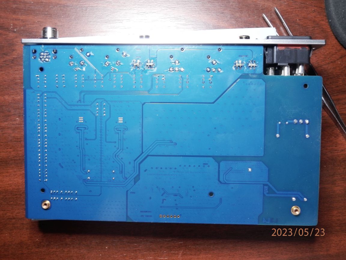

(#) tki válasza mek-elek hozzászólására (») Júl 8, 2025
A jel hosszú-hosszú fólacsíkokon jut el odáig. Azok kapacitása a test felé sokszorosa annak, amit néhány láb körüli fólia okozhat (ez utóbbi alig pF-os nagyságrend - több száz MHz-en lehet jelentősége, diszkrét félvezetők gerjedése ellen lehetne hatásos).
Azoknak a fóliavezetékeknek a saját tulajdonságai, ha van olyan, sokszorosan kell, hogy érvényesüljenek, mire a jel eljut az erősítőfokozatokig.
A TPA-nak pedig van a hasán egy thermal pad, amit eleve be kell forrasztani (itt nyilván kisebb a terhelés és a melegedés is, de akkor is), ott még csak nem is lehet megkerülni a dolgot, hogy legyen alatta testfólia.
Egyébként az alsó oldal nem látszik, az is kellhet az összképhez.
Nyilván hülyék a tervezők és véletlenül állt elő egy alig mérhetően kis torzítású és zajú, meghallgatás alapján is jó erősítő:
"Másrészt, én meg is hallgattam ezt az erősítőt aszimmetrikus bemenetről, aszimmetrikus kimeneten. Rendkívül tiszta, transzparens a hangja. Azt állítani, hogy torzítana, torz lenne a hangja bármilyen alacsony szinten is, avagy ködös hangzású lenne a legcsekélyebb mértékben is, nonszensz."
úgy hogy:
- egy dobozba rakták a cuccot egy árnyékolatlan, közönséges kapcsolóüzemű táppal, miután a közvélekedés a mondat mindkét felének ellentmond (ez már nem az első ilyen készülék, amit közelről is láttunk),
- a maga is zavart okádó, órajellel működő mikrokontrollert is ugyanazon az alaplapon helyezték el és árnyékolás nélkül - ezek szerint mégsem terjednek annyira a zavarok, mint ami a közvélekedés,
- csupa SMD alkatrészt terveztek bele, amit szintén gyakran ér kritika,
- hosszú-hosszú fóliavezetékeket használtak sok relével - milyen kényelmes is megfeledkezni egy válaszban, amiről nem akarunk tudni,
- valamint jól behatárolt testfólia-szigetekkel is megelégedtek a szintén istenített csillagpontok helyett. Talán csak mérnöki tudás lehet, hogy mikor és hol van arra szükség; ez egy előerősítő.
De mennyire, hogy kellene látni az alfelét a NYÁK-nak, mivel úgy néz ki, hogy a tápok nagyrészt ott közlekednek.
