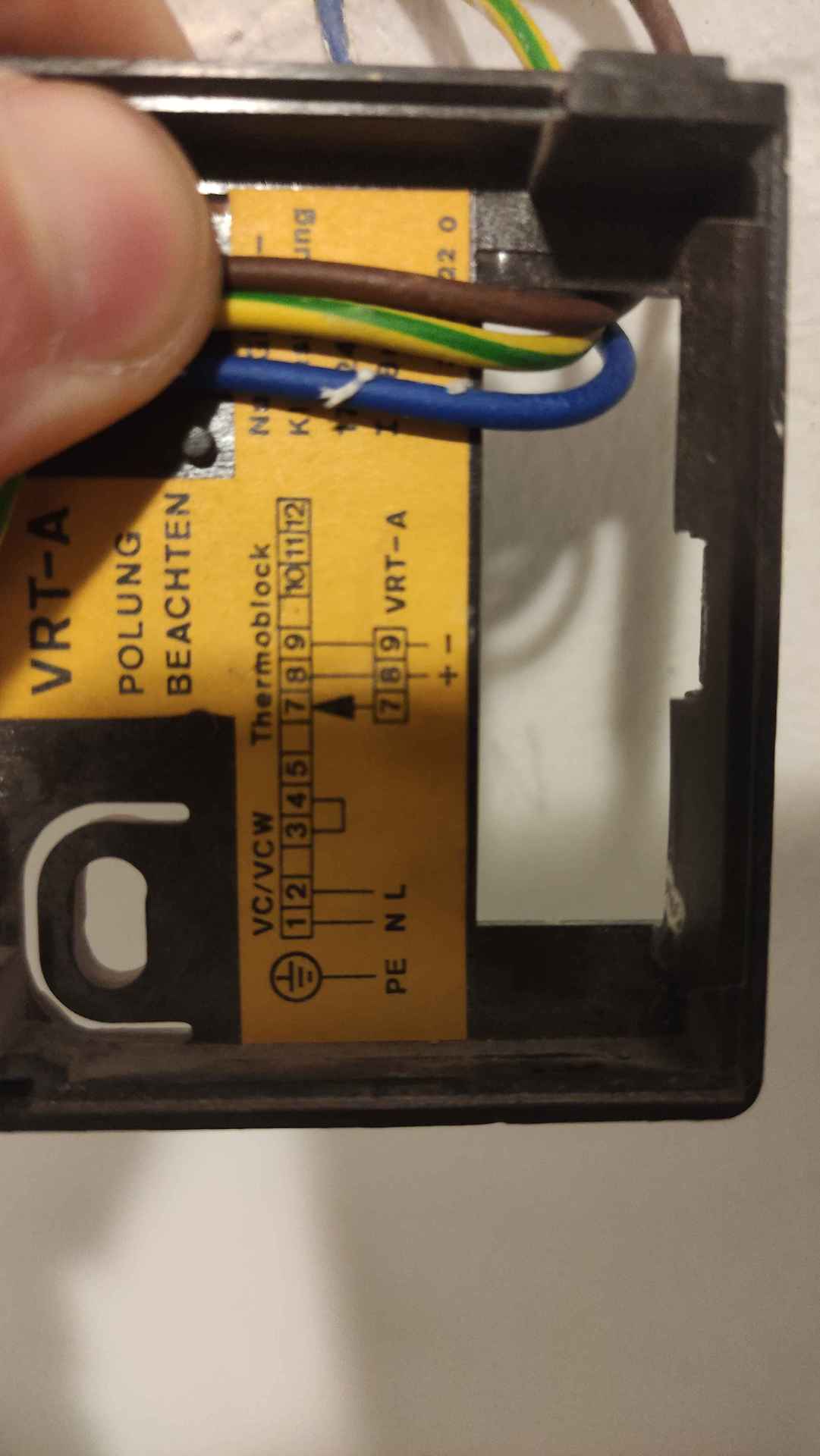

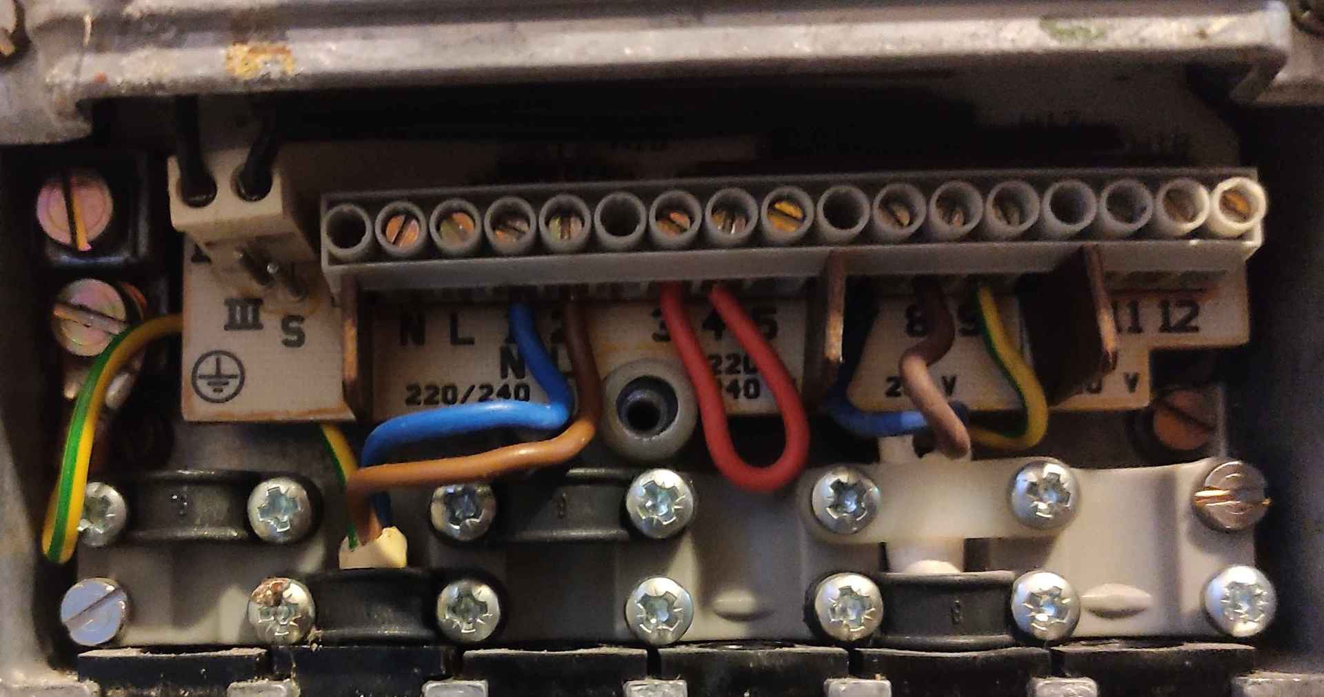

(#) Sato98 hozzászólása Nov 28, 2024
Új termosztát kiütötte a kazánt
Lehet, hogy elrontottam az 1000 éves kazánomat, remélem még menthető. Egy Vaillant VCW INT 18 10 H típusú kazán, amihez egy régi gyári tekerős szabályozót (vrt-A) használtam.
Úgy döntöttem lecserélem egy egyszerű, kijelzős termosztátra, mert az jobban érzékeli a hőmérsékletet. Az új termosztát elemes, és szintén alacsony feszültségen működik.
A régi termosztát bekötése három vezetéket használt (7, 8, 9), 7-nulla (vagy más funkció), 8 +,9 -. Az új termosztátnál a NC, COM, NO csatlakozók voltak.
COM: + vezeték
NO: - vezeték
A régi nullát szigeteltem,
Bekapcsolás után a kazán elkezdett fűteni, és közben próbáltam az új termosztát különböző módjait. Modok közti váltogatások miatt ki-be kapcsolt a fűtés, de egy ponton egyszer csak leállt a kazán, és azóta nem indul el. Sem a fűtés, sem a meleg víz nem működik.
Ezeket próbáltam eddig:
-Multiméterrel ellenőriztem a termosztát vezetékeit, de nincs rajtuk feszültség.
-A kazán 3 biztosítékát átnéztem, mindegyik működik.
-Visszakötöttem a régi termosztátot, de azzal sem reagál semmire.
Lehet, hogy a kazánt valahogyan „kiütötte” az új termosztát bekötése? Van rá esély, hogy csak valami resetelési folyamat kell? (Tudtommal ezen a régi modellen nincs ilyen gomb, de hátha.)
Találtam egy bekötési táblázatot a kazánhoz, amely szerint magas feszültségű termosztátot is lehetne használni. Érdemes lenne kipróbálni? Mert pont van itthon egy.

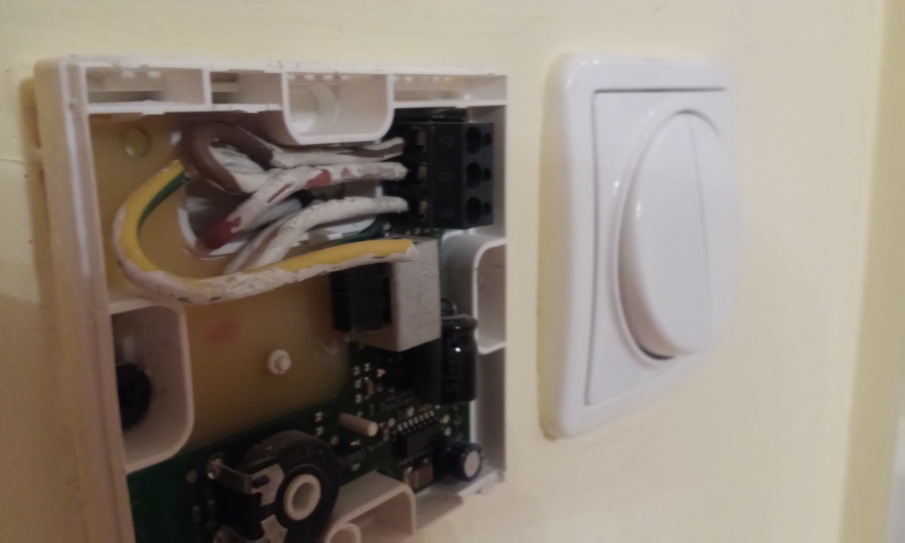

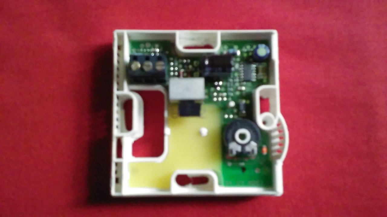

(#) endream hozzászólása Szept 27, 2015
Segítséget kérnék egy computherm q7 termosztát bekoteseben.
Van egy 10 éves Vaillant kombi kazán mely egy Vaillant vrt40 manuális termosztáttal van vezérelve 3 vezetekkel 1-barna 2-kék 3-sárga-zöld
Visszaolvastam a bejegyzéseket es az alapján a sárga-zöldet szigeteltem es a barna keket bekotottem az 1-2 pontba de ezzel kiutottem a kazant es meleg víz se volt mikor fűtésre kapcsoltam
Hogy kell akkor bekötni?
Köszönöm előre is, a régi termosztatrol mellekelek egy képet.
