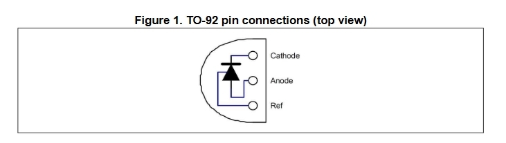

Ha az a kérdés milyen a TL431 bekötése, akkor ott mindig az adott gyártó adatlapját érdemes megnézni. Én még csak a melléklet szerinti bekötéssel találkoztam, de az nem zárja ki hogy másmilyen is van. Ez a beültetési oldali irányából mutatja az alkatrészt (feltételeztem, a TO92-es tokozást).

(#) user1914 válasza Alkotó hozzászólására (») Szept 1, 2025 /
Sajnos én többször találkoztam más labkiosztással.
Az osztó lábat aránylag könnyű beazonosítani. Amit még könnyebb az optohoz menő lábat.
Üdv. M.
(#) Alkotó válasza user1914 hozzászólására (») Szept 1, 2025 / 1
Az "optohoz menő láb"-at nem tudom értelmezni egy stabilizátornál/referenciaforrásnál. Ez mi lenne?
(#) mr.Cara válasza Alkotó hozzászólására (») Szept 1, 2025 /
Én is ezt találtam, és ez szerint ültettem be. Majd reggel átvizslatom , mert amikor a nyomógombot megnyomom világít mind két szín. Amúgy meg csak a piros . Ám lehet csutkára fel van töltve az akku . Két hete próbáltam egy délelőtt, egy 12 V-os napelem táblát (kis 40x20cm-es). Keresek valami 24V-os izzót tehernek.
(#) proli007 válasza Alkotó hozzászólására (») Szept 1, 2025 /
Hello! Azt érti alatta, hogy szinte minden táp/töltő, a szekunder oldali visszaszabályozásánál van egy TL431 és a katód lába az optocsatolóra megy, az opto másik fele meg a primer oldalon van.
A középső lába meg a GND-re megy, azt könnyű kiszúrni.

Most így hirtelen arra gondoltam: nem forgatni kéne azt a tl431-et. Csak megnézni, hogy az "A", a "K", a "ref" biztosan jó helyre van kötve?
