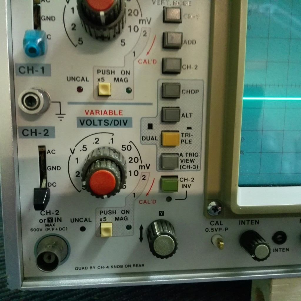

Szeretnék segítséget kérni, a szkóp Leader LBO 517. AC mérésnél gyanús lett a dolog,majd mértem egyen feszültséget.Az idővonal előszor kitért, kb. a feszültségnek megfelelően,majd visszaesett majdnem az indulási pontra,középre. Ezt mindkét csatornánál,tehát gyanítom vagy a végfok,vagy inkább a tápegységben van hiba,esetleg egy gyenge kondi.Egy rajz is sokat segítene,sehol nem találok.

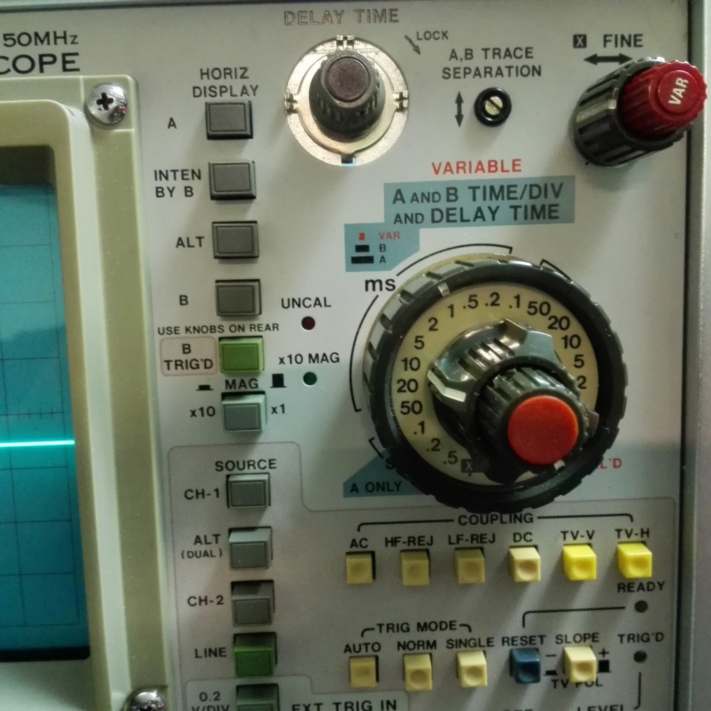

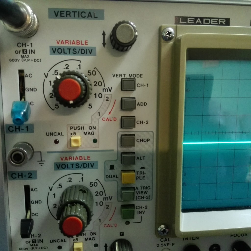

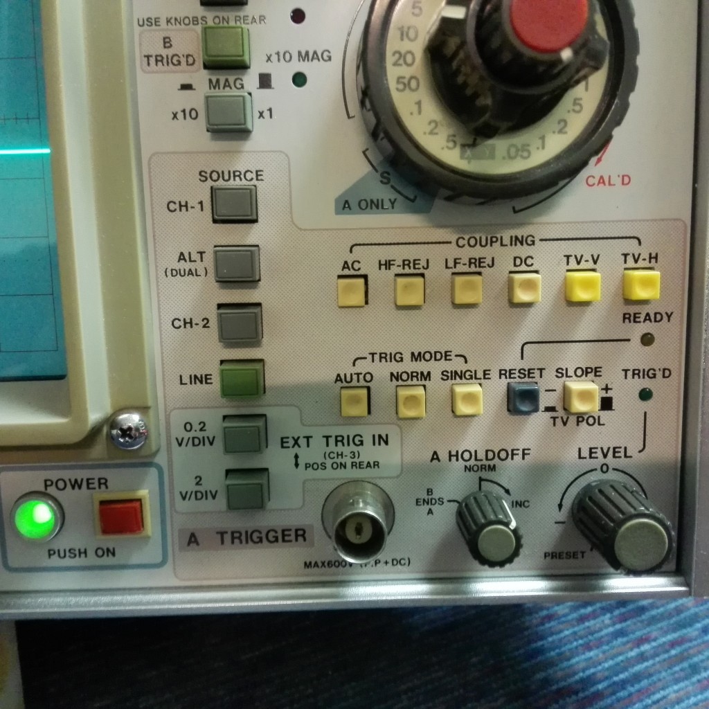

(#) XND válasza szapcsika hozzászólására (») Ápr 18, 2018 /
Pár kép a beállításról.
(#) szapcsika válasza XND hozzászólására (») Ápr 18, 2018 /
A bemeneti csatolás kapcsolóját, ha GND-be teszed, akkor van rendes vonal, akkor is ha jel van a bemeneten?
Mit csinál szinusz (vagy más periodikus jelre)? Ott mi a jelalak?
Jel nélkül, csak a vonalat a pozíció potméterrel végig tudod tolni a teljes képernyőn függőlegesen?
Közvetlenül csatlakoztattad a jelet koax kábellel, vagy használtál valamilyen mérőfejet?
Földelt állásban meg van az idővonal,a saját mérőzsinórt használom.Vertikálisan mindkét irányban
eltéríthető.Négyszögjel jó,talán a sarkai lehetne határozottabb,de jó.
