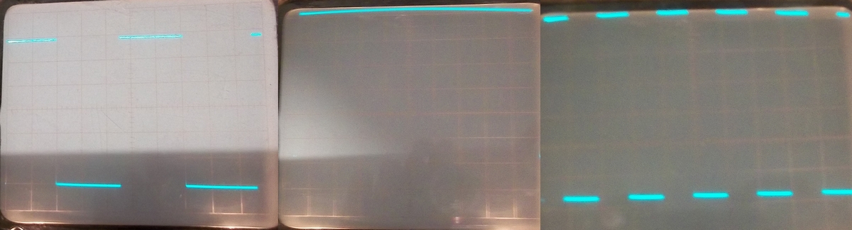

(#) XND válasza peterpan hozzászólására (») Ápr 20, 2018 /
Köszönöm.Mivel mindkét csatorna egyformán rossz,gyanítom a végfokozat,vagy a tápegységben lesz a gond.
(#) szapcsika válasza XND hozzászólására (») Ápr 20, 2018 / 5
Mindenesetre érdekes jelenéség, hogy úgy tűnik, mintha AC csatolttá válna a a vertikális fokozat, hiszen ezek szinte kivétel nélkül szimmetrikus, DC csatolt fokozatok. Viszont szerencsére végig lehet követni a jel útját. Mivel most ez láthatólag mindkét csatornára vonatkozik, én visszafelé haladnék.
Első körben meg kellene nézni, hogy mit látsz az eltérítő lemezeken a csövön. Ha ez egyik lemez le van szakadva (mármint nincs csatlakozva a végfokhoz, vagy ott valami szakadt, akkor előállhat ez a jelenség, mert ugyan az egyik lemezt meghajtja, van is valami eltérülés, de a másik lemez idővel föltötltődik ugyanarra a DC potenciálra, és vagy beáll középre, vagy valahova. Normál esetben a az eltérítő elektródákon szimmetrikusan, de ellenütemben kéne változni a dolgoknak. középállásban valahol rendszerint 50V körül. Először ezt mérd meg. Csak az egyik csatorna legyen bekapcsolva, hogy az elektronkapcsoló fokozat ne zavarjon be külön. Itt akár a Vert Pos gomb tekergetését is kéne látnod. Ha itt nincs rendben, akkor elkezdesz visszafelé haladni és méred a DC értékeket, végig szimmetrikus, ellenüteműnek kellene lenniük.
Természetesen mindezt akkor, ha arról nulladik lépésben meggyőződtél, hogy minden tápfesz a helyén van és jó.
(#) XND válasza szapcsika hozzászólására (») Ápr 20, 2018 /
Hiba javítva. A feszültségek mind rendben voltak, A ks. cső egyik lemez csatlakozó volt lecsúszva.
Hozzáért ugyan,de nyilván akkora volt az átmeneti ellenállás,hogy elektromos kapcsolat nem volt.
Visszatettem,és mindkét irányban kitolható ernyőn kívülre a sugár. DC-ben is pontos, a négyszög is tökéletes. Köszönöm neked,és a többieknek is,hogy foglalkoztatok velem.
(#) nagym6 válasza XND hozzászólására (») Ápr 20, 2018 /
Volt egy AC csatolás a lemez és lecsúszott hozzávezetése között, mint nagyon kis kapacitású kondenzátor.
Na, akkor eltaláltam . Örülök, hogy megvan aöhiba, jó szkópolást!

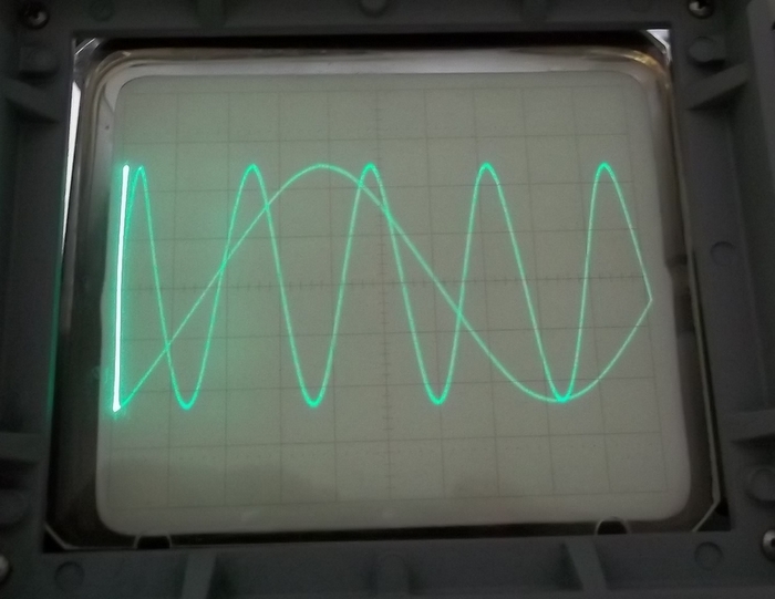

Üdv! Javítok egy szkópot ami a videón illetve a mellékelt képen láthatót produkálja. Van a megjelenített jel mellett annak egy hosszabb (kb. 3,5 szeres) periódusidejű változata is, ami ugyanúgy néz ki, négyszögjelnél négyszög, háromszögjelnél háromszög stb. A kioltás hibájára gondoltam először de szerintem annak nem így kellene kinézni. A szkóp előéletéről semmit nem tudok, javítgatom (Dumont 1100P).
(#) Massawa válasza Ge Lee hozzászólására (») Ápr 28, 2018 /
Amikor a sugár visszamegy a bal oldalra nem szabad látszodnia. Ez okozza a gondodat.
(#) pucuka válasza Ge Lee hozzászólására (») Ápr 28, 2018 /
Az az, nincs visszafutás kioltás. Egyszerűbb szkópoknál akkor szokott látszani, ha tűl nagy a fényerő.A baloldali csík pedig az eltérítés indítása előtti várakozás miatt van.

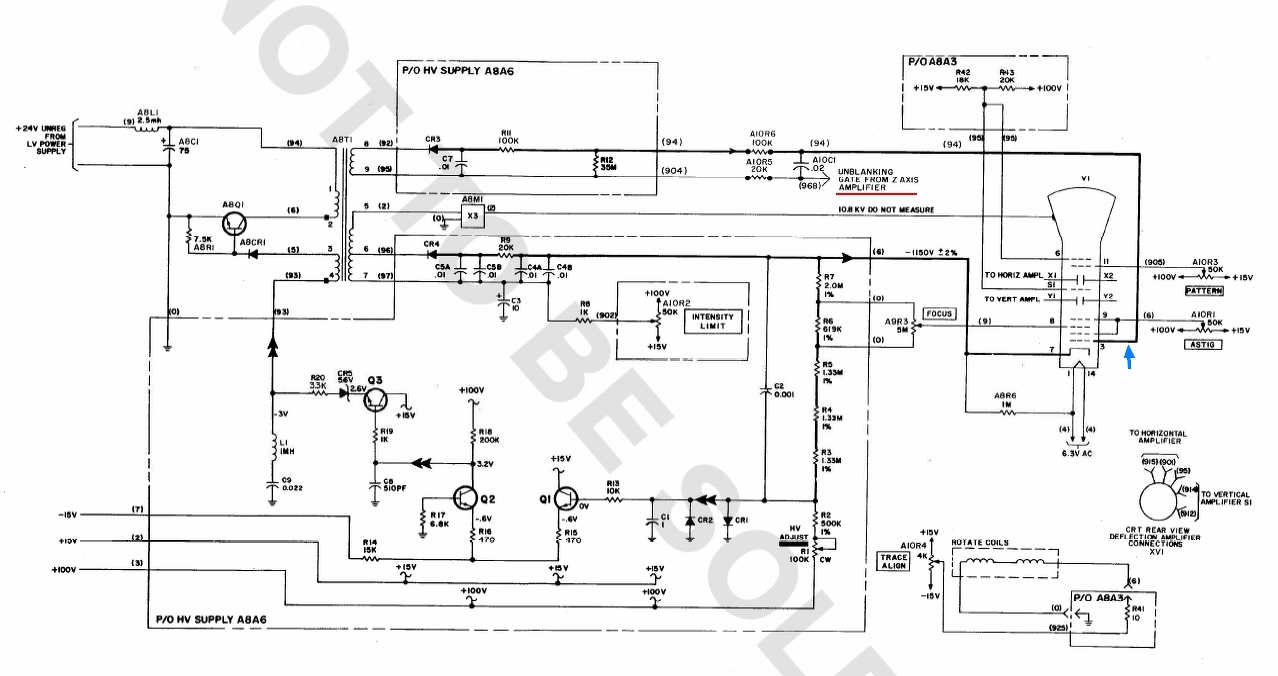

Elindultam a végéről, a nagyfesztrafó és a CR3 dióda jó. Jól sejtem hogy akkor van kioltás, ha a cső 3-as lába (kék nyíl) megkapja a negatív feszt azáltal, hogy a 968-as (6-os mérőpont, unblanking gate) potenciálja le van húzogatva? A kioltó áramkör ezen mérőpontján milyen jelet kellene tudnom mérni a földhöz képest egy másik szkóppal, hogy eldönthető legyen működik-e az a rész vagy sem?
(#) pucuka válasza Ge Lee hozzászólására (») Ápr 29, 2018 /
A ks cső rácsának negatívabbnak kell lennie, mint a katódnak. A rács negatív feszültségét a táp külön állítja elő, (ezt nem tudom mennyi), és ehhez adódik hozzá(vagy vonódik ki) a föld felé, pontossabban a Z erősítő kimeneti , a rajz szerinti 50 V -ja.
Szerintem, azon a ponton egy 50 V -ról földre ugró negatív impulzust kéne látnod a visszafutás ideje alatt. Akkor a tápban előállított negatív feszültséget teljes egészében megkapja a vezérlő rács.
Ha a fényerő rendesen szabályozható, és beállíthatók a rajzon levő feszültségek, akkor már csak azt kell nézni, hogy a Z input alatti második bemenetre megérkezik-e a kioltó impulzus. A talpának földön kéne lennie.

Azaz nem jön. Addig jutottam hogy az unblanking amplifier Q14-es tranyójának emitterére egyáltalán nem jön kioltójel. Egyedül akkor jön ha chopped módba van kapcsolva, de akkor ugye csak szaggat, visszafutás kioltás akkor sincs. Az a jó hogy a rajzra sincs odaírva hogy hova mennek az árnyékolt kábelek másik végei, és egyelőre nem is találom a korbácsban sem.
(#) pucuka válasza Ge Lee hozzászólására (») Ápr 30, 2018 /

(#) Ge Lee válasza pucuka hozzászólására (») Máj 14, 2018 /
Megjavítottam két perc alatt. Megnéztem alaposan a kártyákat és látszott hogy az egyik nincs rendesen a helyén. Betoltam, azóta van kioltás. Most már csak a kontakthibák vannak hátra, meg van a csőnek az alsó és felső szélén egy hordószerű torzítás, ami nem tudom hogy valamilyen feszültség hiba-e, vagy kalibrálással orvosolható.
