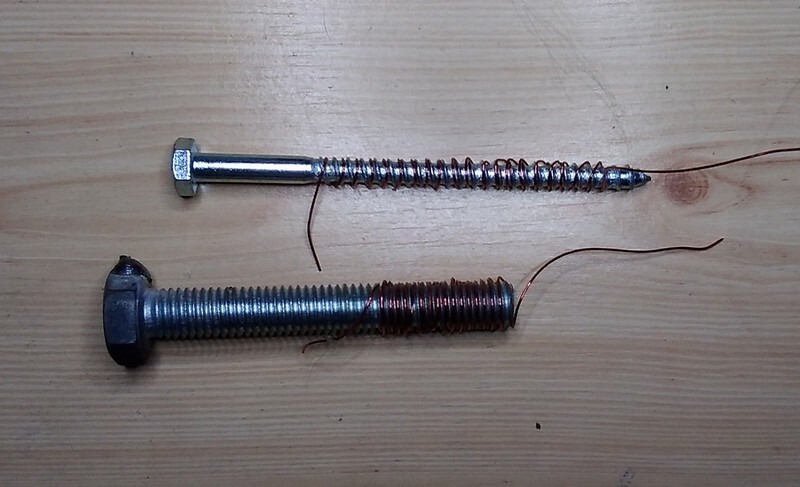

Én nem akarok ilyet csinálni, de ha én csinálnám, akkor ha egyben akarom tudni a huzalt az nagyon macerás, mert középen vágott szerszám kell hozzá ahol vissza lehet húzni a huzalt, de szerintem az teljesen felesleges, sokat egyszerűsödik a gyártás.
Első lépés, hogy meg kell nézni a gyárit. Tegyük fel, a gyári 8cm átmérőjű, maga a tekercs átmérője meg 6mm. A 8 centit ha kiterítem az ugye D x pi azaz 25 centi hosszú lesz az egész.
Tehát, kell egy 25 centi hosszú csavar vagy menetes szár. Jó lenne műanyag mert az nem sérti a zománcot de szerintem ez sem kritikus, mivel a menetek nem fognak összeérni.
Utána feltekered rá a huzalt, jobb minél vastagabbat mert a vékony jobban deformálódik utána ha leveszed. Ha kevés a menetemelkedés akkor keresel mondjuk facsavart aminek nagyobb a menetemelkedése.
Utána kitekered a tekercsből a menetes szárat, átdugsz a kész tekercs belsejében egy kábelt amit a végén hozzáforrasztasz a tekercs végéhez és kész is van.
A végén az egészet ki kell nyomni mondjuk szilikonnal. A szilikon utána merev lesz, tehát ha karikába akarod hajtani vissza fog ugrani, de azon meg lehet segíteni azzal, hogy mondjuk egy cérnával vagy valamivel összehúzod a két végét. Vagy már eleve beleragasztod a cérnát is a szilikonba, és ahogy húzod össze úgy fog kerekedni. Vagy csinálsz egy műanyag kis izét ami összezárja ha összehajtod mint a gyárinál is ahogy van. Ki kell találni...
A menetszán nem kritikus ahogy egy áramváltónál sem, mert tökmindegy, hogy mondjuk 800 menet van egy áramváltón vagy éppen 1200 menet, mert hozzá van igazítva a lezáró ellenállás. Itt is az elektronikát kell hozzáigazítani ha kisebb vagy nagyobb a kapott jel.

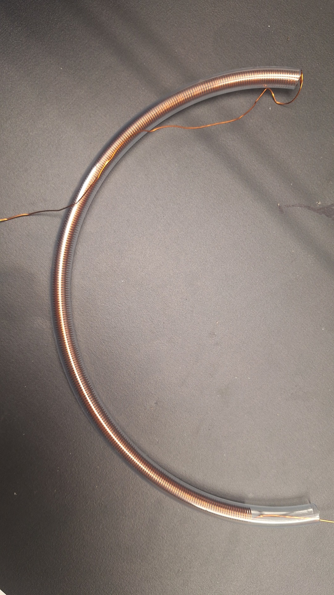

(#) Marty McFly válasza Ge Lee hozzászólására (») Pé, 21:35 / 1
Elsőre szerintem egész jó lett. Készítek pár féle prototípust aztán jöhet a próbálgatás.
(#) Ge Lee válasza Marty McFly hozzászólására (») Szo, 6:58 /
Tényleg jó lett, egész jól egyben maradtak a menetek még így kifli alakban is. Valahogy biztosítani kell a meneteket hogy ne csússzanak szét, utána rá kell tenni egy DSO-t és kell vele nézni néhány nagyobb áramimpulzust hogy mit mutat. Aztán lehet faragni hozzá az integrátort.
(#) Marty McFly válasza Ge Lee hozzászólására (») Szo, 8:49 /
Hantek DSO2D15 el lessz mérve. Sziloplasztot tervezek végignyomni benne ha megköt az stabilizálja csak a belső szálat még vissza kell vezetnem. Készítek még 2 verziót így tudom összehasonlítani őket.
(#) kaqkk válasza Marty McFly hozzászólására (») Szo, 9:56 /
Ha akril szilót használsz valószínűleg rendesen megváltoztatja a tekercs adatait (a víztartalma miatt) ha pedig ecetsavast akkor egy pár hónap után keresztet vethetsz a tekercsedre (szét marja) . Ja, és csak a két vége fog megkötni ahol levegő éri . Inkább vegyél elektronikai kiöntőgyantát abból van olyan ami gumiszerű megkötés után .
A hozzászólás módosítva: Szo, 9:57
