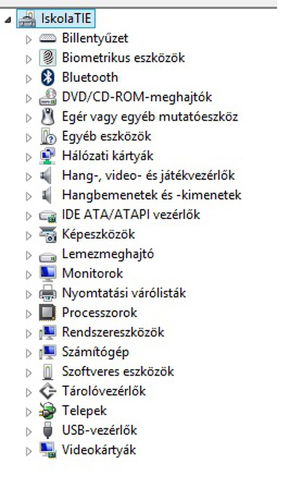

Lehet, hogy a WIN 8.1-ben nincs COM port? Az eszközkezelőben nem találom. Következmény: akkor az Arduino csak Win 7 alatt működik?

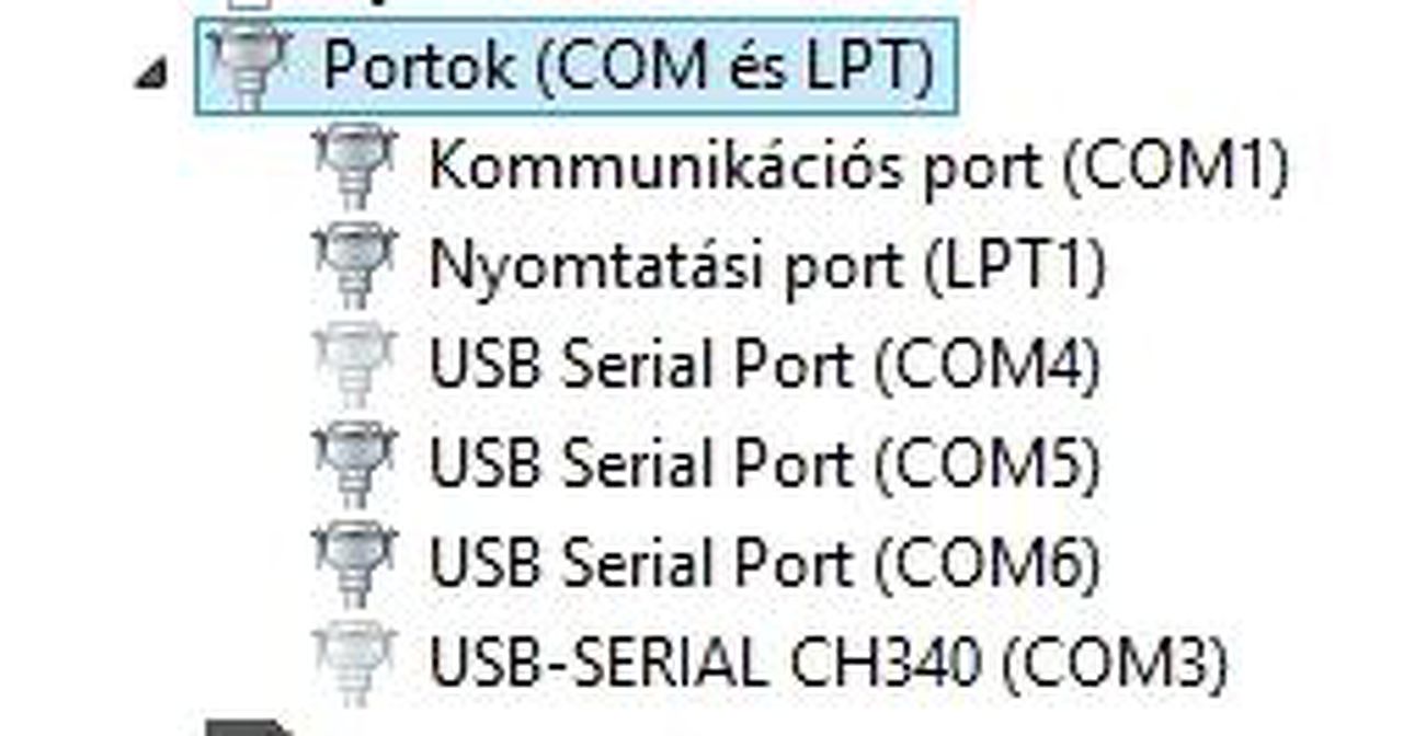

(#) morgo válasza pisti hozzászólására (») Nov 14, 2015 /
Már hogyne lenne. Amennyit csak akarsz.
(#) pisti válasza morgo hozzászólására (») Nov 14, 2015 /
Sajnos akkor az én gépemre (Lenovo B50) nincs feltelepítve.
(#) Kovidivi válasza pisti hozzászólására (») Nov 14, 2015 /
Ez virtuális COM port, nem kell látnod a gép oldalán csatlakozót. Attól függően, milyen Arduino-d van, fel kell rakni az USB-soros port átjáró driverét. Ez az Arduino lapon van rajta, CH340, FTDI csip, vagy Atmega16U formájában található meg. Utolsóhoz nem kell driver, mert azt támogatja az Arduino alapból.
(#) djusee válasza pisti hozzászólására (») Nov 14, 2015 /
Hello. Ha rá van dugva a panel az USB re akkor valoszinü az egyéb eszközök alatt megtalálod mint ismeretlen eszköz. Kell neki a driver amit mér emlitettek.
(#) _BiG_ válasza pisti hozzászólására (») Nov 14, 2015 /
Jelenítsd meg a rejtett eszközöket az eszközkezelőben és akkor előtűnnek a portok.
Sőt, ha beírod a rendszerváltozók közé ilyen néven, hogy "DEVMGR_SHOW_NONPRESENT_DEVICES" és adsz neki egy 7-es értéket akkor a már telepített, de épp nem csatlakoztatott eszközöket is láthatod, haloványabban. Mint morgo képén is látható.
