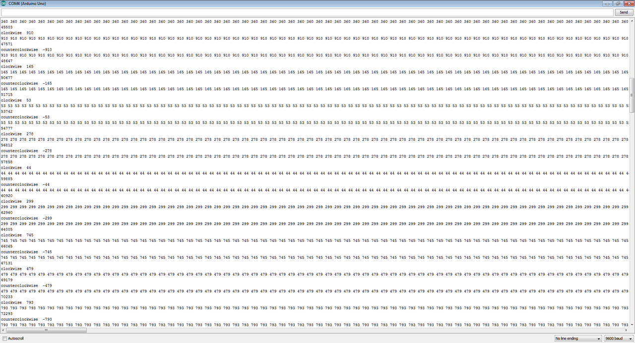

(#) dannu hozzászólása Nov 16, 2015 /
Segítséget kérnék egy program kód meg írásába (rajzoltam hozzá egy kicsi ábrát is ) .
Amikor az arduinot elindítom generál véletlen számokat majd le adja a kód1 illetve a kód 2 be .
A kód1 és a kód2 folyamatosan fut az lenne a lényege . Majd a program elején le jár az időzítő generál új számokat azt újra át adja az értéket a kód1 és a kód2nek így menne a program végtelenségi . Valaki esetleg segíteni hogyan lehetne ez megvalósítani . Már annyi is nagy segítség lenne hogy a bizonyos program részek újrainduljanak .

(#) dannu válasza andykaaa hozzászólására (») Nov 17, 2015 /
Igen tudom de ez lenne a kód 1
  1. delay(1000);
  2.     // step one revolution  in one direction:
  3.   Serial.println("clockwise  ");
  4.   myStepper.step(randNumber1);
  5.
  6.   delay(1000);
  7.    // step one revolution in the other direction:
  8.   Serial.println("counterclockwise  ");
  9.   myStepper.step(-randNumber1);
ugyan ez a kód 2 a másik motornak , de ez csak ugye annyi hogy oda és vissza nem kezdi ezt a részt előröl.
(#) kapu48 válasza dannu hozzászólására (») Nov 17, 2015 /
Próbáld valahogy igy:
  1. //....
  2. // Létrehozol annyi számlálót amennyi éppen kell
  3. unsigned long delay_millis1 = 0, delay_millis2 = 0;
  4.
  5. void setup() {
  6.   // put your setup code here, to run once:
  7.   Serial.begin(9600);
  8.   // indul az első késleltetés, mostantól 1000ms-ig
  9.   delay_millis1 = millis() + 1000;
  10. }
  11.
  12. void loop() {
  13.   // put your main code here, to run repeatedly:
  14.
  15.   if(delay_millis1){  // Ha nagyobb mint 0
  16.     // step one revolution  in one direction:
  17.     if(delay_millis1 < millis()){  //Ha lejárt az idő?
  18.       delay_millis1 = 0;  // Le állítjuk 1-est
  19.       Serial.println("clockwise  ");
  20.       myStepper.step(randNumber1);
  21.       // indul a 2 késleltetés
  22.       delay_millis2 = millis() + 1000;
  23.     }
  24.   }
  25.     if(delay_millis2){  // Ha nagyobb mint 0
  26.    // step one revolution in the other direction:
  27.       if(delay_millis2 < millis()){  //Ha lejárt az idő?
  28.         delay_millis2 = 0;  // Le állítjuk a 2-est
  29.         Serial.println("counterclockwise  ");
  30.         myStepper.step(-randNumber1);
  31.         // indul a 1 késleltetés
  32.         delay_millis1 = millis() + 1000;
  33.       }
  34.     }
  35. }
A hozzászólás módosítva: Nov 17, 2015
(#) andykaaa válasza dannu hozzászólására (») Nov 17, 2015 /
Hat mar hogyne kezdene ?
Lehet nem ertettem es nem is tudom teljesen hogy mit is akarsz, de ami a loop-ban van azt ismetli, elejetol a vegeig, mindaddig amig nem aramtalanitod vagy reset-et nem nyomsz.
Ha motort akarsz igy meghajtani, akkor annak a sebessege valtozik minden egyes loop lefutasa alatt.
Azt hiszem hogy kapu48, kifelejtette ezt „randNumber1 = random(1, 1000);” a loop resz elejerol. Egyebkent jobban ert hozza mint en.
Értelek, konkrétan az kellene hogy a random generálás része csak bizonyos időként történjen. Addig az értéke maradjon meg .
Szerintem EZ lessz az.
(#) andykaaa válasza andykaaa hozzászólására (») Nov 17, 2015 /
Ez eddig jó de a random generálást hova tegyem mert így ki generál egy értéket és pá van .
tedd at a 16-odik sorba es a tobbit csusztasd lefele
  1. if(delay_millis1 < millis()){  //Ha lejárt az idő?
  2.           randNumber1 = random(1, 1000);
  3.           delay_millis1 = 0;  // Le állítjuk 1-est
igy mar kell hogy mukodjon
Nem jó sajna
  1. clockwise
  2. 0
(#) andykaaa válasza kapu48 hozzászólására (») Nov 17, 2015 /
hol ?, nem ertem, ez „randomSeed(analogRead(0));” nincs benne.
Nekem Serial.print -en megy, azonnal teszek egy kepet
Igen inge így szeretném csak ezzel az a baj hogy akkor lép egyet a motor mikor ki van generálva a szám .
Nezd at a library fajlba a „stepper_speedControl” mintapeldanyt.
Ott maskeppen van a motor sebesseg mint itten.
Nem tudom kiprobalni, nincs ilyen motorom keznel. Meg sose probaltam.
Nézegettem sajnos de nincs rá megoldás azért fordultam ide .
Az a probléma a kóddal hogy az érték meg van de a lépéseket újból nem csinálja meg majd csak akkor ha új értéket kap .
Úgy néz ki meg sikerült oldani Csak most a lézer diódának kell tápot fabrikálni .
