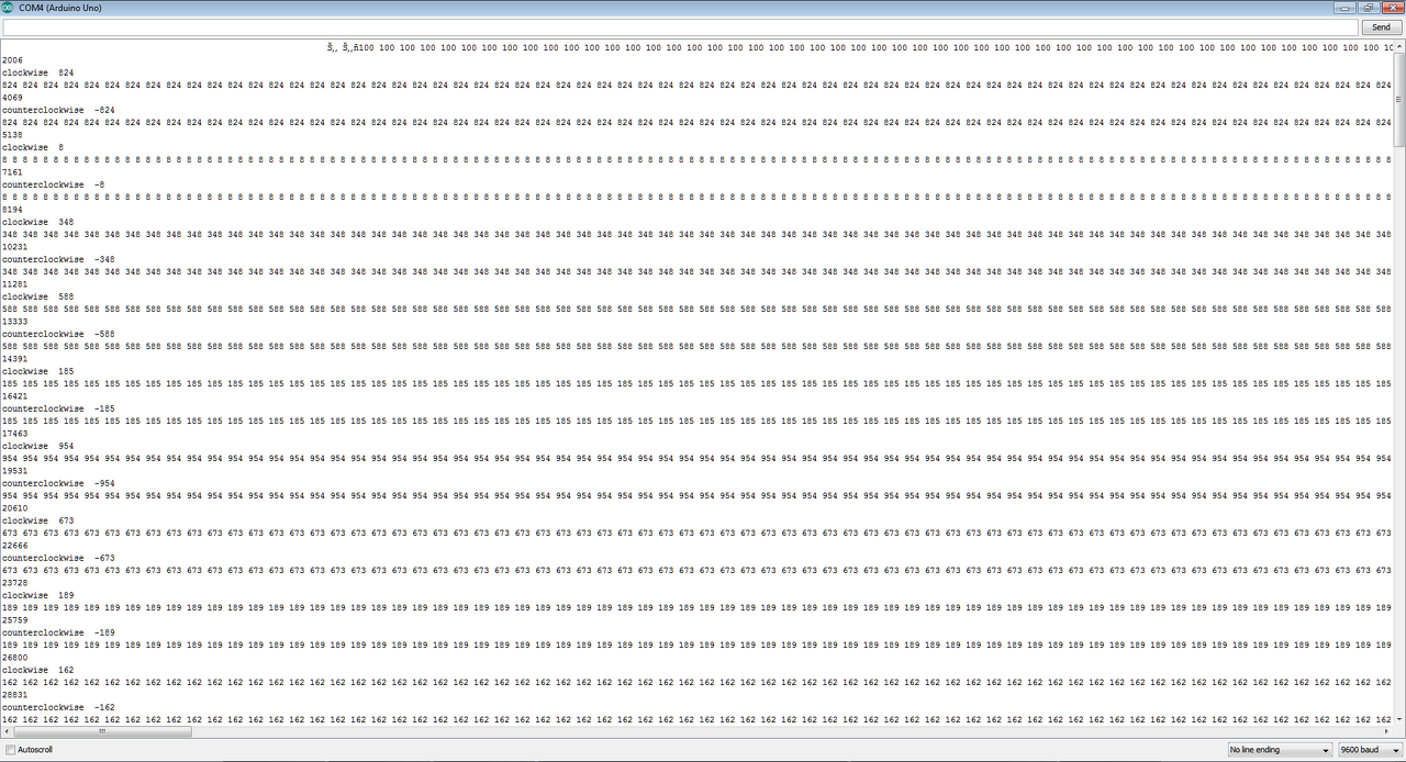

Segítséget kérnék egy program kód meg írásába (rajzoltam hozzá egy kicsi ábrát is ) .
Amikor az arduinot elindítom generál véletlen számokat majd le adja a kód1 illetve a kód 2 be .
A kód1 és a kód2 folyamatosan fut az lenne a lényege . Majd a program elején le jár az időzítő generál új számokat azt újra át adja az értéket a kód1 és a kód2nek így menne a program végtelenségi . Valaki esetleg segíteni hogyan lehetne ez megvalósítani . Már annyi is nagy segítség lenne hogy a bizonyos program részek újrainduljanak .

Hat mar hogyne kezdene ?
Lehet nem ertettem es nem is tudom teljesen hogy mit is akarsz, de ami a loop-ban van azt ismetli, elejetol a vegeig, mindaddig amig nem aramtalanitod vagy reset-et nem nyomsz.
Ha motort akarsz igy meghajtani, akkor annak a sebessege valtozik minden egyes loop lefutasa alatt.
Azt hiszem hogy kapu48, kifelejtette ezt „randNumber1 = random(1, 1000);” a loop resz elejerol. Egyebkent jobban ert hozza mint en. A hozzászólás módosítva: Nov 17, 2015
Ebben, biztos hogy az a gond hogy a delay ido alatt semmit (szunetel, egyszeruen csak var abba pontba) sem csinal, ezert kell a millis() idozitest alkalmazni. A hozzászólás módosítva: Nov 17, 2015
Értelek, konkrétan az kellene hogy a random generálás része csak bizonyos időként történjen. Addig az értéke maradjon meg .

probald ki A hozzászólás módosítva: Nov 17, 2015
Ez eddig jó de a random generálást hova tegyem mert így ki generál egy értéket és pá van .
tedd at a 16-odik sorba es a tobbit csusztasd lefele
if(delay_millis1 < millis()){ //Ha lejárt az idő?
delay_millis1 = 0; // Le állítjuk 1-est
igy mar kell hogy mukodjon A hozzászólás módosítva: Nov 17, 2015

hol ?, nem ertem, ez „randomSeed(analogRead(0));” nincs benne.
Nekem Serial.print -en megy, azonnal teszek egy kepet
mar megneztem A hozzászólás módosítva: Nov 17, 2015
Igen inge így szeretném csak ezzel az a baj hogy akkor lép egyet a motor mikor ki van generálva a szám . A hozzászólás módosítva: Nov 17, 2015

Az a probléma a kóddal hogy az érték meg van de a lépéseket újból nem csinálja meg majd csak akkor ha új értéket kap .
Úgy néz ki meg sikerült oldani  Csak most a lézer diódának kell tápot fabrikálni . A hozzászólás módosítva: Nov 17, 2015
