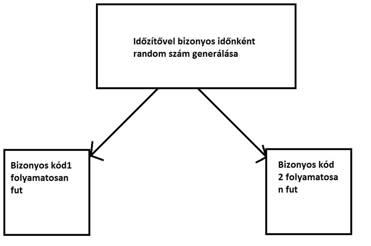

Segítséget kérnék egy program kód meg írásába (rajzoltam hozzá egy kicsi ábrát is ) .
Amikor az arduinot elindítom generál véletlen számokat majd le adja a kód1 illetve a kód 2 be .
A kód1 és a kód2 folyamatosan fut az lenne a lényege . Majd a program elején le jár az időzítő generál új számokat azt újra át adja az értéket a kód1 és a kód2nek így menne a program végtelenségi . Valaki esetleg segíteni hogyan lehetne ez megvalósítani . Már annyi is nagy segítség lenne hogy a bizonyos program részek újrainduljanak .

Ez mar lenne egy kiindulo ... Link
Igen tudom de ez lenne a kód 1 delay(1000);
// step one revolution in one direction:
Serial.println("clockwise ");
myStepper.step(randNumber1);
delay(1000);
// step one revolution in the other direction:
Serial.println("counterclockwise ");
myStepper.step(-randNumber1);
ugyan ez a kód 2 a másik motornak , de ez csak ugye annyi hogy oda és vissza nem kezdi ezt a részt előröl.
Próbáld valahogy igy:
// Létrehozol annyi számlálót amennyi éppen kell
unsigned long delay_millis1 = 0, delay_millis2 = 0;
void setup() {
// put your setup code here, to run once:
Serial.begin(9600);
// indul az első késleltetés, mostantól 1000ms-ig
delay_millis1 = millis() + 1000;
void loop() {
// put your main code here, to run repeatedly:
if(delay_millis1){ // Ha nagyobb mint 0
if(delay_millis1 < millis()){ //Ha lejárt az idő?
delay_millis1 = 0; // Le állítjuk 1-est
// indul a 2 késleltetés
delay_millis2 = millis() + 1000;
if(delay_millis2){ // Ha nagyobb mint 0
if(delay_millis2 < millis()){ //Ha lejárt az idő?
delay_millis2 = 0; // Le állítjuk a 2-est
// indul a 1 késleltetés

Hat mar hogyne kezdene ?
Lehet nem ertettem es nem is tudom teljesen hogy mit is akarsz, de ami a loop-ban van azt ismetli, elejetol a vegeig, mindaddig amig nem aramtalanitod vagy reset-et nem nyomsz.
Ha motort akarsz igy meghajtani, akkor annak a sebessege valtozik minden egyes loop lefutasa alatt.
Azt hiszem hogy kapu48, kifelejtette ezt „randNumber1 = random(1, 1000);” a loop resz elejerol. Egyebkent jobban ert hozza mint en. A hozzászólás módosítva: Nov 17, 2015
Ebben, biztos hogy az a gond hogy a delay ido alatt semmit (szunetel, egyszeruen csak var abba pontba) sem csinal, ezert kell a millis() idozitest alkalmazni. A hozzászólás módosítva: Nov 17, 2015
Értelek, konkrétan az kellene hogy a random generálás része csak bizonyos időként történjen. Addig az értéke maradjon meg .
#include <Stepper.h>
const int stepsPerRevolution = 3;
Stepper myStepper(stepsPerRevolution, 8, 9, 10, 11);
int randNumber1;
void setup() {
Serial.begin(9600);
delay_millis1 = millis() + 2000;
randNumber1 = 100;
void loop() {
randNumber1 = random(1, 1000);// step one revolution in one direction:
Serial.println(millis());
Serial.print("clockwise ");
myStepper.step(randNumber1); Serial.println(randNumber1);
delay_millis2 = millis() + 2000;
Serial.print("counterclockwise ");
myStepper.step(-randNumber1); Serial.print("-");Serial.println(randNumber1);
probald ki A hozzászólás módosítva: Nov 17, 2015
Ez eddig jó de a random generálást hova tegyem mert így ki generál egy értéket és pá van .
tedd at a 16-odik sorba es a tobbit csusztasd lefele
igy mar kell hogy mukodjon A hozzászólás módosítva: Nov 17, 2015

Igen inge így szeretném csak ezzel az a baj hogy akkor lép egyet a motor mikor ki van generálva a szám . A hozzászólás módosítva: Nov 17, 2015
Nezd at a library fajlba a „stepper_speedControl” mintapeldanyt.
Ott maskeppen van a motor sebesseg mint itten.
Nem tudom kiprobalni, nincs ilyen motorom keznel. Meg sose probaltam.
Nézegettem sajnos de nincs rá megoldás azért fordultam ide .
Az a probléma a kóddal hogy az érték meg van de a lépéseket újból nem csinálja meg majd csak akkor ha új értéket kap .
Úgy néz ki meg sikerült oldani  Csak most a lézer diódának kell tápot fabrikálni . A hozzászólás módosítva: Nov 17, 2015
