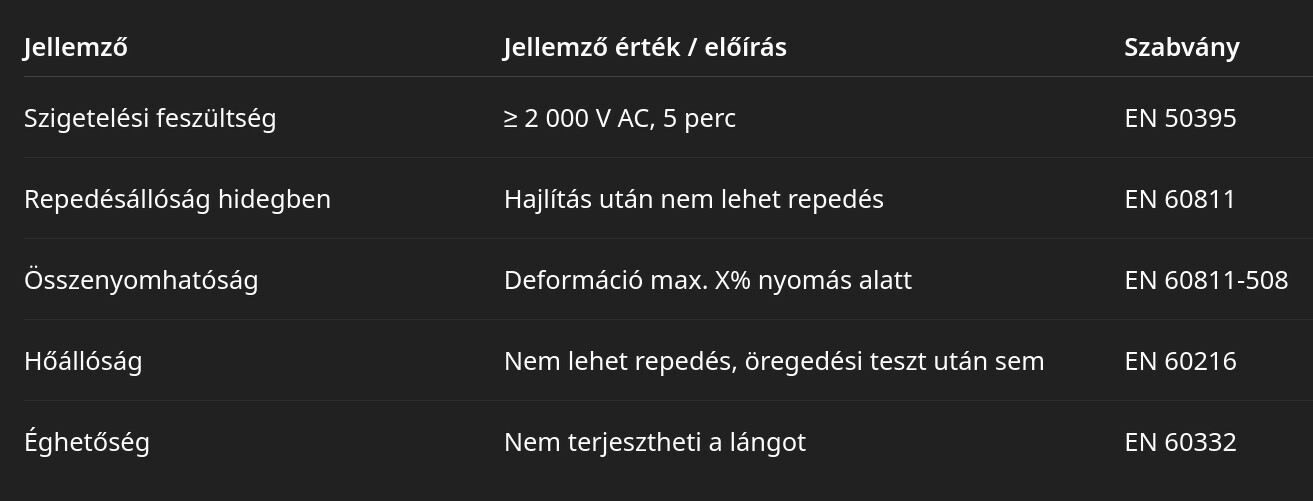

(#) tki válasza mek-elek hozzászólására (») Jún 30, 2025
Csodásan törvénytelen és életveszélyes még akkor is, ha kibír pár száz voltot a szigetelése. Csak így tovább.
(#) tki válasza tki hozzászólására (») Jún 30, 2025
Bár a túlfeszültség, a repedésállóság és az összenyomhatóság egyből beugrott, megkérdeztem a Bölcs Elmét, hogy milyen követelmények vannak még - már ha nem tévedett, aminek mindig megvan az esélye:

Nem értem, miért kell bizonygatni ezeket, ezzel sikeresen visszahívtál. Nemcsak statikus állapotok vannak. Jön egy túlfeszültség, rálépnek valahol a kábelre, lecsökken a szigetelés átmérője, a két ér távolsága, a nem megfelelő tulajdonságok miatt áthúz valahol - vagyis egy rakás okból degradálódhat akár lassan, fokozatosan a szigetelés, fokozódik az életveszély és nem tudhatod, hogyan üt be a baj, mert az a kábel egyszerűen nem erre való. Nem tudhatod, hogy mi fog elcsesződni, ha járatlan utat választasz. És mindez egy műszaki weboldalon. Az, hogy "ebben a pillanatban működik, tehát minden jó", az egy hogy is mondjam, milyen elképzelés.

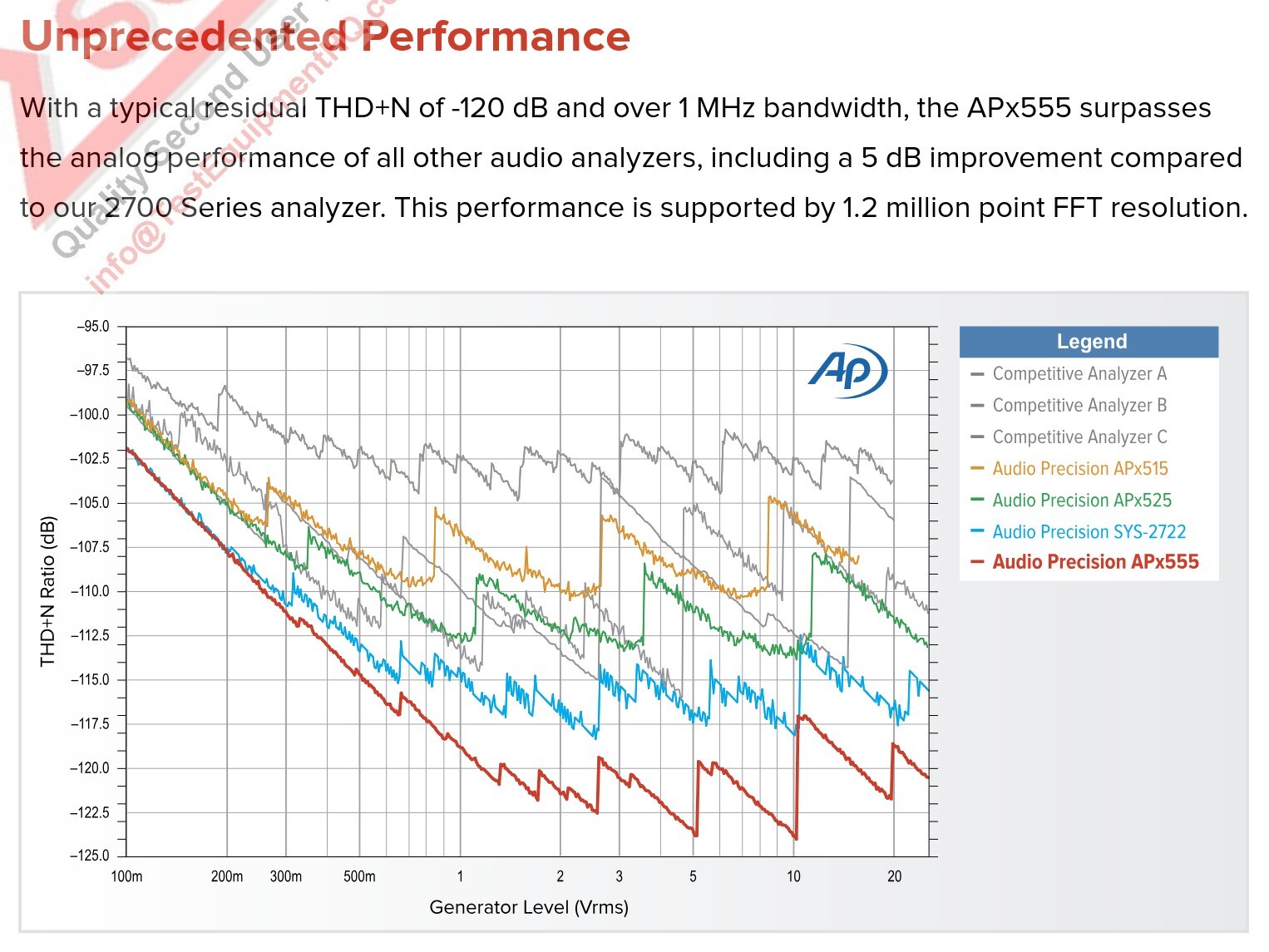

(#) Massawa válasza tki hozzászólására (») Júl 1, 2025
Eléggé illuzorikus a dolog, föleg az a -120 dB. Azt talán elméletben ki lehet mutatni, de szinte biztos, hogy mérhetetlen, legfeljebb egy komoly szupravezetö laborban és -170 C fokon, de még ott is erösen kétlem.
Érdekes, hogy valaki mindig talál egy többnyire elvont ( ezoterikus) fogalmat és gyárt köré egy általában ellenörizhetetlen elméleti maszlagot. A jitter nemcsak az ADCre van hatással de a szupermodern hatalmas számitogépekre meg a modern digitális távközlési hálozatokra és nicsak müködnek, ráadásul többnyire hibátlanul. Erre jön valamilyen vájtfülü hifista, és azt hiszi, hogy megtalálta a kötélen a csomot és elmondhatja, higy miért elégedetlen a berendezésével.

Azzal az eggyel hadd szálljak vitába, hogy szupravezető kellene egy olyan méréshez (de véletlenül sem azzal, hogy hallható-e). Igaz, egy táblázat iderángatásától még nem fogom ismerni a valós helyzetet. Mindenesetre léteznek csúcskategóriás műszerek - és pl. kereskedelemben kapható DAC-ok is a jelzett THD+N-tartományban, amiket megmértek velük:
