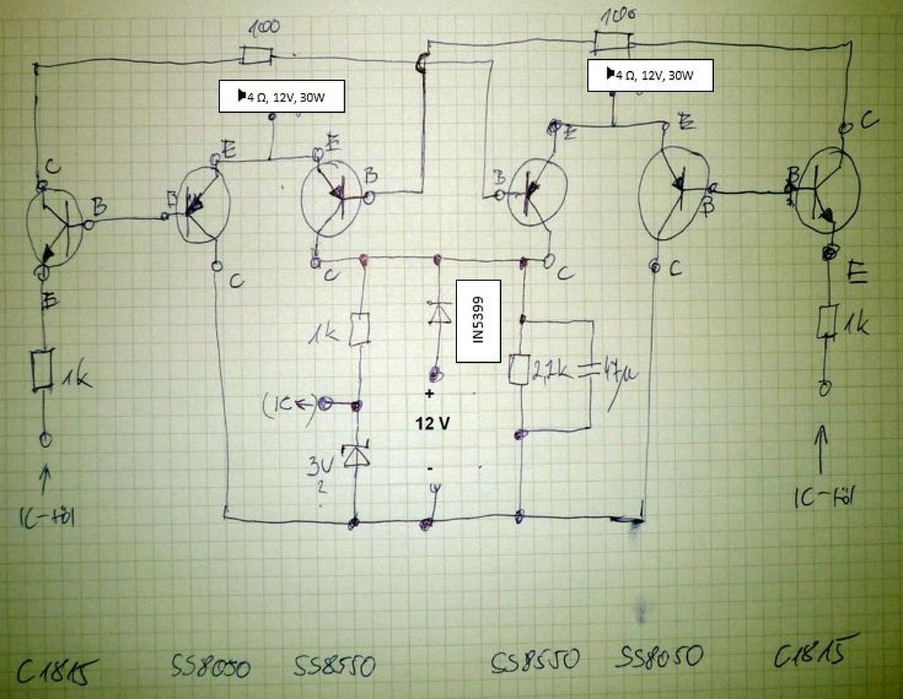

Szeretnék egy kiegészítő "kürtöt" az autómba.
Alábbi rajzot vettem le egy rendelkezésre álló nyákról. 30 W-os 12 V-os hangszórót vezérel.
Sajnos mindenféle sziréna hangot ad szaggatottan, de az előírás szerint csak egy hangmagasságú és folyamatos hang lehet kürt autóban. Ezt szeretném elérni.
A rajz pontosan mi (erősítő?), és hogyan kellene átalakítani, mit kellene rákötni, hogy valami hajókűrt jellegű folyamatos hangot adjon.
Minden megoldás érdekel. Köszönöm a segítséget.
(#) gyumil válasza Beginner2014 hozzászólására (») Nov 1, 2014 /
Hy!
Ez egy híd erősítő. Az IC valószínüleg egy osscilátor, vagy spec kontroller. Ha szerencséd van a frekvencia egy RC taggal van beállítva.
Keress egy sorba kötött ellenállást, és kondit az IC lábain, amik máshová nincsenek kötve.
Tégy be az ellenállás helyére egy Potmétert, és fülre oda tudod hangolni a cuccot, majd cserélj ellenállást, ha kell.

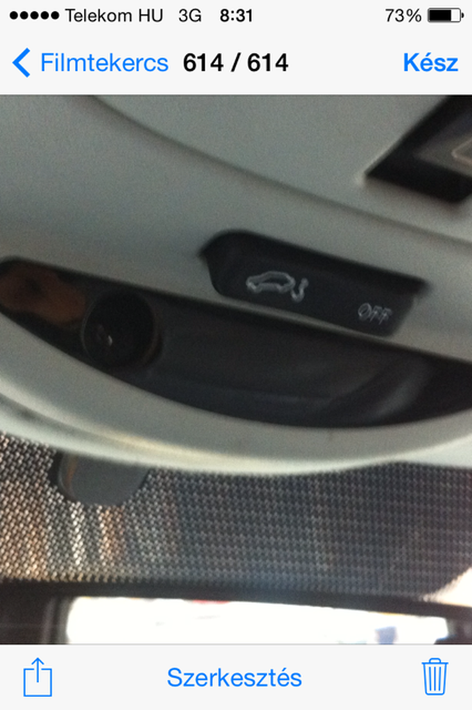

(#) zolika60 hozzászólása Nov 3, 2014 /
Valakinek van tippje, hogy ez a kapcsoló mit kacsol(t). Előre is köszönöm.
(#) bbb válasza zolika60 hozzászólására (») Nov 3, 2014 /
Esetleg ha egy autó típust is mondanál, vagy annak néznéd meg a kézikönyvét...
(#) kadarist válasza zolika60 hozzászólására (») Nov 3, 2014 /
Gondolom az emelt vontatáshoz kapcsolja ki az automata váltót vagy valami hasonló célra van.
(#) zolika60 válasza bbb hozzászólására (») Nov 3, 2014 /
ML 320. Könyve már nincs. Egy kollégám autója. Közben a Mercisektől megtudtam, hogy a belsőtér riasztót kapcsolja ki emelt vontatásnál, hogy ne szirénázza végig a várost.
(#) zolika60 válasza kadarist hozzászólására (») Nov 3, 2014 /
Majdnem talált, köszönöm.

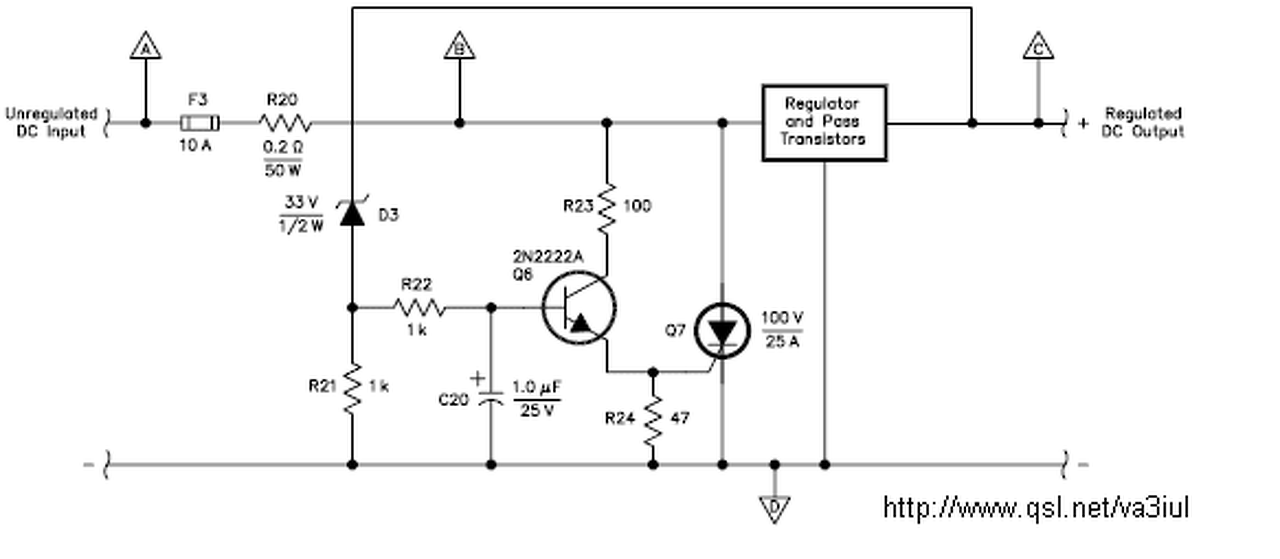

Sziasztok! Kérdésem lenne a hozzáértő fórumtársakhoz 24/12V-os átalakítással kapcsolatban. Adott egy kamion 24V-os rendszere, amit valamilyen módon átalakítunk 12V-ra. Erről üzemel nekem pl a CB rádió.
Elég sok kollégám járt már úgy, hogy a 24/12-es átalakító meghibásodása esetén repült a rádió is. Hogyan tudnám megakadályozni, hogy konverterhiba esetén, tehát ha annak a kimenetén megjelenik a 24V, ez továbbjusson a 12V-os készülékbe.
Keresgéltem a neten és a következő alkatrészre futottam rá:
http://hu.farnell.com/stmicroelectronics/1-5ke15a/diode-tvs-15v-150...CS-CIR
Ez megoldaná a dolgot? Ha igen hol lehetne hozzájutni egy kapcsolási rajzhoz, vagy elég csak egyszerűen a kimenetre kötni?
Köszönöm a válaszokat!
(#) proli007 válasza tripi hozzászólására (») Nov 24, 2014 /
Hello! Ezek a diódák inkább csak tranziens feszültséget tudnak "lenyelni". Túrtam a hálóról egy kapcsolást, hogyan kell ezt megoldani. A lényeg, hogy túlfeszültség esetén a tirisztor kiveri a 24V biztosítékát. A zénert 12..13V körüli értékre választva meg is teszi. A biztivel soros ellenállásra nemigen van szükség. Mert ha ez működésbe lép, akkor úgy is javítani kell a dolgokat..

Ha más feszültségre szeretném átméretezni (5V), akkor elég a zénert változtatni?
(#) tripi hozzászólása Nov 25, 2014 /
Még egy kérdés: "regulator..." elem lehet pl egy 7812 (v. 7815)?
(#) proli007 válasza tripi hozzászólására (») Nov 25, 2014 /
Hello! Igen, de figyelembe kell venni, hogy a tirisztor nyitó feszültsége is 0,6..1V között van, valamint a tranyónak is a bázis-emitter nyitófeszültsége 0,6..0,8V között van. De a zéner könyökfeszültsége is függ a zéneráramtól. Vagy is minél kisebb a táp amit védeni szeretnél, annál pontatlanabb lehet így a dolog. (Persze TL431-el pontosat is lehet készíteni, kis módosítással.)
A "Regulátor" csak sematikusan van ábrázolva, pont azért, mert alapból mindegy mi van ott, az áramkör működése attól független. (Persze a zéneráramot azért el kell bírja..)

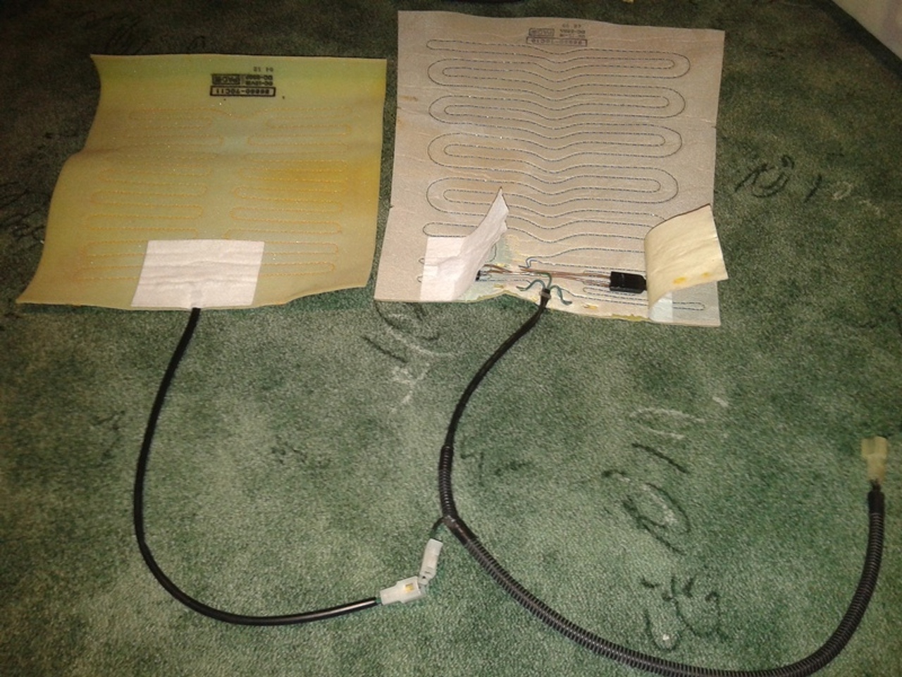

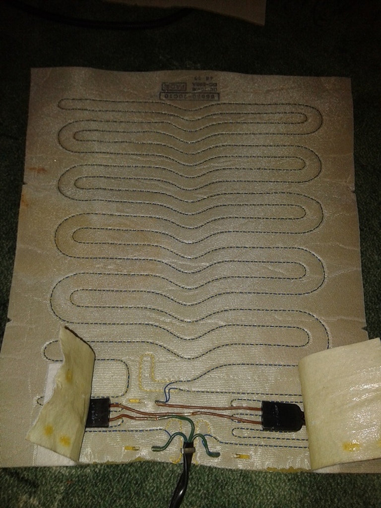

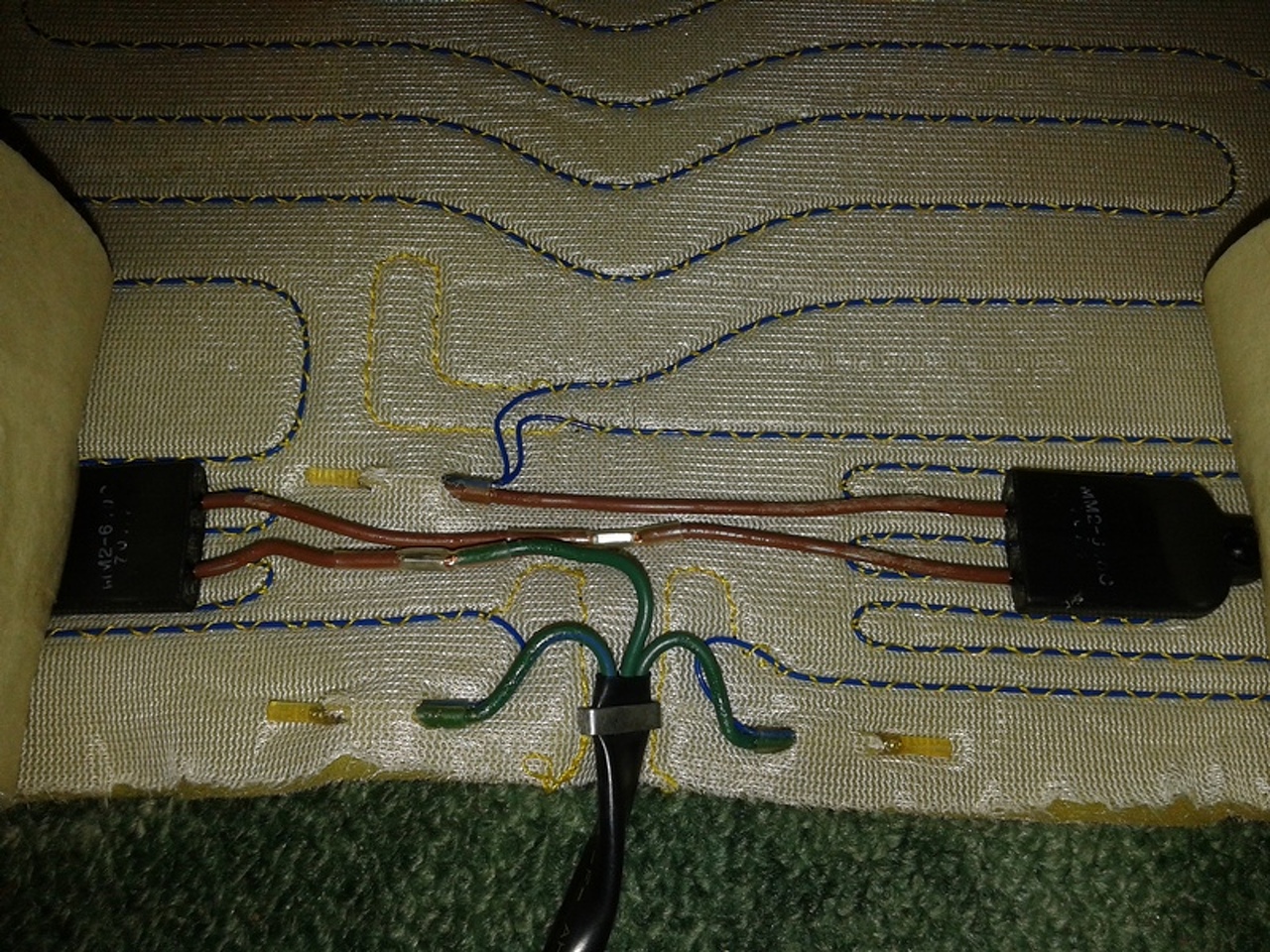

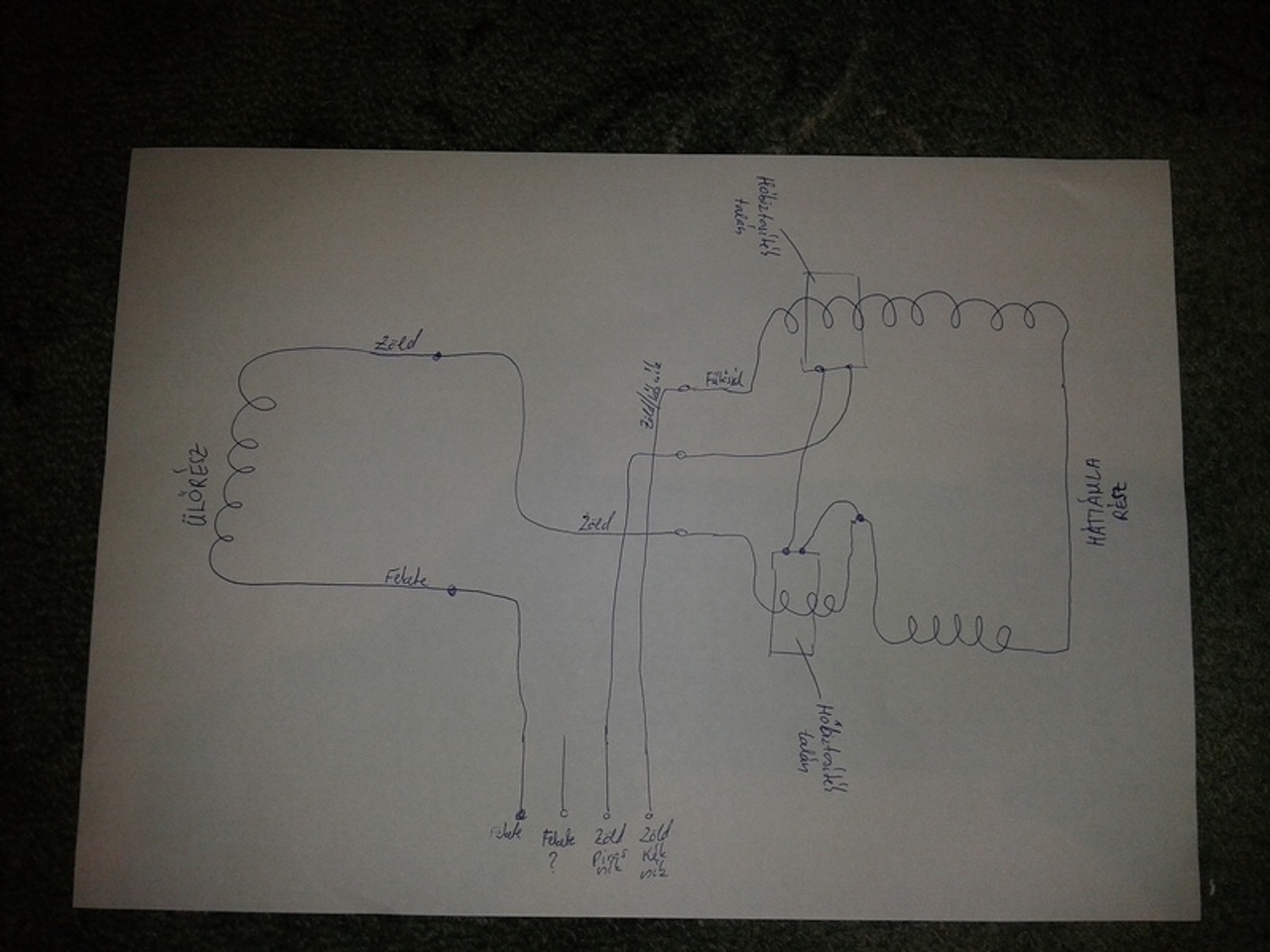

(#) fricihun hozzászólása Nov 26, 2014 /
Sikerült szereznem régi swift-be való ülésfűtés párnákat. A kapcsolásával viszont gondban vagyok. Feltéptem a ragasztócsíkokat, hogy lássam hogyan is van bekötve, mert egyszerűen nem értem. Olvastam itt a fórumon, hogy ezeket úgy szokták két fokozatba kötni, hogy egyszer párhuzamosan megy az ülőrész és a támlarész a másik fokozatban pedig sorba van kötve. Na most nekem 4 vezetékem van a csatlakozón ami talán csak 3 lehet, mert a csatlakozónál még 4 van a csőben, de a cső közepénél már ahol az ülőrészt kell rádugni, ott már csak 3 van (1 feketével kevesebb). Multiméter azt mondja, hogy a két fekete össze van kötve, ami lehetséges.
Több kérdésem is van:
1.) Mi az a két fekete valami műanyag tokozásban, ez valami hőérzékelő lehet?
2.) Nem értem, hogy hogyan működik, melyik vezetékre adjak fesz-t, hogy kipróbálhassam egyáltalán? Az ülőrésznél csak 2 vezeték volt az melegszik szépen, de a támlánál nem értem hogy hogyan működik és hogy miért van 3 vezeték? Lehetséges hogy ez is két fokozatú lenne?
Csatoltam képeket, és megpróbáltam lerajzolni a kapcsolását is.
