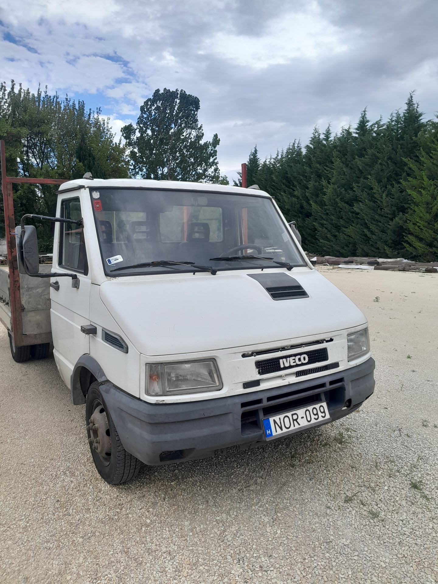

Iveco hibás lámpa
A cég udvarán van az Iveco amit a rendőrök nem engednek ki az utcára joggal. Egységes szín jelölést feltételezve melyik szín milyen funkciót lát el? A világítás a fő gond.

(#) bbb válasza jani1987 hozzászólására (») Júl 6, 2026 /
Ez így semmi... Nem egységes a színjelölés - legalább pontos típust írj! Na meg ugye az is érdekes, hogy első, vagy hátsó? Amikor meg ott vagy, akkor pár fotót is lőhetnél róla.
(#) somitomi válasza jani1987 hozzászólására (») Júl 6, 2026 /
Ez a párbeszéd (gondolom kabaréjelenet) jutott most eszembe:
- Mennyi?
- Harminc
- Mi harminc??
- Mi mennyi???
Komolyra fordítva a szót, gyakorlatilag a kérdés sem igazán derült ki, szóval az alábbiakat jó lenne tisztázni:
- mi a tulajdonképpeni probléma/hibajelenség
- mi a jármű típusa, évjárata
(#) jani1987 válasza bbb hozzászólására (») Júl 6, 2026 /
Hátsó. Amúgy érdekes, hogy a hálózati vezetékeknek ismert a színe itt meg nem mindegy milyen típus. A munkaidő terhére akartam foglalkozni vele ha már ennyi szabadidőm lett.

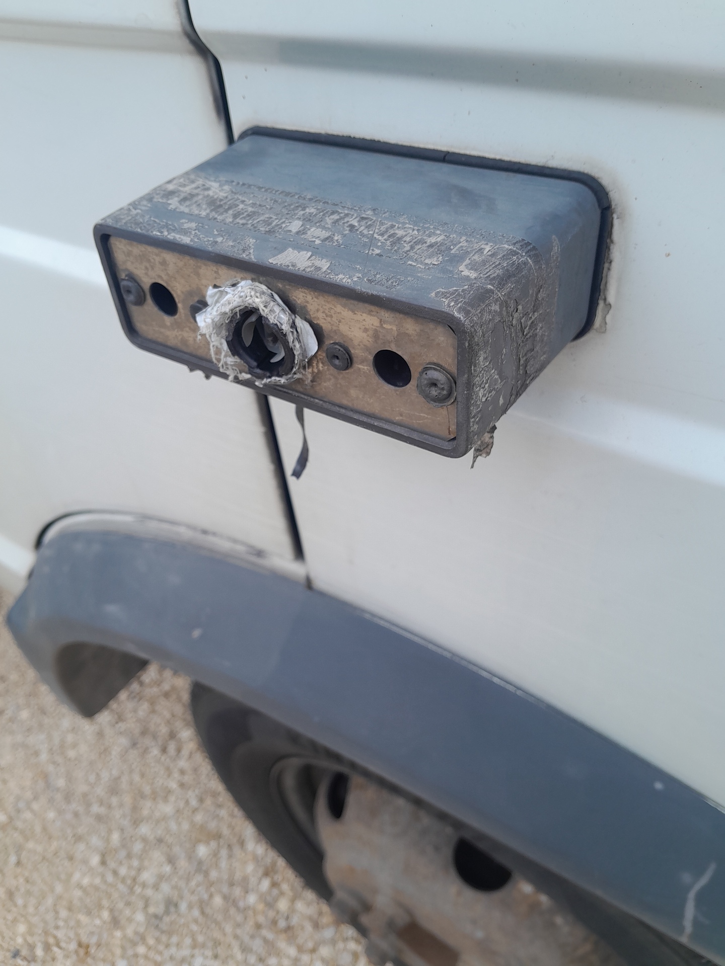

Nem agysebészet a hátsó lámpa. Elég egy sima kézi multi hozzá, hogy megméregesd egyáltalán ott vannak-e a megfelelő feszültségek. Többnyire fekete a test (ha meg nem, akkor más szín), de ezt három másodperc alatt ki tudod mérni.
Mindez viszont úgy kezdődik, hogy leveszed a lámpát a helyéről... Ha meg fotót mutatsz róla, akkor megmondjuk neked hol mit mérj és mikor. Egyébként még azt se mondtad, hogy 12V-os, vagy 24V-os rendszere van (Iveco gyárt ám sok jószágot).
(#) még1MbR válasza jani1987 hozzászólására (») Júl 6, 2026 /
Ha halványabban világít és indexeléskor/fékezéskor össze-vissza világít minden, akkor rendszerint testelési hiba van.

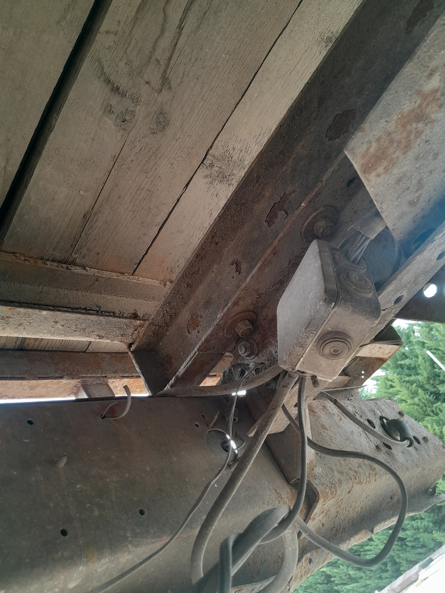

Van alól egy barkács elosztó doboz amiben nem egy vezeték a levegőben lóg. Céges autóról van szó így az ő dolguk hogy teszik rendbe. Én izzót használtam a kereséshez.
Ha ez is egy szokásos bontószökevény, akkor jobb is, ha nem engedik ki a rendőrök a közútra. De szerintem a közúti ellenőrök is szívesen porba büntetik a sofőrt, ha kiviszi, meg a rendszámot is szívesen lekapják róla...
A barkács elosztódobozos dolog kissé ijesztő is lehet, de ha ez egy (illegálisan) átalakított jármű, akár még reális is lehet, hogy nem a gyári vezetékköteg van a lámpánál. Fénykép sokat segítene, ami alapján meg tudnánk mondani hol mit nézz. Na meg persze a hibajelenséget is leírhatnád - "csak" nem világít valami, vagy karácsonyfa az egész, ... ?

(#) jani1987 válasza bbb hozzászólására (») Júl 8, 2026 /
Tovább is van mondjam még?
(#) bbb válasza jani1987 hozzászólására (») Júl 8, 2026 /
Igen, mondjad. Erről nem csak a hátsó lámpa hiányzik, ahogy a képeden is látszik... Itt hiába is kapnál bármiféle "színskálát", vagy számozást, már rég barkácsszakkör volt rajta. Ahhoz, hogy rendbe tedd, pár dolgot át kéne szabni, pl. nem ártana védőcsövezni, hogy ne lógjon így a vezeték (de minimum a bandázsolás). Kb. minden vezetéket ki kellene mérned, s felcímkézni, hogy melyik-melyik, majd annak megfelelően bekötni a lámpatestet.
Aminek hátul lennie kell:
+ helyzetjelző
+ féklámpa
+ ködlámpa
+ index
+ tolatólámpa
A rajta lévő lámpákat is meg kellene nézned, hogy milyen fajták, melyik izzók vannak bennük, mert elképzelhető, hogy ott akár rendben is van a vezetékelés, csak odáig nem jut el a delej. Meg persze lehet, hogy az egész szét-, vagy össze van rohadva A lámpás kiméricskélés jó irány, a fent felsoroltakat egyesével lámpázd ki (a fék lesz picit nehezebb, ott ráadott gyújtás mellett valakinek nyomnia kell a fékpedált, meg persze figyelj oda, hogy az indexnél melyik oldalt villogtatod éppen).
Azon pedig nem csodálkozom, hogy nem engedik ki a forgalomba - ez a jószág olyan harmincpár éves, gondolom háromnegyed millió kilométerrel a háta mögött... A vezetékelése házibarkács, s lóg mindenfele, ami önmagában nem megfelelő műszakilag. Arra azért picit kíváncsi vagyok, hogy a forgalmiba hogy van beírva ez a plató, mert ez is önjáró alvázként született, majd valaki felépítményezte
