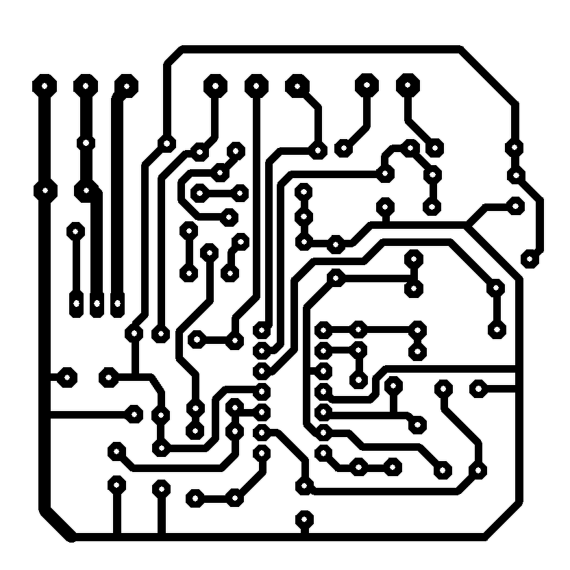

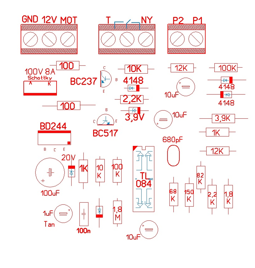

(#) Mazsola35 válasza orcika70 hozzászólására (») Nov 17, 2018 /
Köszönöm szépen!
(#) Mazsola35 válasza Mazsola35 hozzászólására (») Nov 18, 2018 /
És nyákrajz lenne hozzá vagy át kel dolgozni?
(#) Mazsola35 válasza orcika70 hozzászólására (») Nov 18, 2018 /

(#) orcika70 válasza Mazsola35 hozzászólására (») Nov 20, 2018 /
Az eredeti nyákhoz csak pár helyen történt apró változtatás.
(#) Mazsola35 válasza orcika70 hozzászólására (») Nov 20, 2018 /
Köszönöm szépen!

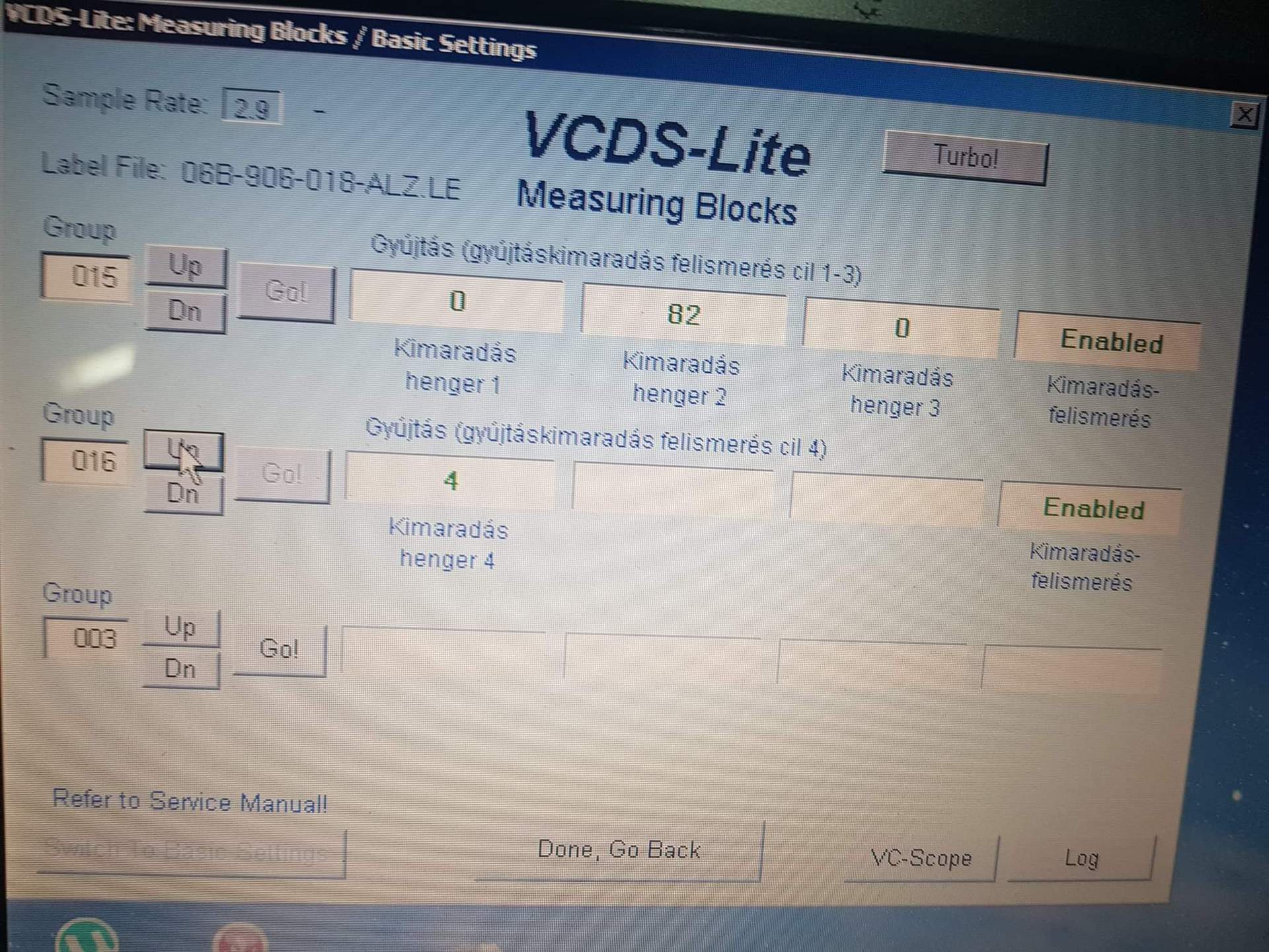

(#) BI-AMP hozzászólása Nov 29, 2018 /
Sziasztok! Adott egy Audi A4 B6 1.6ALZ autó amivel már régóta küzdünk gyújtáskimaradásal főként a kettes hengerben. A motor szerkezeti állapota kiváló kompresszió jó,szívósor ellenőrizve kitakarítva fals levegő nincs. Trafó gyertyák kábelek újak. Nem rég volt cserélve a főtengely jeladó is. Több szerelő is nézte de sokra nem jutottak. Egyik tanácsolta, hogy cseréljünk trafót. Hát kapott egy új trafót egy új kábelt a kettes hengerhez és pluszba felcseréltük a kettes henger gyertyáját és injektorját az egyesével de a hiba úgyan úgy maradt.
Azt veszem észre, hogy csak alapjárat beálta után álfent a hiba és a motor melegedésével nő a kihagyások száma is. Néha üzem meleg motornál eléri 200 kihagyást percenként.
Valaki valami tipp? Gondoltam még a vezérmű tengely jeladóra de az csak egy állandó jeletad, ami a fordulat szám mértékétől változi (de ha ez lenne a hiba miért csak a ketteshengernél van kimaradás?). Másik tippem a kopogás érzékelő lenne. Szerintetek lehet ez a hiba oka?
Sajnos oszcilloszkóp nem ál rendelkezésre az alap dolgok vizgálatához (jeladók, gyújtás,befecskendezés) mérésére.

(#) Ricsi89 válasza BI-AMP hozzászólására (») Nov 30, 2018 /
Gyertya nem benzines? Munkatársam járt úgy, hogy az egyik injektor végfoka megdöglött a motorvezérlőben, aztán folyamatosan tolta a benzint befelé.
(#) BI-AMP válasza Ricsi89 hozzászólására (») Nov 30, 2018 /
Nem. Olyan mint a többi
(#) hg6dab válasza BI-AMP hozzászólására (») Nov 30, 2018 /
Gyujtáselosztó fedél repedés, illetve elosztótengely csapágy hiba okozhat ilyet.
(#) BI-AMP válasza hg6dab hozzászólására (») Nov 30, 2018 /
Kettős szekunder kivezetésű gyújtó rendszer van szó itt már nincs elosztó 2002 es autóról van szó

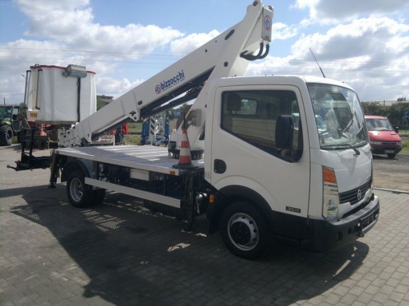

(#) punto3 hozzászólása Dec 1, 2018 /
Segítséget szeretnék kérni.
Egy Nissan35.11-re szerelt Bizzocci Autel 230HP kosaras emelő vezérlésének a kapcsolási rajzát keresném,vagy valakinek valami ötlete,hogy hol találok hozzá rajzot.
(#) BarnaPili válasza punto3 hozzászólására (») Dec 1, 2018 /
Szerintem ilyen rajzhoz csak a gyártón keresztül tudsz szerezni. Annyira speckó dolog.
