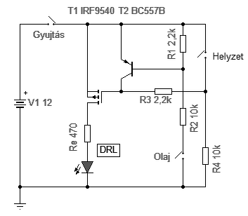

(#) patrick97 hozzászólása Ápr 27, 2019 /
Szeretnék ötleteket kérni hogy adott egy kis autó szereltem bele DRL-t már kulcsra kész a rendszer kábelkötegbe beköltöztek a vezetékek így nagyon átalakítani már nem akarom plusz vezetéket se szeretnék, ellenben van egy vezérlő ami hajdan egy centrál zár vezérlő volt (nem távadós) nos mivel távadós lett így ez megmaradt és ez lett átalakítva DRL vezérlőnek, 2db 5 lábú relét használtam erre a feladatra, jól működik vagyis mégsem, amikor gyújtásra teszem a kulcsot akkor egy pillanatra bevillan ami zavaró, először is nem tudom hogy a műszakin nem e húzzák e meg, a másik meg hogy eléggé olyan érzést kelt mintha nem működne vagy kontaktos lenne. Pontosan ez a vezérlő lett átalakítva Arra gondoltam hogy ebbe a vezérlőben kellene valamit vagy betenni egy módosítani vagy a relét mondjuk tranzisztorra cserélni vagy hasonló.... a lényeg hogy új vezetéket ne kelljen behúzni.... ebbe a vezérlőbe megy a 12V egy test, egy olajnyomás kapcsoló test, és egy helyzetjelző + , ill kijön belőle a DRL-hez menő szál . Erre kellene valami ötlet? - Az olajnyomáskapcsoló a lelke az egésznek ,azért kapcsol be motorindítás után.
A hozzászólás módosítva: Ápr 27, 2019
(#) bbb válasza patrick97 hozzászólására (») Ápr 27, 2019 /
„nem tudom hogy a műszakin nem e húzzák e meg”
De. Az utólagos kókányolást nem szereti senki.
A kókányolás nem a munkád minőségét, hanem a nem típusjóváhagyott alkatrész beszerelését jelenti egy olyan helyen, ahova jóváhagyásra kötelezett alkatrészt lehetne csak tenni.
(#) proli007 válasza patrick97 hozzászólására (») Ápr 27, 2019 /
Hello! Tranyóval..
(#) Uviktor válasza patrick97 hozzászólására (») Ápr 27, 2019 /
Szia,
Én nem bonyolítanám ennyire túl,a töltés visszajelző lámpához általában jön generátortól járó motor jel.Ez és a helyzetjelző közé kötném a relé tekercseit.A generátor jellel sorban kell egy dióda a tekercs felé katóddal,hogy helyzetjelző kapcsolásakor ne világítson.
De léteznek készen "okos" DRL vezérlők pl.itt,ami a töltés feszültségének függvényében kapcsol be és ki,helyzetjelzőre pedig halványít.
Sokszor érdemes elolvasni az autó gépkönyvét,lehet hogy csak be kell állítani,és gyárilag tud DRL -t pl.a távolsági fényszórók sorba kötésével,vagy külön izzóról.
