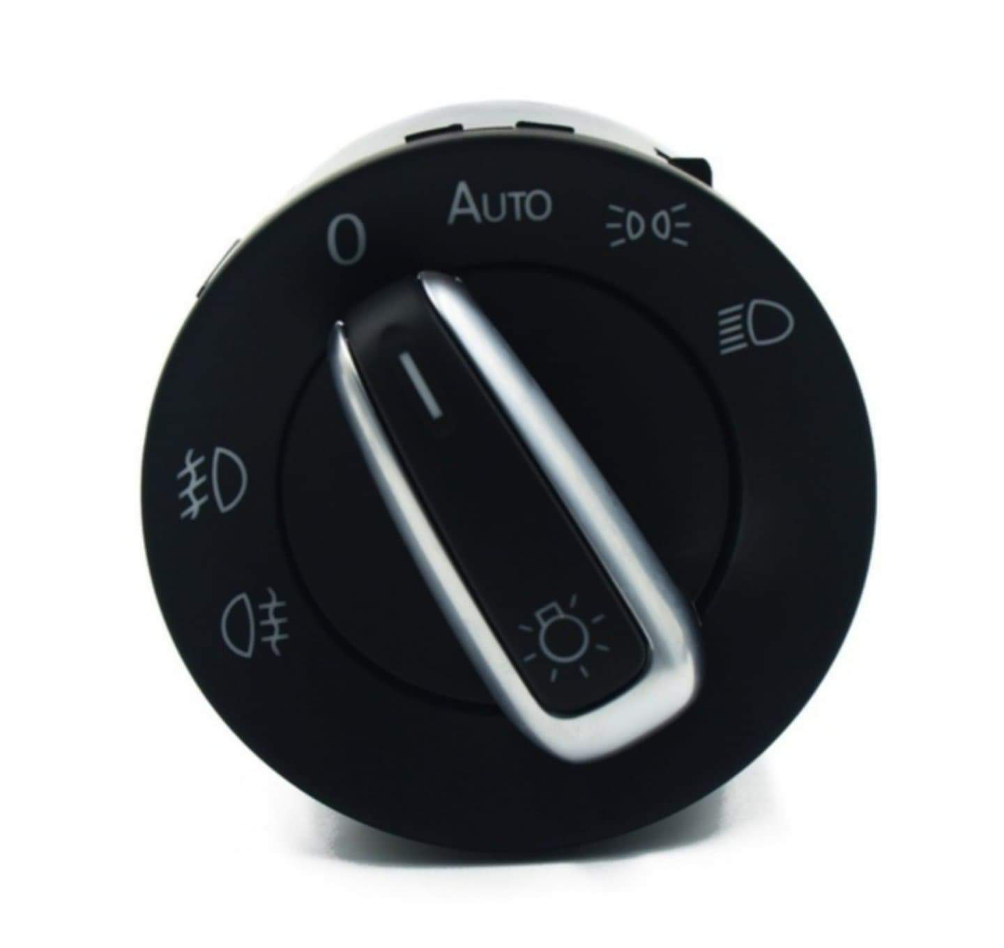

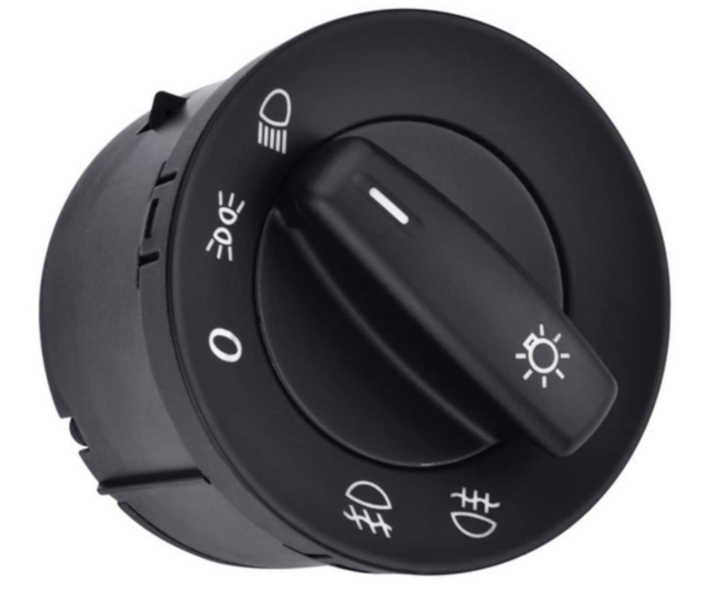

(#) zsolt58 hozzászólása Ápr 25, 2020 /
Szép napot. Van egy golf plus 2006-is autóm. És azon gondolkodtam hogy kicserélem a fényszóró kapcsolót. De az lenne a kérdésem hogy lehetne-e vagy sem. Igazából azért akarom kicserélni hogy "Automata" legyen. Vagy a második képen lévő kapcsolón mit jelent az az "Auto" szó pontosan?
Most ilyen van benne(első kép
Ilyet akarok bele(második kép)
(#) kzozo válasza zsolt58 hozzászólására (») Ápr 25, 2020 /
A kapcsoló cseréje önmagában kevés. Kell lennie egy fényérzékelőnek, amit a központi elektronika figyel. Nálad valószínűleg nincs.
(#) zsolt58 válasza kzozo hozzászólására (») Ápr 25, 2020 /
Bonyolult lenne be szerelni?
Igazából én azt akarnám meg csinálni hogy ha gyújtást adok akkor automatikusan fel kapcsoljon és ha le veszem a gyújtást akkor le kapcsoljon de az mellet lehessen manuálisan is kapcsolgatni. Szóval ha az "Auto" - ra kapcsolom akkor úgy működjön ahogy fent le írtam.

(#) VIM válasza zsolt58 hozzászólására (») Ápr 25, 2020 / 1
Szia! A kapcsoló. A felsorolt komfort funkciókból melyik van meg Te kocsidban?
(#) zsolt58 válasza VIM hozzászólására (») Ápr 25, 2020 /
Nem értem ezt a kérdést. Amit fent le írtam azt szeretném meg csinálni. És hogy menyire lenne bonyolult.
(#) Joe_001 válasza zsolt58 hozzászólására (») Ápr 25, 2020 / 1
A vezeték többnyire benne van, A hiányzó alkatrészeket be lehet tenni. Viszont a fedélzeti komputer tudja-e?
(#) Uviktor válasza zsolt58 hozzászólására (») Ápr 26, 2020 / 1

(#) zsolt58 válasza Joe_001 hozzászólására (») Ápr 26, 2020 /
Nem tudom hogy tudja-e. Meg lehet nézni?
(#) zsolt58 válasza Uviktor hozzászólására (») Ápr 26, 2020 /
Rendben. Küldök. Nem tudom mikor de majd küldök. De igazából azt akarom hogy gyújtásra automatikusan fel kapcsoljon. Azzal a fény érzékelővel megoldhato?
Üdv,
Ahhoz igazából fényérzékelő sem kell,csak egy oldalcsípőfogó.
Nem szeretem szajkózni a dolgokat,de itt is segíthet az autó könyve,amiben sok-sok hasznos ismeretanyag van leírva.
Lehet hogy éppen az is,hogyan tudod átállítani a tompított kapcsolását mindenféle stupekolás nélkül.
Az "Auto" funkció és a gyújtásra kapcsoló tompított nem ugyanaz.
Auto-nál nappali fényviszonyok közt a DRL (nappali menetfény) lámpákat üzemelteti gyújtáson/járó motornál,és a környezet fényének csökkenésekor(szürkület) vált át tompítottra.
Értem. De az nem kell nekem. Nekem csak az kell hogy gyújtáskor fel kapcsoljon és le amikor el veszem a gyújtást. De manuálisan is akarom vezérelni hogy lehet lesz olyan eset hogy nem kell a fény de megy a motor.
